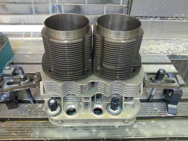

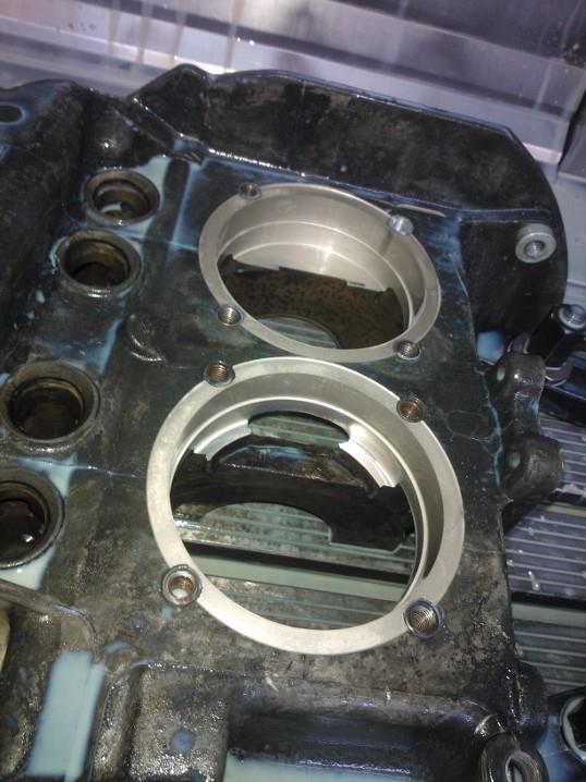

ZZ96 hat geschrieben:Problem ist die Maschine frei zu bekommen, das kann immer dauern, was hast Du denn vor, Drago?
Momentan wäre noch aufgerüstet, da ist so ein Gehäuse in 1 Stunde fertig. Müssen nur alle Stehbolzen raus und der Ölansaugstutzen vom Sumpf damit ich spannen kann.
Bei der anderen Hälfte muss vorm Fräsen noch eine selbergebastelte Aluhülse in den vertieften Stehbolzen gepresst werden, das mach ich am Montag abend.
Am besten Du bringst gleich am Montag ein Gehäuse vorbei dann mach ichs kurz :D :mrgreen: , oder wann willst Du da rangehen? Dein laufenden Motor ausbauen, oder parallel einen anderen aufbauen damit was zum fahren hast?

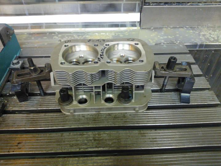

Bei mir war das jetzt ganz spontan, wollte ich eigentlich auch erst nächsten Winter machen, aber da hat sich so ein Projekt mit der Universität Stuttgart ergeben, die
Maschinenbaustudenten bauen dort grad nen Typ1 Motor auf und haben bei uns im Betrieb angefragt ob wir die Zylinderköpfe dafür bearbeiten, da hab ich gedacht ich mach
meine gleich mit, aber ich wusste ja nicht wieviel tiefer gehen zwecks Verdichtung etc. darum musste ich nun spontan ein Gehäuse finden und fräsen um den Kolbenrückstand zu messen.
Ich werd die Sachen danach auch ganz weit hinten in die Ecke legen und erst wieder in einem Jahr weiterbauen, da ich eigentlich genug andere Baustellen am Käfer hab die Vorrang haben...da wär auch noch Detlefs Motor der wartet 8-)

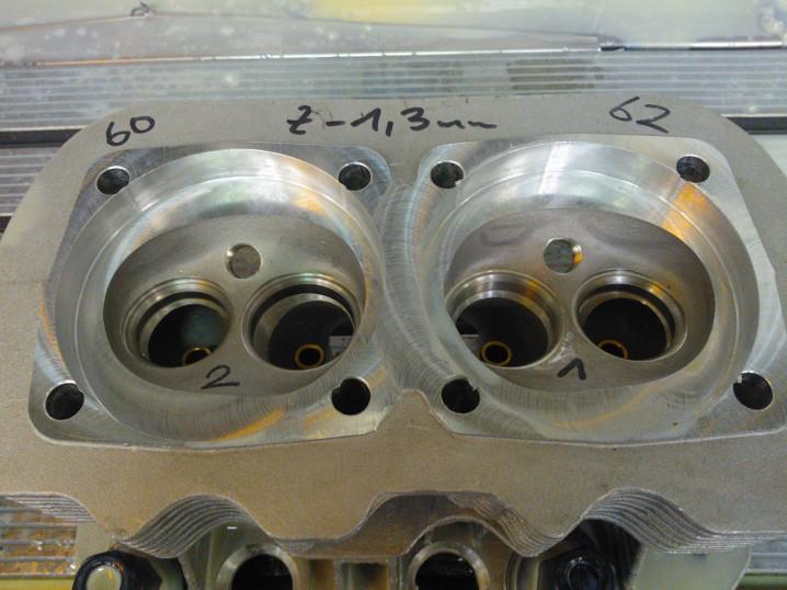

so nun hab ich mir mal die andere Hälfte und die Köpfe vorgenommen, erst ausgelitert dann auf 101mm aufgemacht und 1,3mm tiefer, gibt eine Verdichtung von ca. 8,7 : 1
Das wars erstmal, mal sehen wann ich weiter mache.
