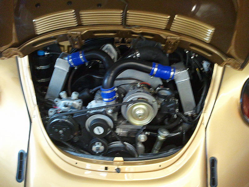

Luft-LLK's, wie beim Kummetatmotor halte ich wirklich nicht für zielführend.
Rotrex Kummetat Typ4.jpg (189.67 KiB) 5682 mal betrachtet

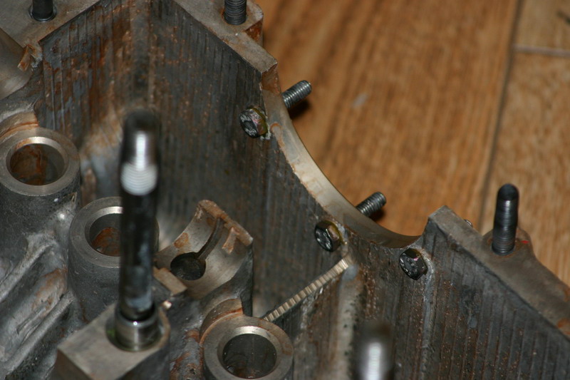

Passbuchsen am mittleren Hauptlager.
Das nennt mal wohl durchgehende Zuganker? :lol: Ich hab die originalen Stehbolzen durch VA-Schrauben ersetzt, weil ich einer von den Berserkern bin, die die Ölsumpfdeckel immer so fest anziehen, das die Bolzen aus dem Gehäuse reißen... ;)

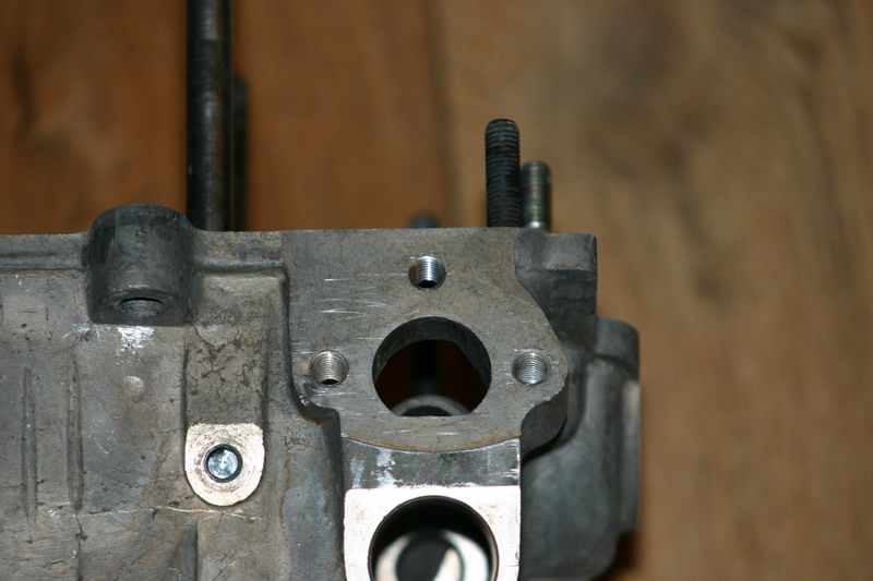

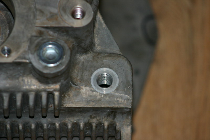

Noch schnell ein drittes Gewindeloch für den Kompressorhalter reingeschnippelt...

...und den wahrscheinlich besten Platz für den Öltemperaturgeber gefunden.

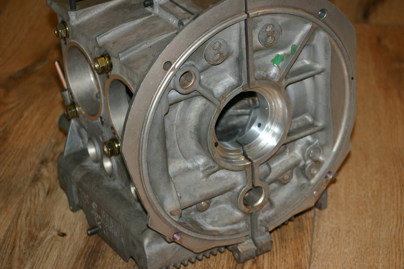

Das geänderte Gehäuse, damit eine WBX-Kurbelwelle passt.
WBX Gehäuse.jpg (116.22 KiB) 5675 mal betrachtet

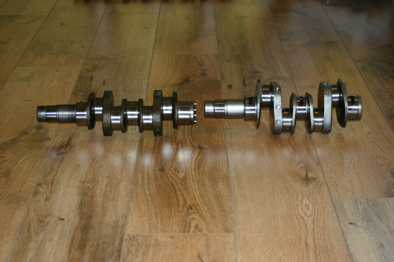

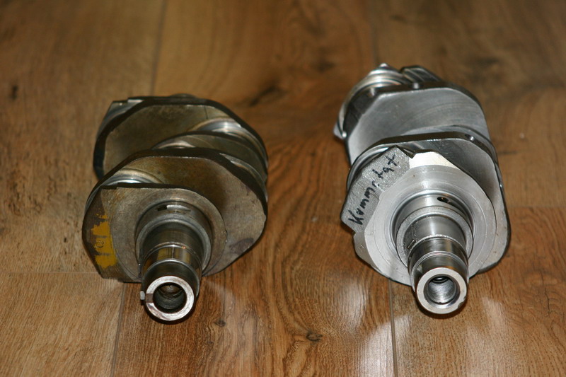

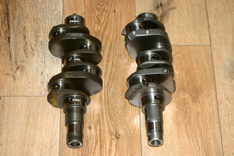

Der Grund, warum ich mich für die WBX-Welle entschieden habe. Hier mal eine normale Typ1 Kurbelwelle im direkten Vergleich mit der WBX-Kurbelwelle. Beide mit 69mm Hub.
WBX Kurbelwelle 1.jpg (119.81 KiB) 5675 mal betrachtet

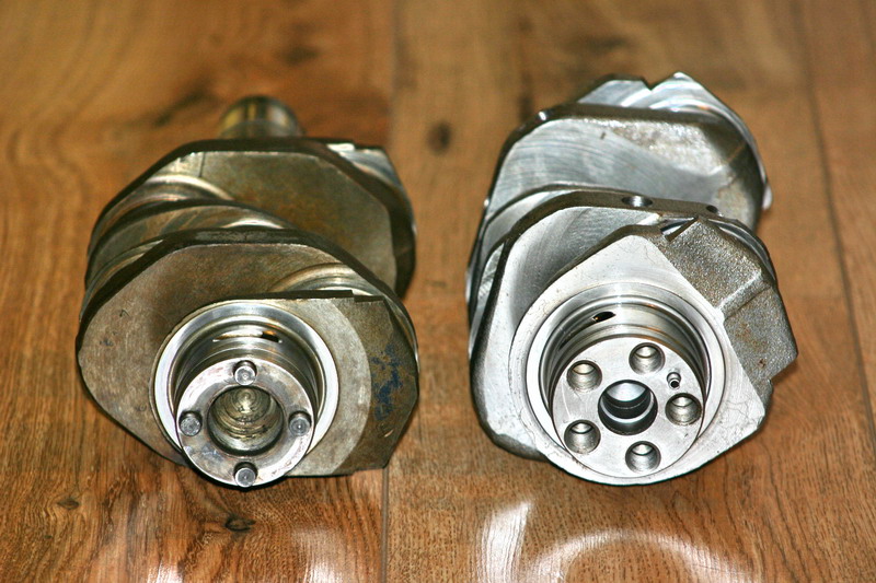

WBX Kurbelwelle 2.jpg (149.59 KiB) 5674 mal betrachtet
WBX Kurbelwelle 3.jpg (110.38 KiB) 5674 mal betrachtet
WBX Kurbelwelle 4.jpg (153.26 KiB) 5674 mal betrachtet

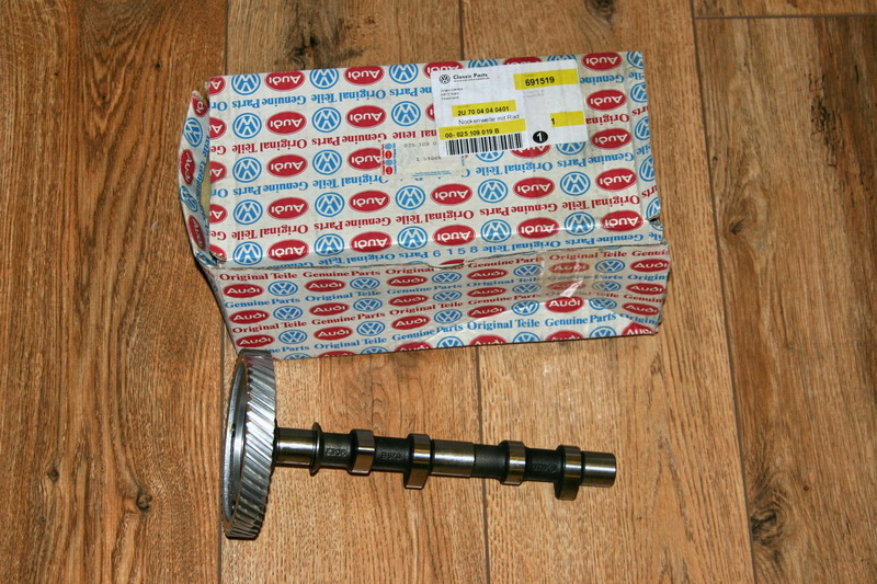

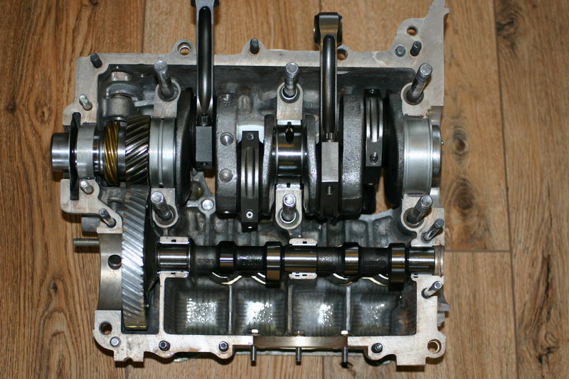

Die Nockenwelle, die ich verbaue, ist ebenfalls vom WBX. Und zwar die "B" Welle aus dem 2,1 Liter Motor. 275° und 9,13mm Ventilhub. Gibt es immer noch über VW Classicparts zu kaufen.

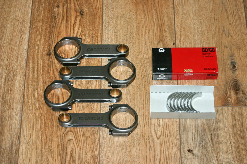

Dazu noch einen Satz 53g leichter Wizemänner von Thorsten Pieper und Pleuel von CB-Performance in 5,5" Länge.

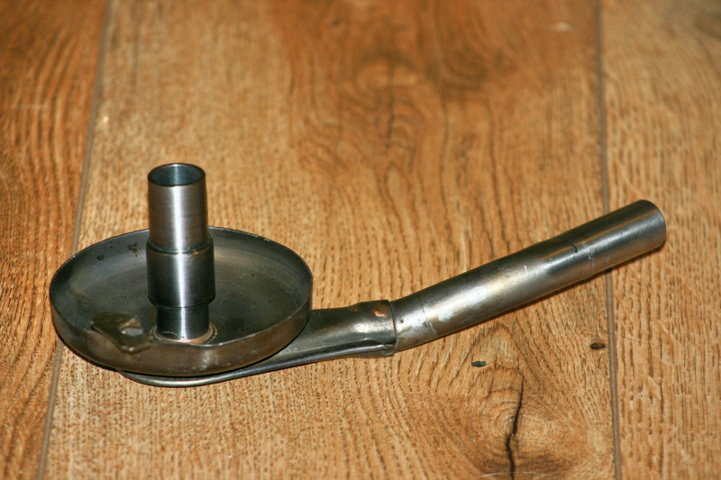

Für den Miniölsumpf hab ich eine Verlängerung auf das originale Ansaugrohr gelötet.
Verlängerung Ölrüssel.jpg (133.24 KiB) 5660 mal betrachtet

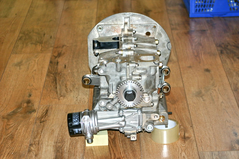

Deckel drauf! Der geschlossene Shortblock mit Filterölpumpe vom 1600i, Sandwichadapter und kurzem Filter von der BMW K 1200 RS.

Die WBX Nockenwelle von der du schreibst, passt die denn ohne Bearbeitung in den Typ1 Block?
MintBug
Beiträge: 379
Re: 1600er Typ1 Kompressor
Beitrag von MintBug »
Ok... Die Nocke passt einfach so. Keine Änderungen nötig.
