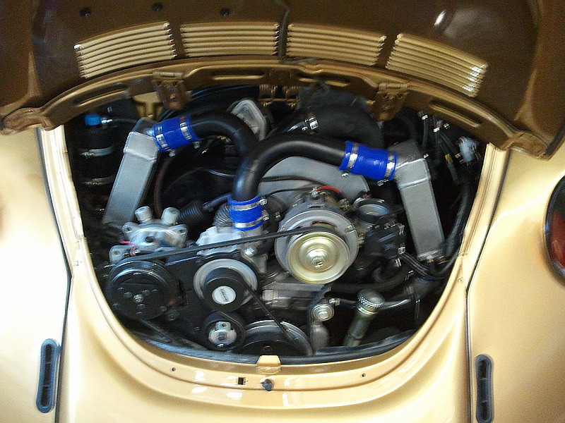

Luft-LLK's, wie beim Kummetatmotor halte ich wirklich nicht für zielführend.
Rotrex Kummetat Typ4.jpg (189.67 KiB) 5695 mal betrachtet
Wenn's nicht in den Griff zu bekommen ist, wird's vielleicht ein Wasser-LLK mit kleiner Zusatzpumpe und Wärmetauscher über dem Getriebe werden. Dann ist aber wirklich der Umstieg auf Spritze pflicht, damit mir das Gemisch nicht kondensiert. Wahrscheinlicher gehe ich dann aber eher mit dem Ladedruck weiter runter.

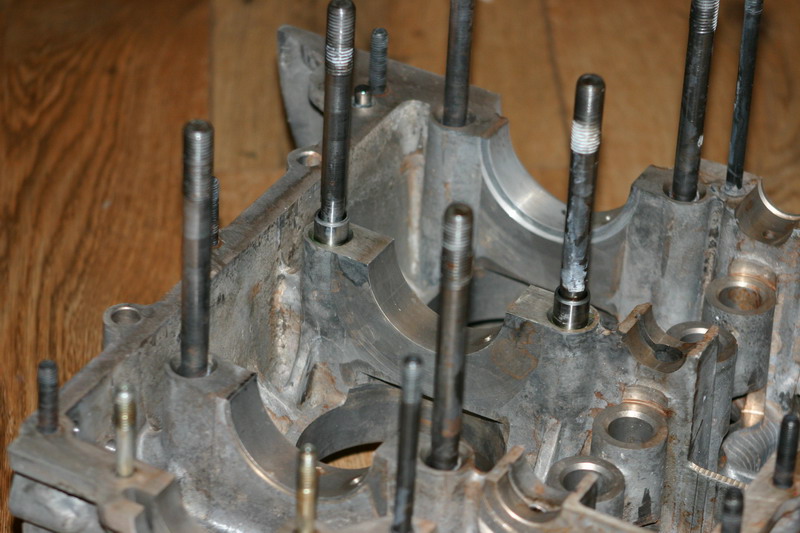

Das Gehäuse:
Passbuchsen am mittleren Hauptlager.
Das nennt mal wohl durchgehende Zuganker? :lol: Ich hab die originalen Stehbolzen durch VA-Schrauben ersetzt, weil ich einer von den Berserkern bin, die die Ölsumpfdeckel immer so fest anziehen, das die Bolzen aus dem Gehäuse reißen... ;)

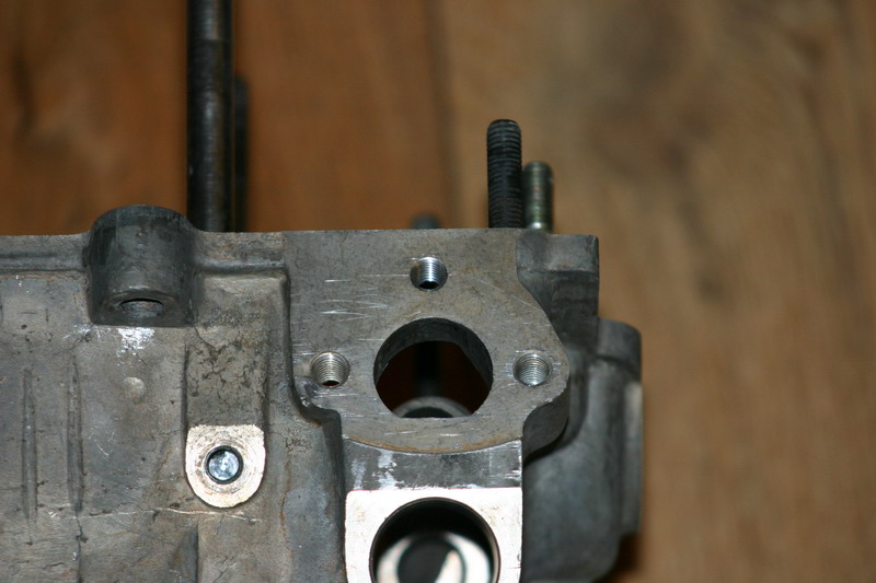

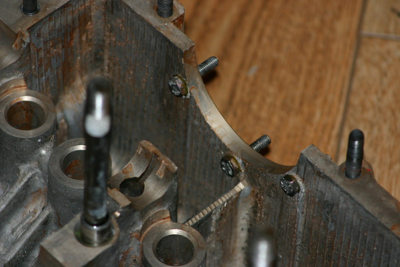

Noch schnell ein drittes Gewindeloch für den Kompressorhalter reingeschnippelt...

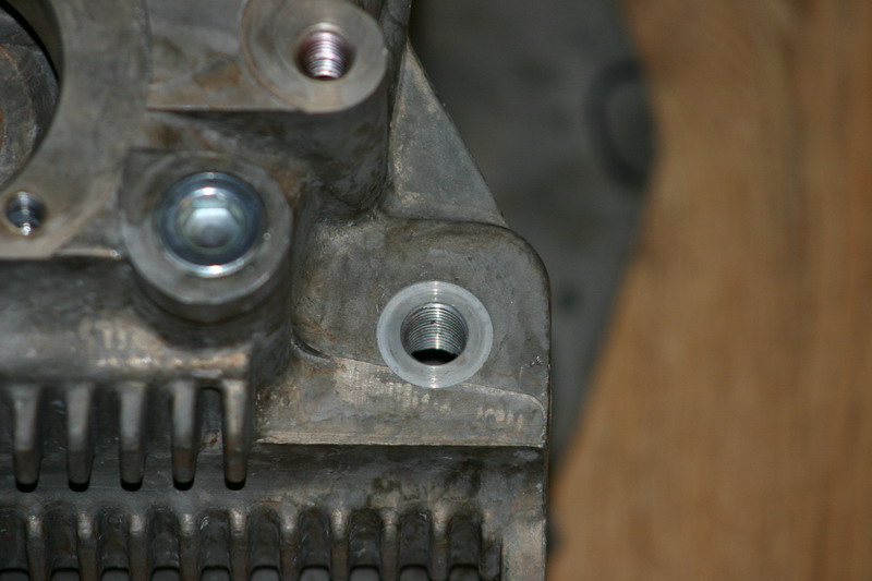

...und den wahrscheinlich besten Platz für den Öltemperaturgeber gefunden.

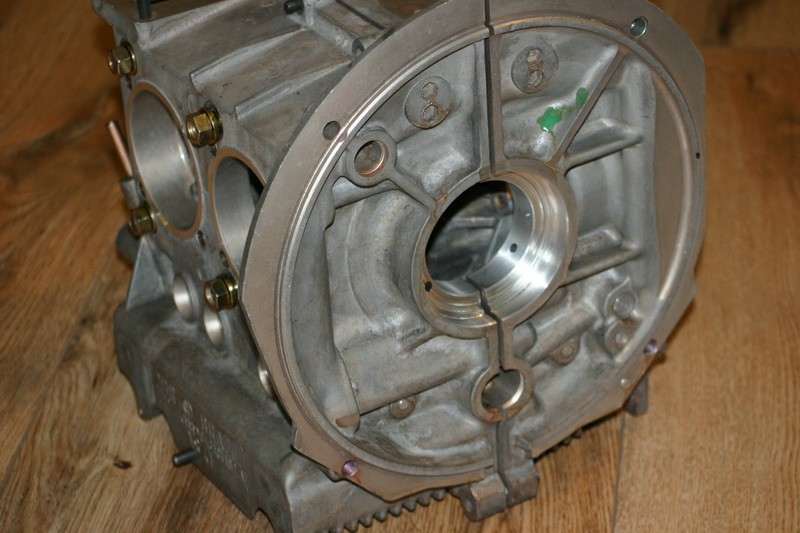

Das geänderte Gehäuse, damit eine WBX-Kurbelwelle passt.

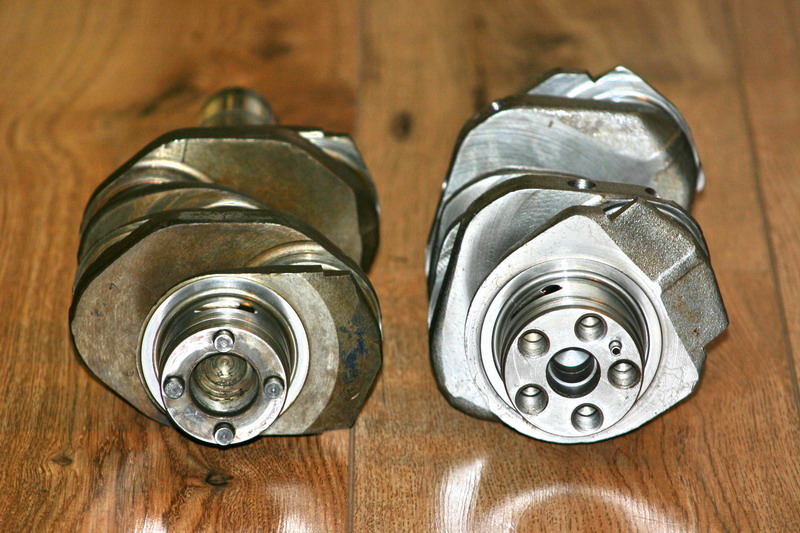

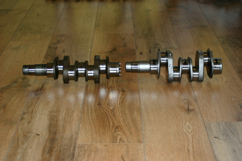

Der Grund, warum ich mich für die WBX-Welle entschieden habe. Hier mal eine normale Typ1 Kurbelwelle im direkten Vergleich mit der WBX-Kurbelwelle. Beide mit 69mm Hub.

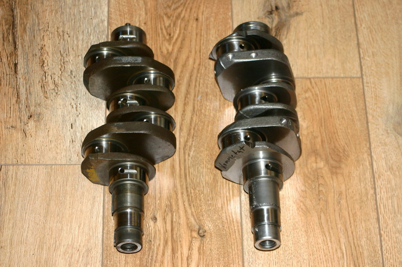

WBX Kurbelwelle 2.jpg (149.59 KiB) 5687 mal betrachtet
WBX Kurbelwelle 3.jpg (110.38 KiB) 5687 mal betrachtet

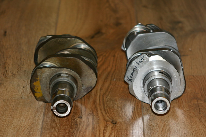

WBX Kurbelwelle 4.jpg (153.26 KiB) 5687 mal betrachtet

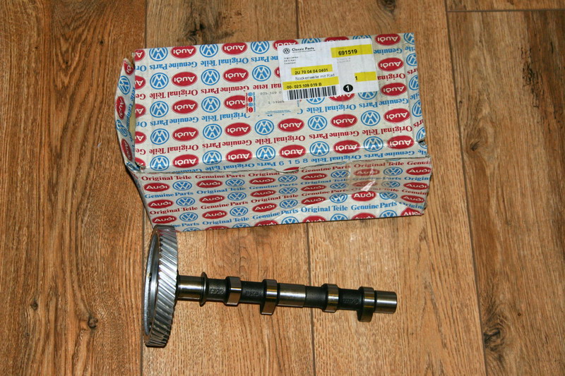

Die Nockenwelle, die ich verbaue, ist ebenfalls vom WBX. Und zwar die "B" Welle aus dem 2,1 Liter Motor. 275° und 9,13mm Ventilhub. Gibt es immer noch über VW Classicparts zu kaufen.
WBX Nockenwelle.jpg (201.57 KiB) 5673 mal betrachtet

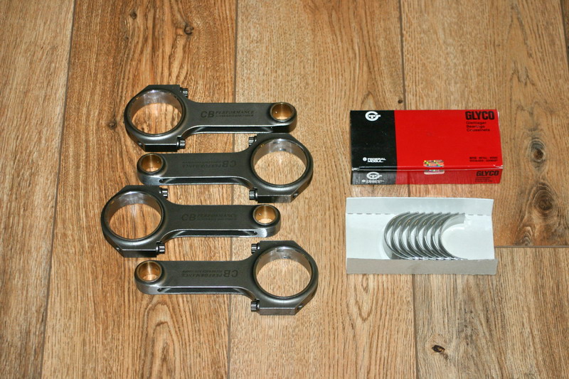

Dazu noch einen Satz 53g leichter Wizemänner von Thorsten Pieper und Pleuel von CB-Performance in 5,5" Länge.

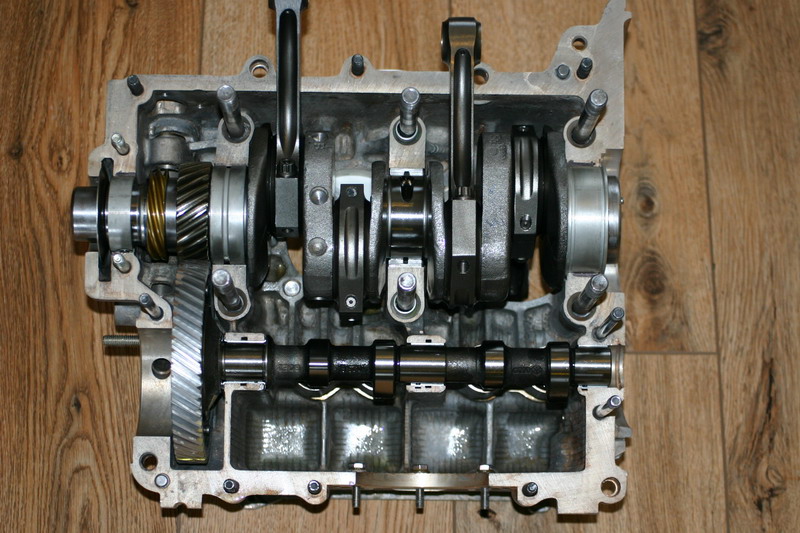

Einmal feucht durchgewischt und den Klump versenkt...
Motor offen.jpg (154.59 KiB) 5673 mal betrachtet

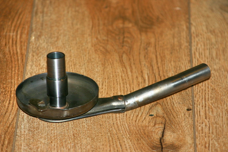

Für den Miniölsumpf hab ich eine Verlängerung auf das originale Ansaugrohr gelötet.

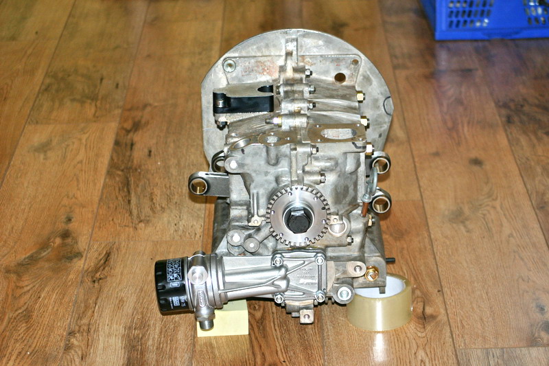

Deckel drauf! Der geschlossene Shortblock mit Filterölpumpe vom 1600i, Sandwichadapter und kurzem Filter von der BMW K 1200 RS.

Die WBX Nockenwelle von der du schreibst, passt die denn ohne Bearbeitung in den Typ1 Block?
Re: 1600er Typ1 Kompressor
Verfasst: So 3. Mär 2013, 10:23
von MintBug
Ok... Die Nocke passt einfach so. Keine Änderungen nötig.
