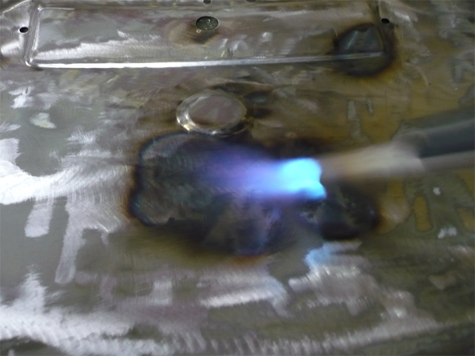

Das Blech wird erhitzt
Durch das Einschweißen der Lufthutzen sind im Bereich des Nummernschildes einige Wellen entstanden. Würde man zwar nicht sehen, da ja später das Nummernschild dort sitzen wird, aber mich stört es trotzdem. Um diese wieder zu auszugleichen habe ich das Blech in den Tälern der Wellen mit einem Brenner erhitzt. Das Blech dehnt sich somit aus.

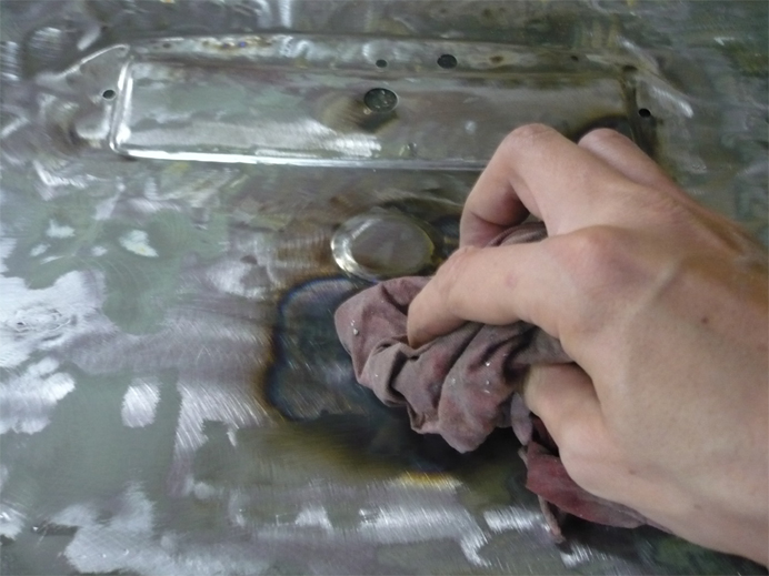

Abschrecken des Blechs mit eiskaltem Wasser (Wasser wurde in Blöcken extra aus der Antarktis eingeflogen)
Um das Blech in dieser Form zu halten, wird es mit einem Lumpen mit kaltem Wasser abgeschreckt. Das Zischen und Dampfen zeigt seine Wirkung: Die Wellen sind verschwunden.

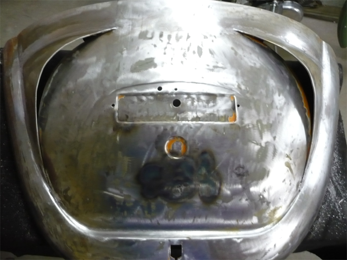

Nach dem abhobeln des überschüssigen Zinns sieht die Haube wie aus einem Stück gegossen aus. Obwohl auf den ersten Blick kaum Unebenheiten zu sehen sind, habe ich die Haube doch noch hauchdünn gespachtelt. Auch die Endspitzen der Lufthutzen wurden noch mit einem Dremel verfeinert. (Bilder mache ich morgen, wenn endlich grundiert wird.)

Die verzinne Haube
Die verzinne Haube

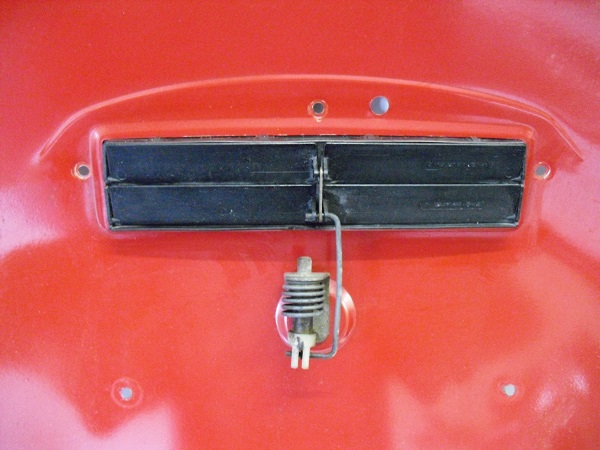

Nur eines stört mich doch ein wenig: Die rechteckige Prägung beim Nummernschild. Meine alte Haube hat diese nicht und vom Nummernschild wird sie leider auch nur teilweise verdeckt. Habe schon überlegt, diese herauszutrennen und die Stelle zu begradigen, wäre aber doch ein unverhältnismäßiger Aufwand und die Gefahr die Haube zu ruinieren ist mir zu groß.
Aber weiß jemand, was sich VW dabei gedacht hat?
Gruß, Dominik.
Re: Moonhaube und Luftführung

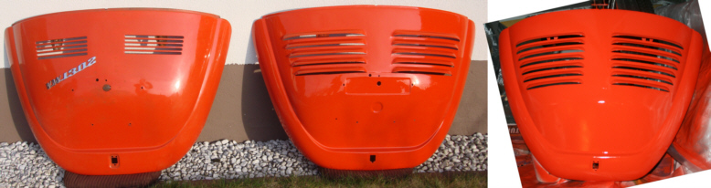

diese rechteckige Prägung scheint wohl nur bei den Hauben ohne Schlitze gewesen zu sein.
Meine 71er und die 67er hatten die nicht, aber die für den Schnittchenumbau verwendete 02er Haube schon.

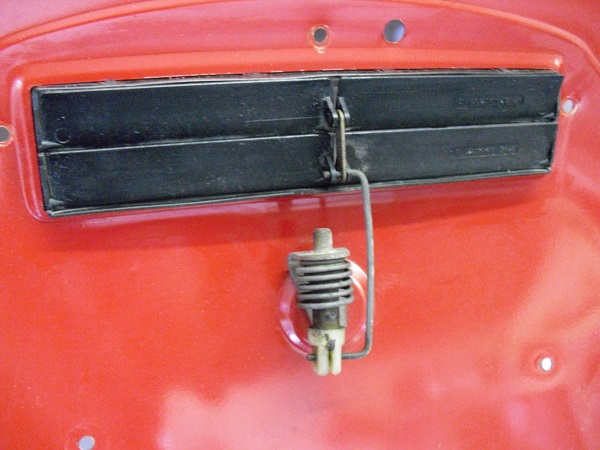

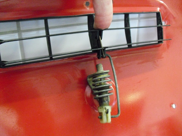

Da sitzt die thermostatbetätigte Klappe drin. Ich hab vom Lutz eine, die die Klappe hat.

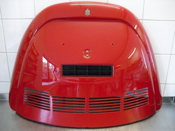

Sasquatch hat geschrieben:Da sitzt die thermostatbetätigte Klappe drin. Ich hab vom Lutz eine, die die Klappe hat.
Wenn du mal dazu kommst, kannst du mir davon ein oder zwei Fotos machen? Würde mich interessieren :)
Ich hab noch Bilder von meiner Haube. :)
