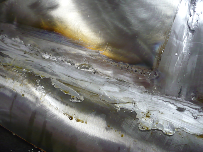

So, die Haube ruht schon seit einiger Zeit in der Garage. Bin in den letzten Wochen selten dazu gekommen etwas zu machen. Aber bis zum Saisonbeginn ist es ja noch eine Zeit lang... Der Fortschritt sieht bis jetzt so aus:
Das frisch aufgetragene Zinn
Die Schweißkante habe ich verzinnt. Die Haube soll ja etwas Dauerhaftes werden. Ist eine Arbeit, bei der man schnell sein muss und war erst nicht einfach für mich, da das Zinn immer weglief. Nach ein paar Versuchen hatte ich aber Erfolg. Der Trick ist es, den Zinn in einer "pastenartigen" Konsistenz zu halten. Mit einem Holzspachtel lässt er sich dann leicht verteilen. Das, was auf dem Bild an der Kante noch runterläuft ist Bienenwachs, um den Spachtel vor Verbrennungen zu schützen.

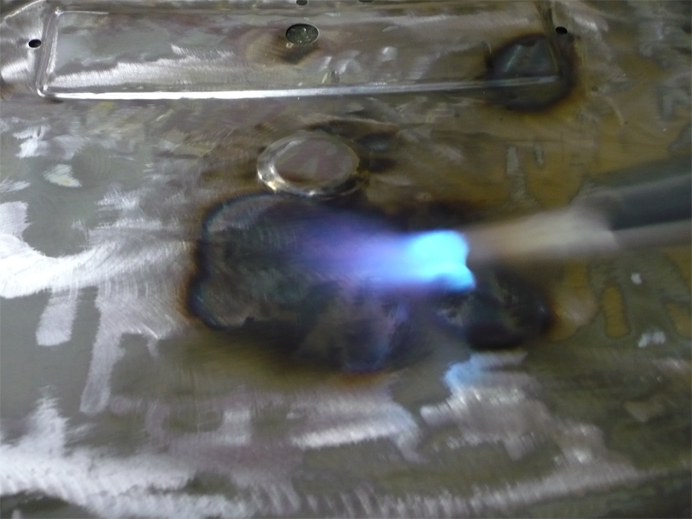

Das Blech wird erhitzt
Durch das Einschweißen der Lufthutzen sind im Bereich des Nummernschildes einige Wellen entstanden. Würde man zwar nicht sehen, da ja später das Nummernschild dort sitzen wird, aber mich stört es trotzdem. Um diese wieder zu auszugleichen habe ich das Blech in den Tälern der Wellen mit einem Brenner erhitzt. Das Blech dehnt sich somit aus.

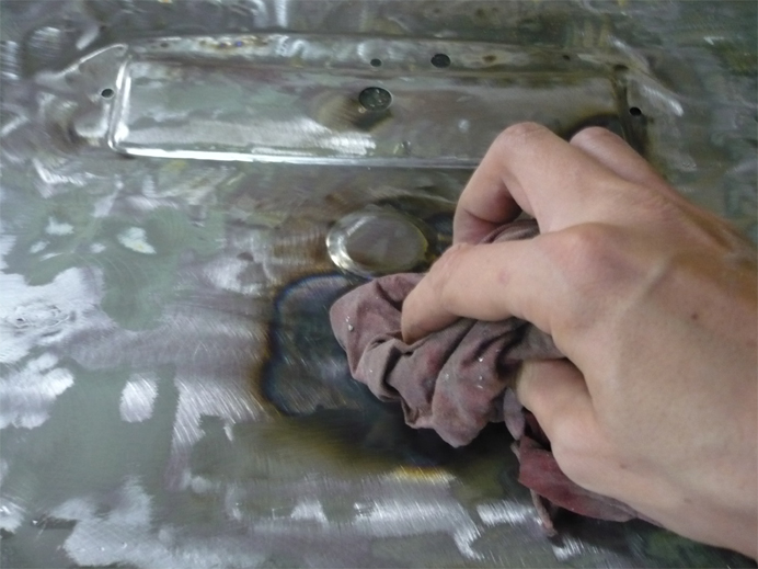

Abschrecken des Blechs mit eiskaltem Wasser (Wasser wurde in Blöcken extra aus der Antarktis eingeflogen)
Um das Blech in dieser Form zu halten, wird es mit einem Lumpen mit kaltem Wasser abgeschreckt. Das Zischen und Dampfen zeigt seine Wirkung: Die Wellen sind verschwunden.

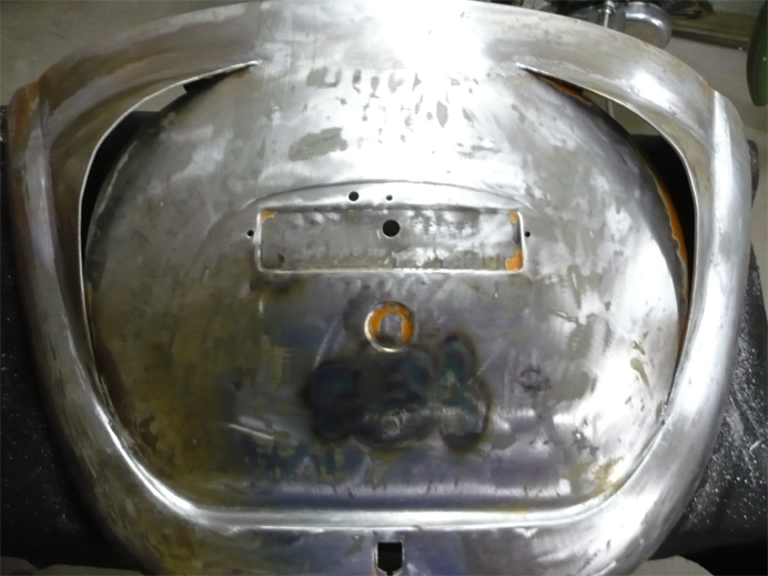

Nach dem abhobeln des überschüssigen Zinns sieht die Haube wie aus einem Stück gegossen aus. Obwohl auf den ersten Blick kaum Unebenheiten zu sehen sind, habe ich die Haube doch noch hauchdünn gespachtelt. Auch die Endspitzen der Lufthutzen wurden noch mit einem Dremel verfeinert. (Bilder mache ich morgen, wenn endlich grundiert wird.)
Und so sieht das Ganze dann aus:
Die verzinne Haube
Die verzinne Haube
Nur eines stört mich doch ein wenig: Die rechteckige Prägung beim Nummernschild. Meine alte Haube hat diese nicht und vom Nummernschild wird sie leider auch nur teilweise verdeckt. Habe schon überlegt, diese herauszutrennen und die Stelle zu begradigen, wäre aber doch ein unverhältnismäßiger Aufwand und die Gefahr die Haube zu ruinieren ist mir zu groß.
Aber weiß jemand, was sich VW dabei gedacht hat?

Re: Moonhaube und Luftführung
Verfasst: Sa 30. Nov 2013, 20:06
diese rechteckige Prägung scheint wohl nur bei den Hauben ohne Schlitze gewesen zu sein.
Meine 71er und die 67er hatten die nicht, aber die für den Schnittchenumbau verwendete 02er Haube schon.
Verfasst: Sa 30. Nov 2013, 22:25
von Sasquatch
Da sitzt die thermostatbetätigte Klappe drin. Ich hab vom Lutz eine, die die Klappe hat.
Verfasst: Mo 2. Dez 2013, 15:57
von wobot
Sasquatch hat geschrieben:Da sitzt die thermostatbetätigte Klappe drin. Ich hab vom Lutz eine, die die Klappe hat.
Wenn du mal dazu kommst, kannst du mir davon ein oder zwei Fotos machen? Würde mich interessieren :)
