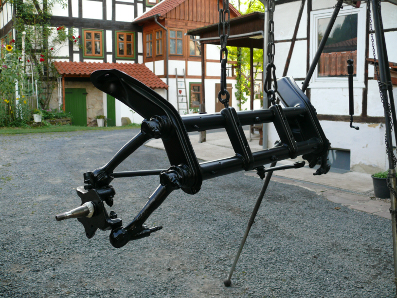

Das ist ein original Neuteil und das kam mit einer sehr dünnen Lackierung. Hatte überall Fehlstellen, auf denen schon der Flugrost lag. Ich konnte den Lack mit dem Fingernagel ohne Probleme abblättern. Deswegen hab ich das dann pulvern lassen. Hat 90 Euro mit Strahlen gekostet.
Zu den verschlossenen Gewinden: Ich hab die Holzstifte mit einem Hammer reingeklopft, dass die auch sicher dicht sind. Nach dem Backen sind die fast von alleine rausgefallen, ich vermute weil die Feuchtigkeit im Holz verdampft ist. Meine Befürchtung war nämlich zunächst, dass die abbrechen beim rausziehen und dann Holz in der Achse liegt.
Re: Vorderachse vom Käfer überarbeiten
Oje, es sah so gut aus bis auf die Fehlstellen.
Meine 1600i war original auch nur mit so einem Alibi Lack grundiert. Verheerend.
Gestrahlt, lackiert... bis heute garnix dran zu finden.
90 Euro dafür ist völlig ok, kann man nicht meckern.

Gute Idee mit den Sperrholz "Dichtungen"! Ich werde die Achse aber komplett (selber) lackieren. Das kostet mich kein Geld, und ich weis, dass das dann auf jeden Fall gut ist. Vorher mit Phosphor behandeln, grundieren, Farblack und ggf. noch Klarlack. Da der Buggy so gut wie nie Regen sieht und immer trocken steht, werde ich das wohl nicht erleben, das die wieder rostet. ;)

Da kannste dir das mit den Holzdichtungen trotzdem überlegen. So kämst du definitiv mit dem Lack auch unter die Schmiernippel, ohne das was in die Achse läuft. Und um die Gewinde in der Achse musst du dir auch keine Sorgen machen, das Holz ist definitiv weicher ;)

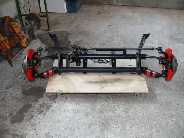

Es geht voran. Der Onkel vom TÜV hat mir keinen Segen (Plakette) erteilt, weil meine Traggelenke und Spurstangenköpfe zu stark ausgeschlagen sind. Nun gut, also die Winterarbeit in den Sommer verlegt und die 1600i Achse neu gelackt und einbaufertig gemacht.

Belässt du die 1600i Scheibenbremsen mit seperaten Naben?
feuertonne0815
Beiträge: 605
Beitrag von feuertonne0815 »
AHS IMP 1 hat geschrieben:..........Deine alte Achse war 'tot' + jeder € wäre nur eine Grabbeigabe gewesen.
................Belässt du die 1600i Scheibenbremsen mit seperaten Naben?

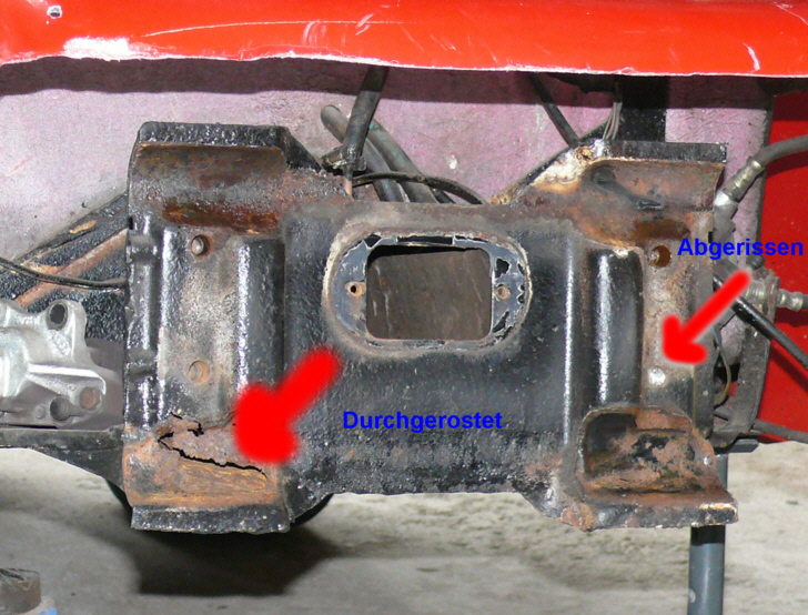

Die alte Achse war schon überall geschweist und das Geschweiste war wieder durchgerostet und wieder übergeschweist. Deshalb bleibt nur, komplett tauschen. Die "neue" war dazu ein absolutes Schnäppchen. Komplett mit Lenkgetriebe, Scheiben, Sätteln und Rädern war alles dabei, und das für 150 € :-) :lol: . Die 1600i Scheiben sind Top, bleiben erst einmal drauf. Ich hoffe das ich mit meinen Mangels keine Platzprobleme bekomme, die sollen ja etwas schmaler sein. In meinen Bremsscheiben sind verstärkte Radlage verbaut, die passen nicht auf die normalen Dorne. Falls es nicht geht, dann nehme ich die alten Scheiben von der jetzigen Achse und kaufe nen Satz neue Lager.

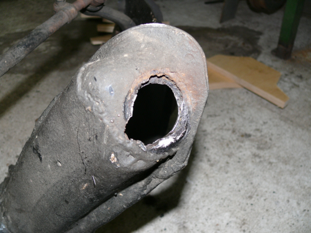

Uuuupppsssss, das wurde aber echt Zeit, das diese Achse rauskommt. Ich denke, die folgenden Bilder sprechen für sich.
Der Stoßdämpfer war ganz kurz davor oben durch die Achse durchzubrechen. Nochmal Glück gehabt. Die Traggelenke und der Spurstangenkopf waren ebenfalls Schrott.
