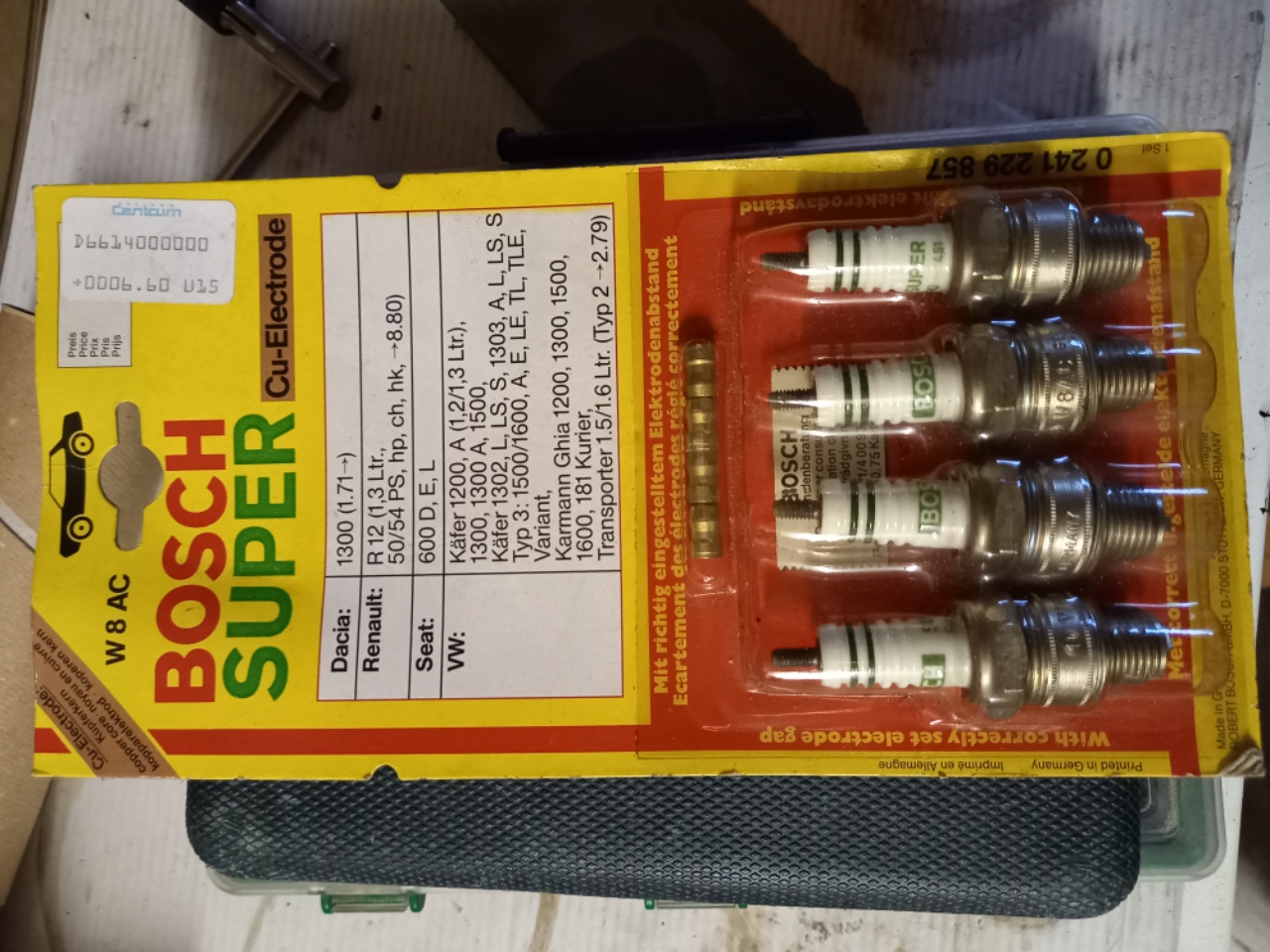

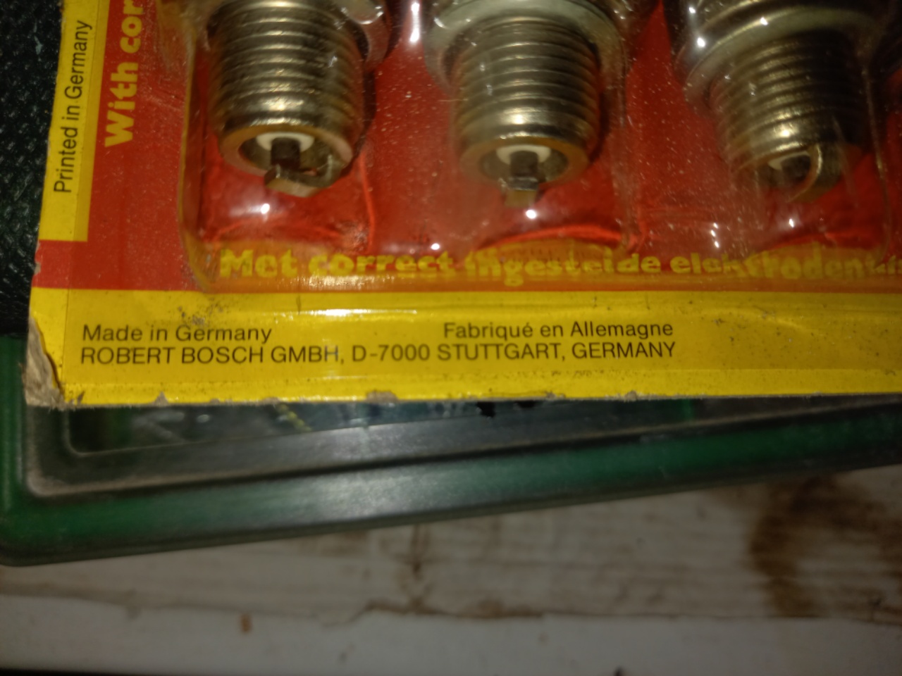

Alte Zündkerzen sind eingezogen, die haben noch ne 4-stellige PLZ.
