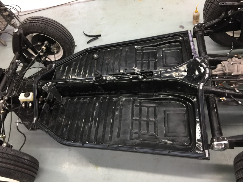

Hier die Chassisdichtung und der Schalthebel Classic von Vintage Speed:
- IMG_4583.JPG (145.05 KiB) 2367 mal betrachtet

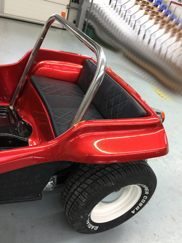

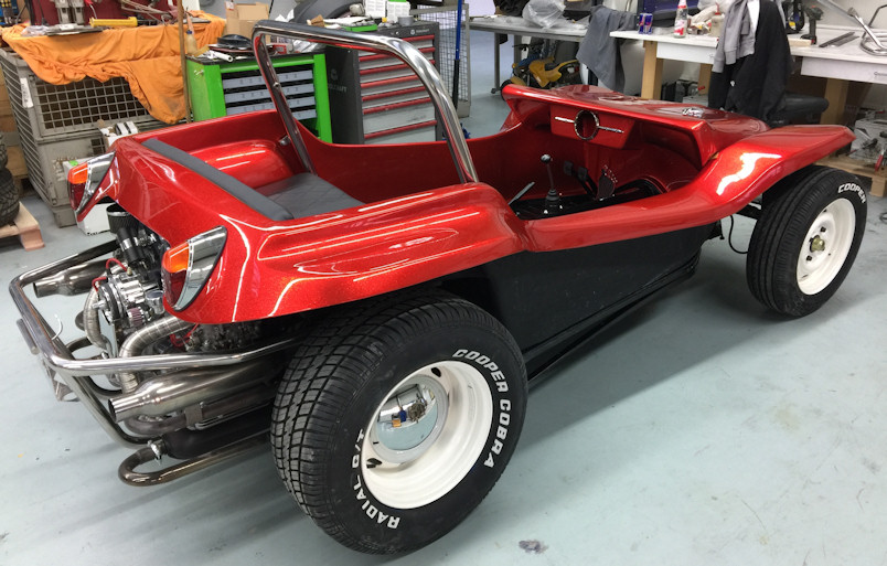

padremartini
- Beiträge: 174

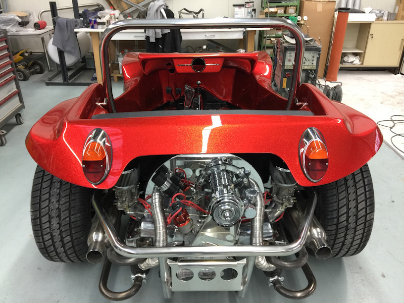

Ein paar Dinge die schnell angeschraubt sind und nach mega Vortschritt aussehen
Also Bügel, Rückbank, Rücklicht usw.
- IMG_4590.JPG (151.67 KiB) 2366 mal betrachtet
- IMG_4593.JPG (184.99 KiB) 2366 mal betrachtet
- IMG_4594.JPG (149.36 KiB) 2366 mal betrachtet

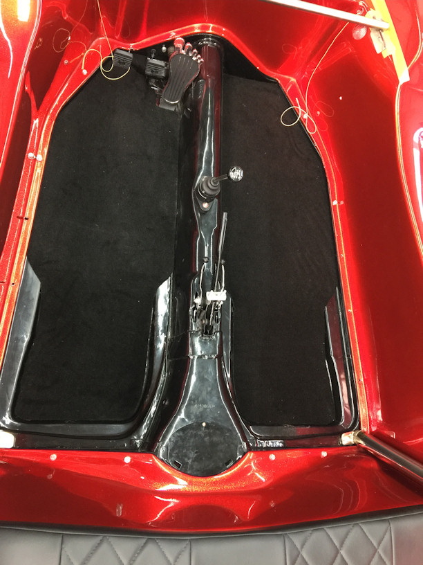

padremartini
- Beiträge: 174
Und der Teppich, der den Buggy erst richtig gemütlich macht.
- IMG_4607.JPG (158.61 KiB) 2366 mal betrachtet
Das sieht echt nach Fortschritt aus!
Womit beizt du deine VA-Nähte? Auf dem 1nen Bild hast du ja Vorher/Nachher.
Nimmst du Zitronensäure oder ein industrielles "Sorglos-Produkt"?
Was mir bei diesen Standart-Motorschutzbügeln nicht gefällt; Das sie oben so weit nach hinten rausstehen + die Leichtigkeit der Linienführung stören!
Aber vor deinen Arbeiten + Ausführungen ziehe ich echt den Hut!
Bei dem Bild mit den Kabel-Zugdrähten, ...
.. fällt mir mal wieder 'n dummer Spruch zu ein:
"Laß die bloß drin! Dann hast du Nothandgaszug für jeden Vergaser, wenn dein Gaszug mal reißt!"
Aber mal ernsthaft; Weiter so! Das sieht alles sehr durchdacht + sauber-gemacht aus!
padremartini
- Beiträge: 174
Ja geht voran gell, vielen Dank.
Das Zeug heißt Antox 71 E glaube ich, habs jetzt nicht im Kopf.
Ich mag das auch nicht wenn Motorschutzbügel kilometerweit rausschaut, daher die Kürzung nach hinten, weiter ging aber nicht wegen dem Ölfilter, so waren es immerhin schon 9 cm.
Vielleicht mach ich ja irgendwann als Winterprojekt ein kompletten Custombügel aber jetzt wollen wir erst mal auf die Straße.
Ja, in dem Sinne meinte ich das!padremartini hat geschrieben:... irgendwann als Winterprojekt ein kompletten Custombügel aber jetzt wollen wir erst mal auf die Straße.
Bei deinen handwerklichen Fähigkeiten solltest du dir langfristig eine harmonischere Linienführung überlegen.
Die dicken Rohre empfinde ich auch als zu "wuchtig"!
Der untere Rammschutzbügel darf schon wuchtig wirken, aber die Verstrebungen würde ich untergeordnet/filigraner gestalten.
Ahh, Antox enthält Fluor- + Salpetersäure!
Da muss man im Umgang ja vorsichtig sein!
Und es auch gut neutralisieren, damit es nicht an 'Nichtedelmetalle' kommt. Das wäre ja ein "Rostförderer" für normales 'Blech'!
Sieht schon echt lecker aus, das Teil

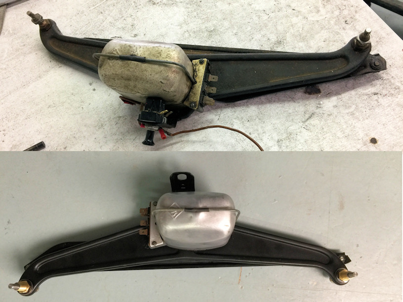

padremartini
- Beiträge: 174
Hey Leute,
es geht weiter, viel Stress aber auch Urlaub verzögern alles ein wenig.
Ich habe den Wischermotor mit Gestänge überholt, die Sitzkonsolen lackiert und eingebaut, die Elektrik gemacht usw. seht selbst.
- Wischer.jpg (135.96 KiB) 2167 mal betrachtet

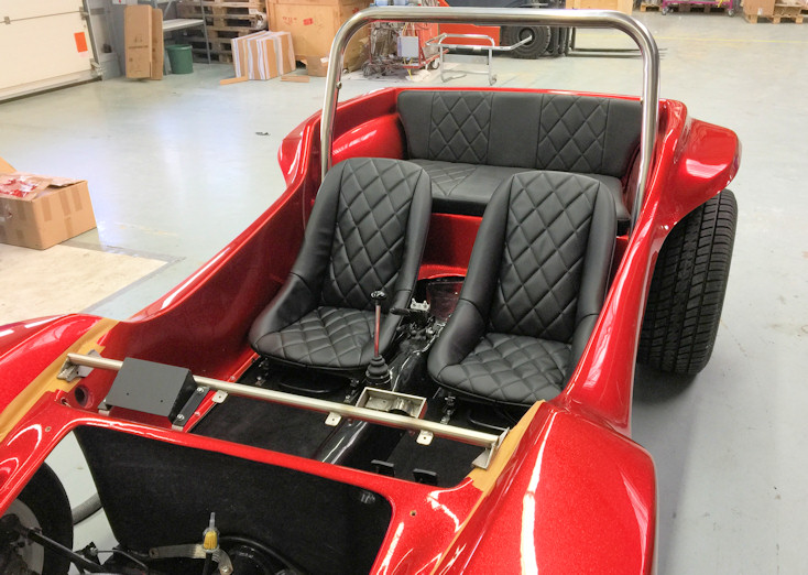

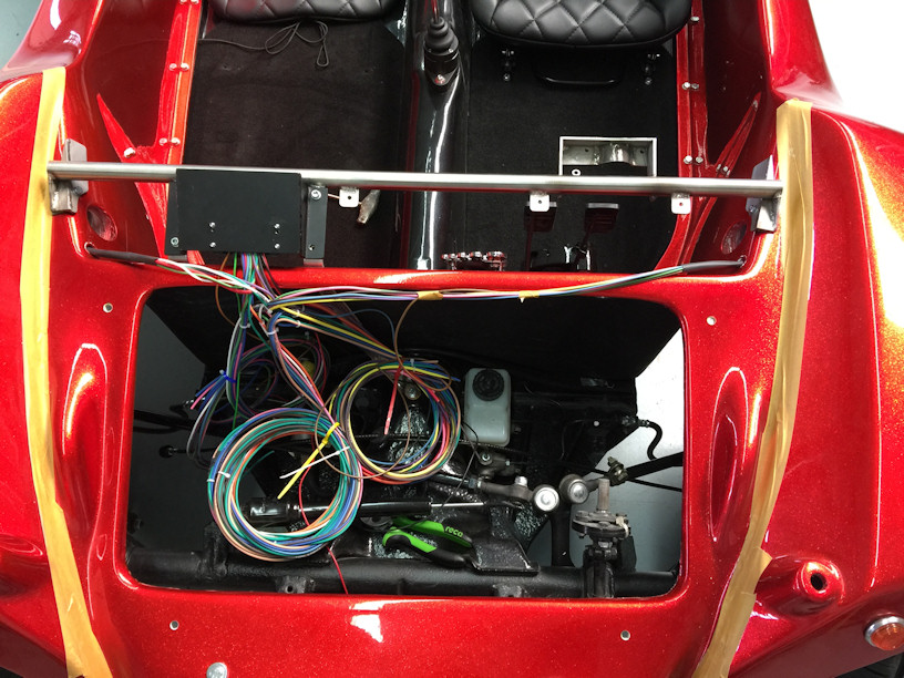

padremartini
- Beiträge: 174
Den Kabelbaum habe ich aus den USA, extra für Buggys mit Sicherungskasten bzw. Halter inkl. Relais und die Kabel sind alle 10cm beschriftet, super Sache.
- Hier sieht man die Sitze und die Entstehung der Unterbaukonstruktion für die Elektrik.
- Dashentstehung.jpg (137.36 KiB) 2167 mal betrachtet
- Hier der Kabelbaum.
- Kabelbaum.jpg (196.76 KiB) 2167 mal betrachtet
