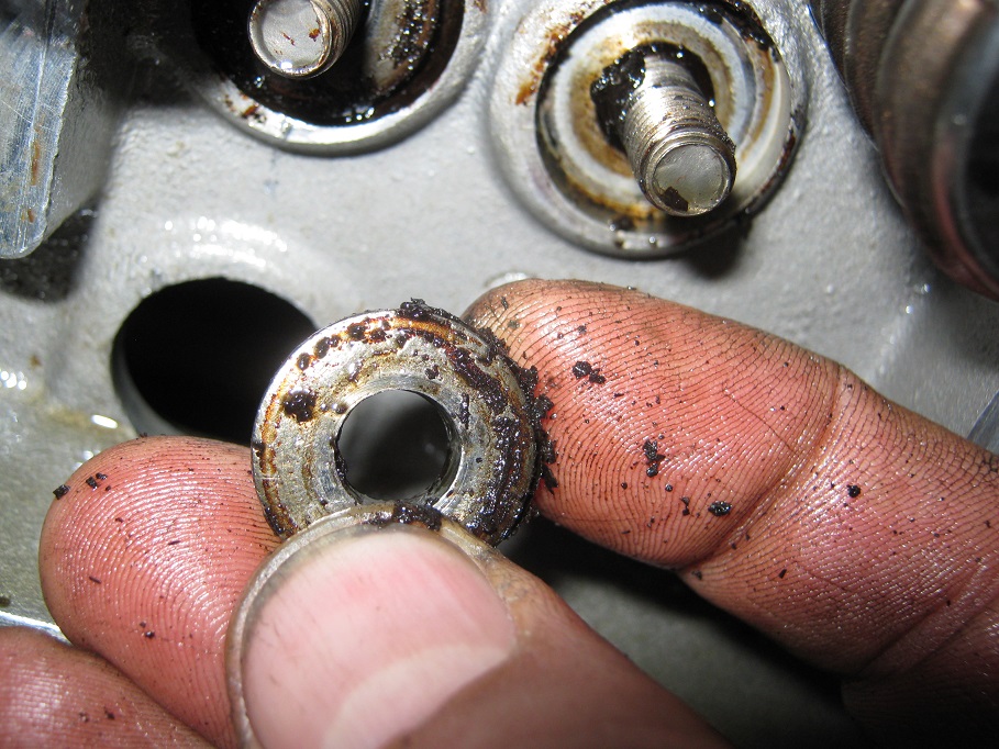

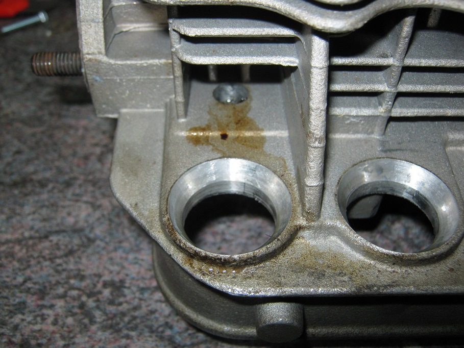

Für die Gehäusehälften und Zylinderfüße nehme ich immer das blaue Hylomar.
Da mir das Zeug aber in den Köpfen nicht gefällt bei diesem Motor habe ich was anderes gesucht.Das Hylomar kam mit der Hitze in den Köpfen nicht mehr klar beim Dicken .Es wurde schwarz und bröselig was zur folge hatte das mir nach der letzten Saison das Öl an den Stehbolzenlöchern die im Kipphebelraum enden das Öl leicht durchsuppen konnte.
Da habe ich nun eine Silikonmasse unter den Scheiben und Mutter die angeblich bis 350° aushalten soll.Verbaut ist sie schon.War bisher auch dicht auf den 400km vor Hannover die ich nur geschafft habe . Der "Nach H" Check des Dicken steht aber noch aus.Fahren war heute wichtiger weil es so schön sonnig ist.
Dichtmittel hab ich da nun dieses drunter,sind aber kleine Tuben,da kann man gleich 2 oder 3 von bestellen.

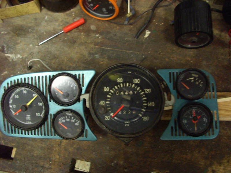

Hui das ist voll gepackt. Ich habe bei euch auch schon die Instrumente in dem Gitter gesehen, aber ich möchte mein Gitter nicht zerschneiden. Auch hat mein Wagen kein Radio und ich möchte auch keins nachrüsten, daher kam ich auf die Idee den Schacht zu verwenden.
Die fertigen Blenden wären spitze, wenn die passen. Nur ist das eben die Frage....
Du brauchst deine Gitter dafür nicht zerschneiten. Die gibts vorkonfektioniert von Zulieferern, beispielsweise in Edelstahl.
Außderdem sind gebrauchte Gitter wirklich nicht teuer, einfach einen Satz nachkaufen (die ohne Zierleisten kosten am wenigsten) und Deine weglegen.
Es reicht ja, wenn auf jeder Seite eine kleine 80er Uhr eingebaut wird, z.B. links Drehzahlmesser, rechts Ölthermometer.
ABer die Instrumentenblenden für den Radioschacht finde ich auch sehr schön, eine elegante sauber und problemlos rückbaubare Lösung.

Ich könnte mir einen Drehzahlmesser im "Kleid" der Uhr vorstellen. Ähnlich, wie Peter das mit der 'Tankuhr' beim "Flachamaturenbrett" realisiert hat.
... aber Steffie hatte ja auch für den "02" angefragt.
Ich sehe das vornehmlich als eine Stylingfrage!
Denn im 'Otto-Normalkäfer' braucht man eigentlich keine! Das hat man im Gehör, im Gespür + im Gefühl!
Die leistungsgesteigerten Motoren lasse ich bei meinem Gedankenspiel mal raus!
Für die "Normalokäfer" möchte ich mal provokativ antworten.
Also welches Zusatzinstrument könnte für wen, von Nutzen sein?
- Der Drehzahlmesser? ... für Gehöhrgeschädigte sicherlich hilfreich!
- Öldruck? ... bei ausgelutschen Motoren auch hilfreich!
- Öltemperatur? ...für "Hypochonder" + die mit verkniesteten Motoren.
Nach meimen Empfinden würde ich ein Zusatzinstrument im Lüftungsgitter nachrüsten, oder mir eine Konsole unterhalb des Amaturenbretts basten!
Im Radioschacht sieht das so "halbschwul" nach ATU-Tuning aus!

welchen Nutzen das hat ???? Sieht klasse aus, besonders der Fluxometer !!! Das reicht doch schon. Und das Ölthermometer möchte ich nicht missen, bei Sonnenschein im Hochsommer auf der Bahn.
Beim orangen hatte ich das oben aufs Armaturenbrett gebaut, links und rechts neben der Tachohutze. Der Kram liegt noch oben in der Kammer, ich mach bei Gelegenheit mal n Foto.
