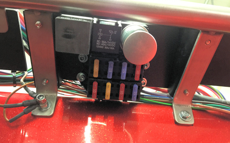

Hier der Sicherungskasten, den habe ich schräg angebracht um von unten leichter einzusehen.
- Die Massekabel da links habe ich mittlerweile alle dahinter gelegt, die sieht man nicht mehr von unten.
- Sicherungskasten.jpg (122.75 KiB) 2981 mal betrachtet

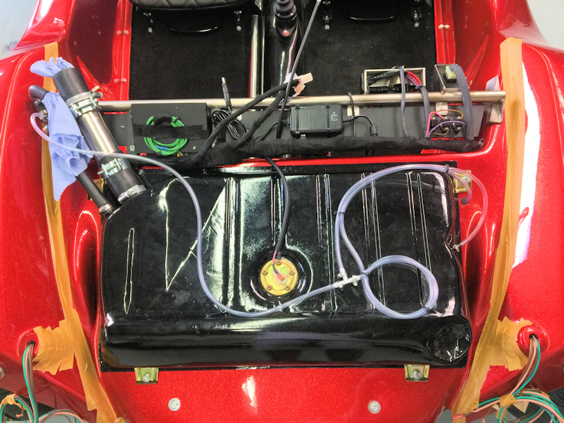

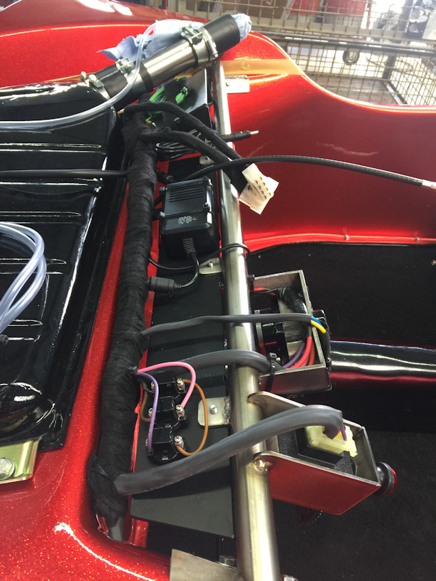

So sieht die ganze Geschichte jetzt unter der Haube aus.
Der Tank ist drinne, der Tankstutzen und Entlüftung angebracht
- Von Links nach Rechts: Die grünen Kabel sind Ersatzstrom, falls noch was dazu kommt, dann zwei Stecker führen zur Haube also Cockpit, dann ein Spannungswandler für USB-Anschluss und Bluetooth-Sounddingens und ganz rechts kam noch ein Warnblinkschalter dazu.
- Kabelfinish1.jpg (210.08 KiB) 2981 mal betrachtet
- Vorne noch zu sehen drei Zugschalter, für Fußraumbeleuchtung (rot) und Motorbeleuchtung (rot).
- Kabelfinish.jpg (164.11 KiB) 2981 mal betrachtet

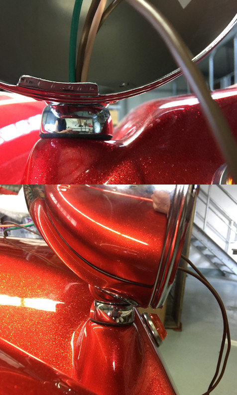

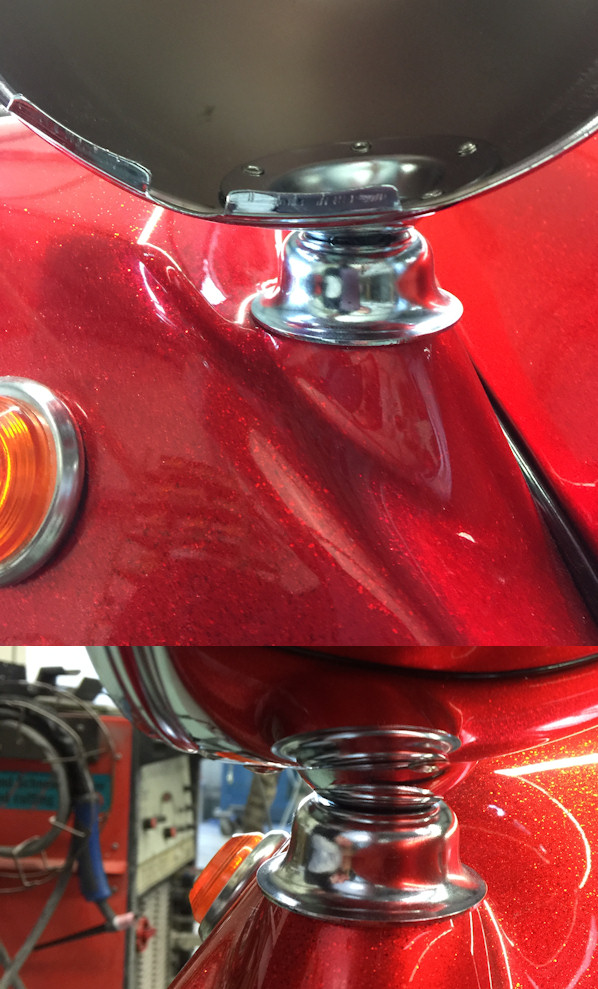

Eins der vielen kleine Probleme die so auftauchen, hier mal im Details, die Lampensockel.
Die original Lampensockel sitzen nicht gerade da sie unten hohl sind und durch die Hohlschraube passen nicht alle Kabel.
- Lampensockel ori.jpg (188.22 KiB) 2981 mal betrachtet

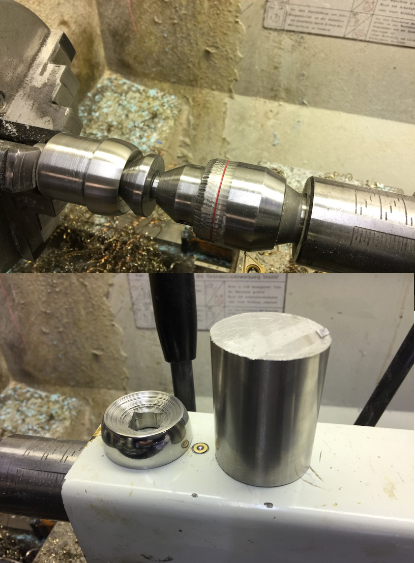

padremartini
- Beiträge: 174
Also ein Edelstahlbrocken geschnappt und ca. einen Tag später hatte ich neue Hohlschrauben (nun M14 statt M12) und neue, wie ich finde sehr gelungene Sockel.
- Ja richtig, da ist schon mal jemand in die Aufnahme gefahren :) mit einem Fräser.
- Lampensockel.jpg (211.74 KiB) 2981 mal betrachtet
- Lampensockel2.jpg (139.77 KiB) 2981 mal betrachtet
- Lampensockel4.jpg (138.22 KiB) 2981 mal betrachtet
- Lampensockel3.jpg (51.01 KiB) 2981 mal betrachtet

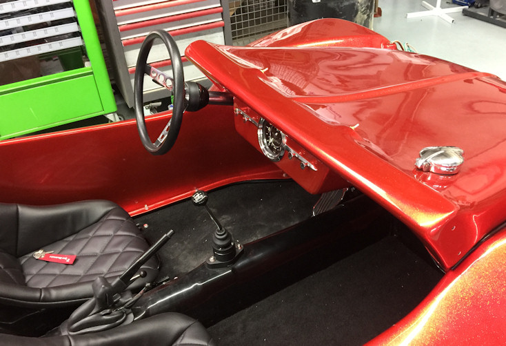

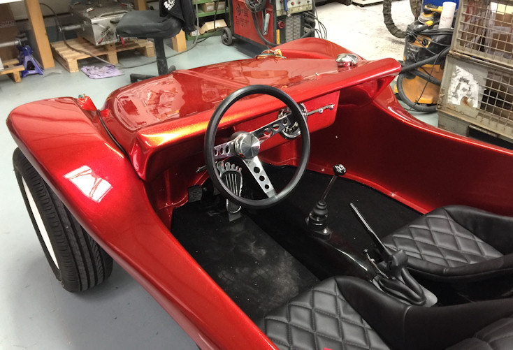

padremartini
- Beiträge: 174

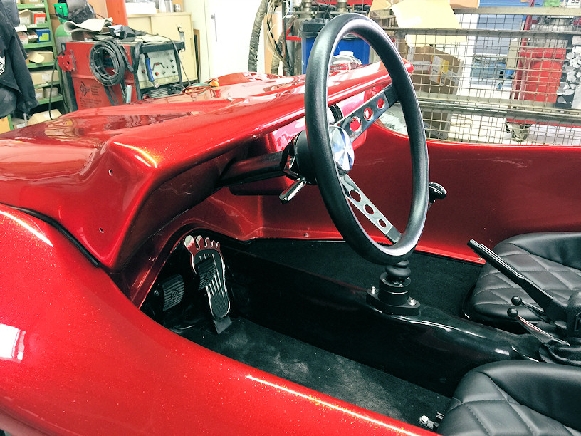

Lenkrad ist drinne, sieht dann ungefähr so aus:
- Lenkrad2.jpg (126.18 KiB) 2981 mal betrachtet
- Lenkrad3.jpg (213.96 KiB) 2981 mal betrachtet
- Lenkrad.jpg (126.38 KiB) 2981 mal betrachtet

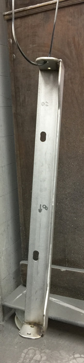

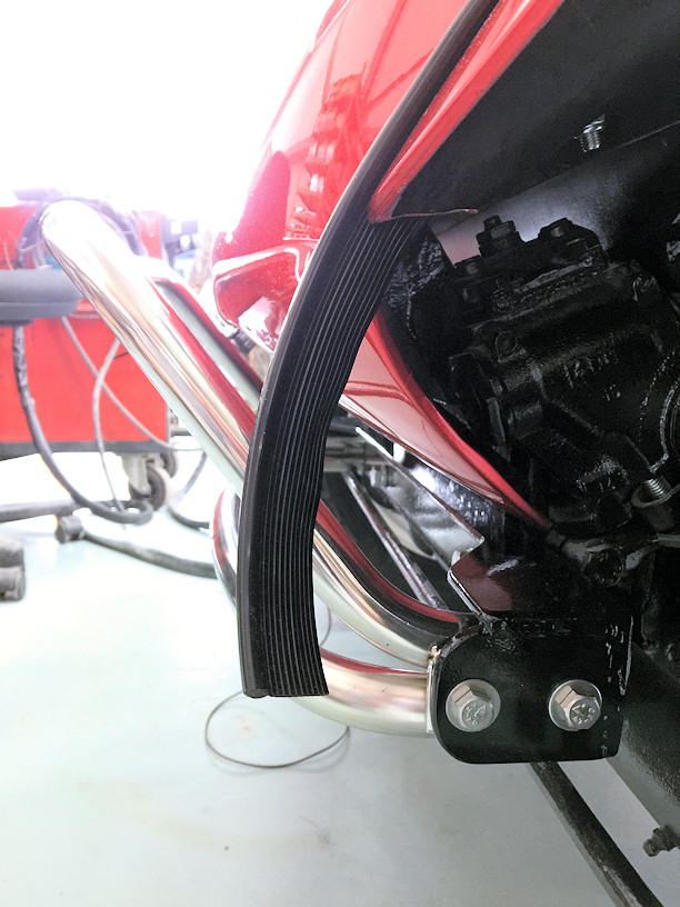

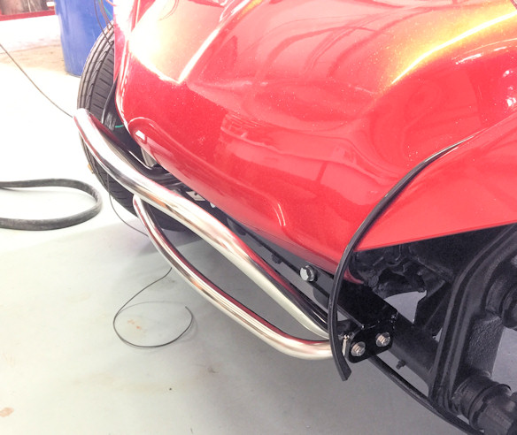

Und der Frontbumper, den hab ich gekürzt, damit er nicht soweit raus steht und einen Winkel angefertigt und lackiert.
- Winkelfrontbumper.jpg (34.12 KiB) 2981 mal betrachtet
- Frontbumper.jpg (149.66 KiB) 2981 mal betrachtet
- Frontbumper2.jpg (82.4 KiB) 2981 mal betrachtet

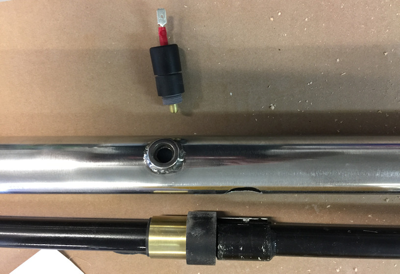

Was mich momentan fuchst ist die sch#%*ß Hupe.
Ich habe ja dieses alte Lenkradschloß und oben den kleinen Blinkerschalter.
Dementsprechend hab ich jetzt das Massekabel an der Hardyscheibe wieder entfernt, ein Kabel durch die Lenkstange nach unten hinter die Hardyscheibe als Masse und den Hupen Plus an das Lenkmantelrohr.
AAABER durch das Kugellager oben kommt ja ein Kontakt zustande zwischen Lenkstange und Mantelrohr, die folge Dauerhupen!
Selbes Problem würde auch bestehen wenn das Lenkradschloß einrastet, dann bekommt die Lenkstange über den Riegel Masse.
Es ist zum verrückt werden, das Kugellager oben müsste isoliert sein und die Hupe nicht auf Dauerstrom, damit sie nicht dauerhupt wenn das Lenkradschloß drinne ist.
Irgendwelche Ideen, irgendwie muss es doch gelöst sein bei den Käfern, ich glaube 60er, mit diesem Zündschloss und kleinem Blinkerschalter.
Schleifkontakt gibt es ja nicht immer.
Einen Lagersatz hatte ich noch mit 2x Kunststoffringen aber die passen nicht, sind wohl für eine dünnere Lenkstange.
Ich steh auf'm Schlauch, es gibt ja auch zig verschiede Systeme und mit Lenkstockhalter mit Schleifkontakt wäre ja alles kein Problem.
padremartini
- Beiträge: 174

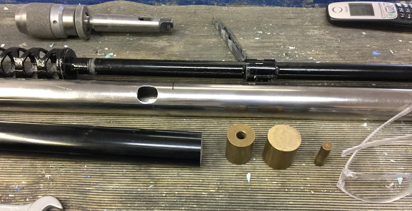

Nach dem hier keiner eine Lösung bereit hatte oder sie verraten wollte habe ich mich für die Variante mit dem Schleifring entschieden und so sieht meine Lösung dann aus:
- Ausgangsmaterial, bissi Messing und bissi schwarzer Kunststoff.
- IMG_4926.JPG (129.94 KiB) 2879 mal betrachtet
- Die Funktion ist denk ich klar der Messingstift ist gefedert und stellt Kontakt zur Messingbüchse her, welche wiederum zur Lenkstange isoliert ist, da diese über ein Masseband an der Hardyscheibe an Masse anliegt.
- IMG_4930.JPG (107.32 KiB) 2879 mal betrachtet

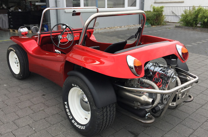

Als nächstes kamen Windschutzscheibe, Scheibenwischer, Rückspiegel, Innenspiegel, Sidepods, Fender hinten usw. dran, sieht dann wie folgt aus:
- IMG_4931.JPG (106.77 KiB) 2878 mal betrachtet
- IMG_4933.JPG (108.89 KiB) 2878 mal betrachtet
