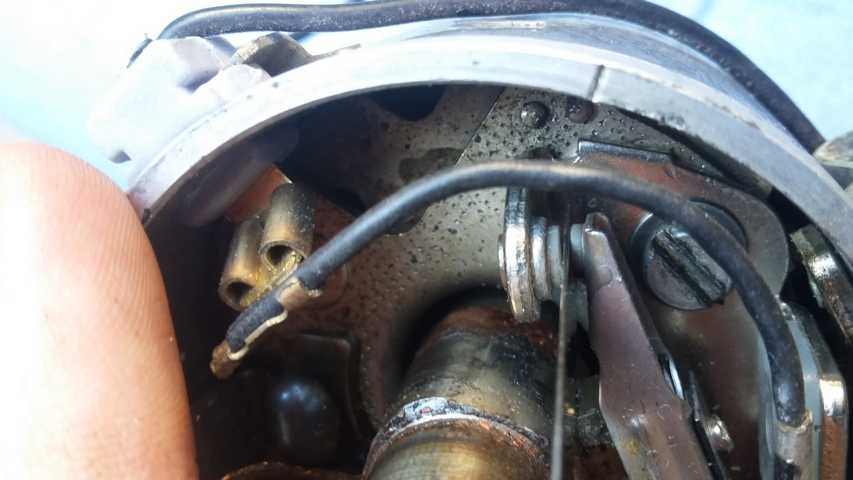

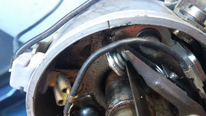

Mal ein kleines Update in Sachen Zündverteiler:
Nachdem ich mich gestern mit zu großen Schlauchschellen für Benzinleitungen und unmöglich liegenden Schrauben der Limaplatte geärgert hatte, wollte ich zumindest etwas produktiv sein und habe den Kontaktabstand des erstandenen Mex-Verteilers mit der Fühlerblattlehre überprüft. Im "So wirds gemacht" wurde angegeben, dass der Kontaktabstand 0,4 mm betragen solle. Das ist nicht ganz der Fall. Bei mir liegt der zwischen 0,4 und 0,5 mm. Ich wollte den Verteiler jetzt nicht direkt verstellen sondern erstmal hören, wie ihr das handhabt. Stellt ihr auf genau 0,4 mm oder darf es bei euch auch ein klein wenig mehr sein?
Die Bilder zeigen das Prüfen mit 0,4 mm. 0,5 ging nicht zwischen die Kontakte, daher komme ich auf oben genanntes Maß.

Zu geringer Abstand ist ungut.
Mehr wirds auch, wenn der Kontakt benutzt wird.
Also seh ich das bei dir nicht bedenklich und würd da aktuell nix rumstellen.
du solltest auch immer so messen, wie auf deinem zweiten Bild, da sich zwischen drin in der Mitte immer ein "Höcker" bildet, der die Messung mit dem Fühler verfälscht.
