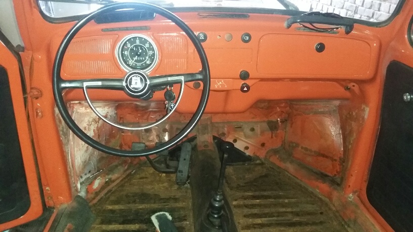

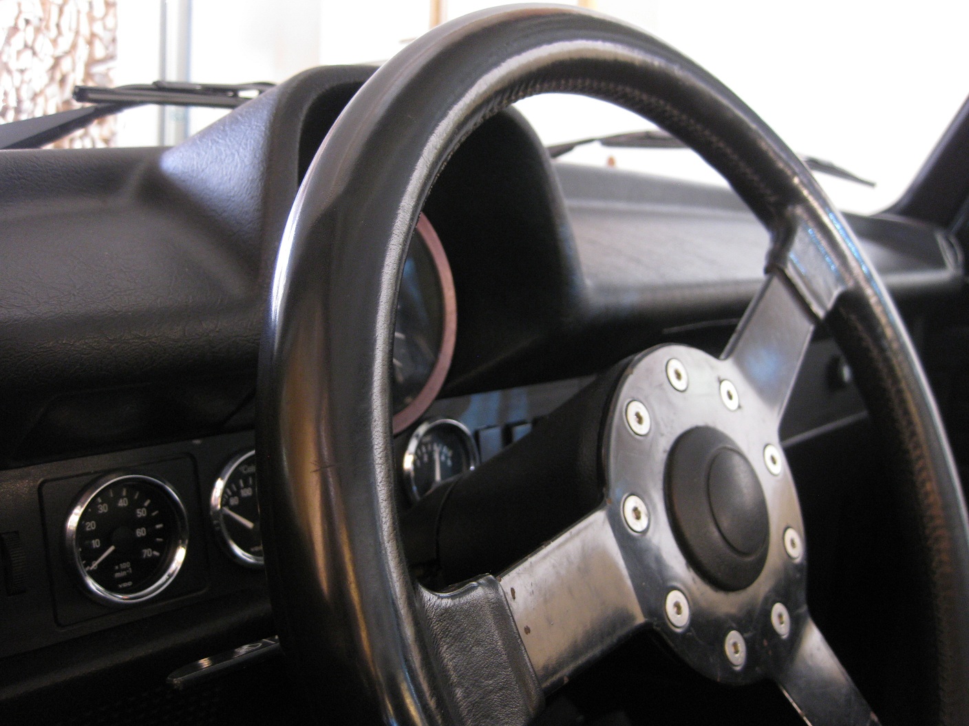

Ins 03er Armaturenbrett passen drei 52er Anzeigen. Den 80er Drehzahlmesser habe ich unters Armaturenbrett gebaut. Wenn du möchtest mach ich am Samstag Bilder.

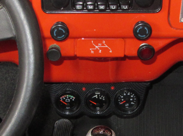

ich persönlich finde jetzt diese Lösung auch nicht so schlecht:

Ja die Konsole unter dem Ascher gefällt mir ebenfalls aber ist mit Löcher bohren verbunden, wogegen ist allergisch bin und es ist etwas mehr Aufwand als die Blende. Und diese originale Schachtblende ist auch nicht die Schönheit schlechthin..

Sasquatch: Wenn du möchtest mach ich am Samstag Bilder.
würde mich freuen !
Auf die schnelle hab ich auch eins.
Man sieht nicht so viel, aber 3 passen rein.

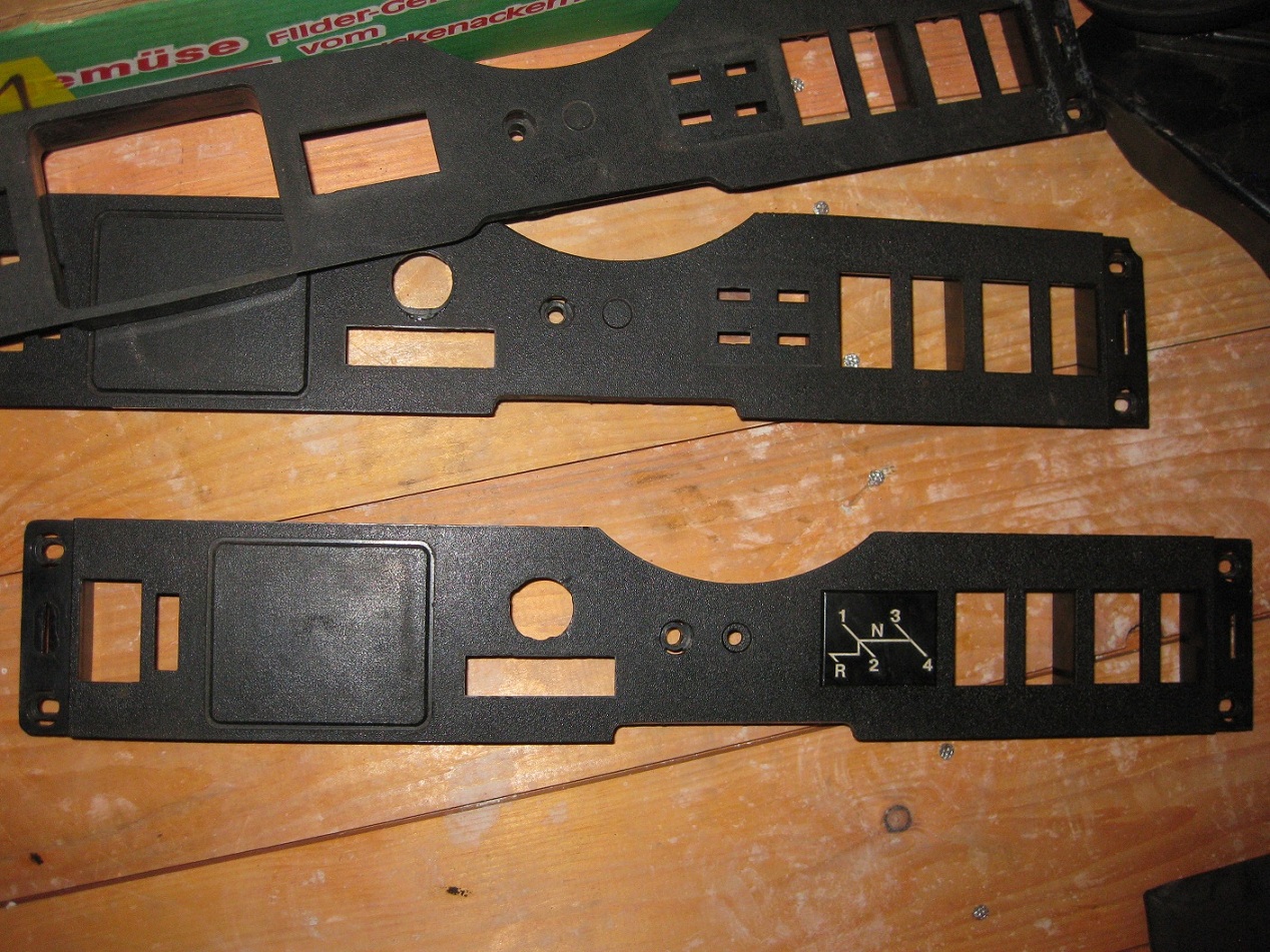

Es gibt wohl aber verschiedene Kunststoffblenden.
Hier mal nur die Varianten, die ich grad da hab.
Die oberste geht nicht, da kein Kunststoff im Uhrenausschnitt. Bei den beiden drunter könnts kritisch werden mit der Anzeige genau neben der Uhr wg. des langen Rechteckausschnitts.
