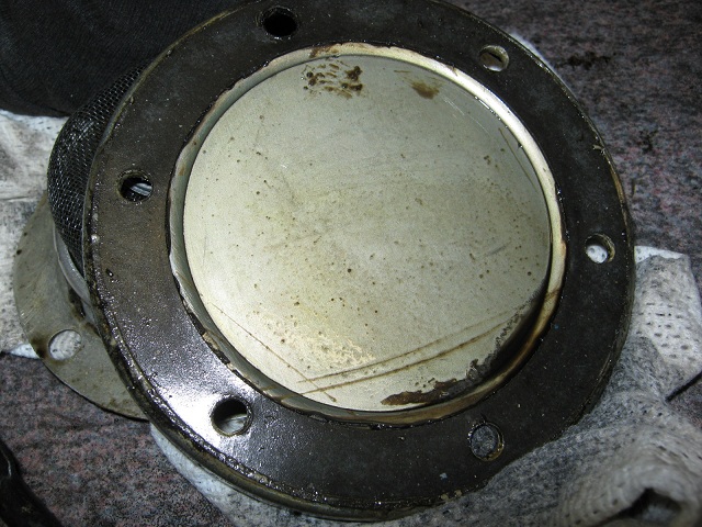

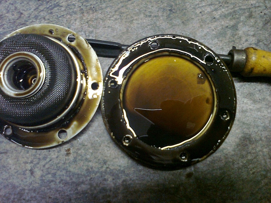

Nachdem er einige Tage abgelaufen ist,ohne putzen.Unten grauer Abrieb in der Deckelkante.

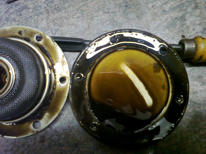

Mit dem Finger durch den Schleier

Re: Herzoperation Luise
Bei Motoren, wo ich den 1.Ölwechsel gemacht habe + der bisherige Ölwechselintervall unbekannt war, habe genau so viel Abrieb im Deckel gefunden.
Bei Luise sieht das Öl auch schon recht schwarz aus? Mit schwarzen Brocken? Oder täuscht das Foto?
Bei Schnulli seinem AB war im Ölsumpf richtige Teer-Brocken + auf dem Deckel bestimmt eine2-3mm feste Schicht vom Abrieb.
Warum bei Luise so viel Abrieb ist(ich bin ja immer Optimist ;) ), könnte auch am Alu-Ölfilterpumpendeckel liegen. Da ist ja einiges an Material abgerieben worden.
Ein Grund, warum ich kein Freund von diesen Pumpen bin.
@Walter, du könntest mal mit'n Magneten im Abrieb rumrühren.
