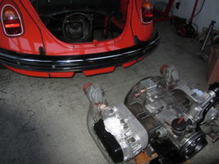

Es geht wieder weiter.
Nachdem Basti's BMW nun aus der Garage raus ist, kann Tiffy wieder rein und der Motorzusammenbau geht voran. Morgen kommt die Maschine wieder rein
Hoffentlich ist sie nun dicht.

Re: Ölverlust
Wenn man denkt, dass es ein Klacks ist, den Motor mal schnell wieder zuzsammenzustellen und einzubauen, der irrt.
Musste schon so viel nacharbeiten, dass man nur langsam voran kommt. Heute kamen zusätzliche Schwierigkeiten:
- Wegen dem etwas tiefergestochenen Köpfen mussten trotzdem gleich die Bleche mit angepasst werden.
- Bei der einen Heizbirne war mal wieder eine Halterung abgebrochen...
- Ein Stehbolzen der WT hat sich mitgedreht....
- Der Kühlgebläsedeckel war am Lüfterrad locker. Eine Mutter hat sich komplett rausgedreht und war weg, die andere locker. Jetzt mit Loctite und selbstsichernden Muttern angeschraubt.
- Die neuen Blechschrauben waren fast alle zu lang und mußten eingekürzt werden...
- usw...
Die Kupplung macht mir Kummer. Das Pedal geht jetz noch strammer zu treten als vorher. Konnte ja den längeren Hebel am Getriebe nicht vom AQ auf das AT umbauen weil unterschiedliche Ausrückhebelwellendurchmesser. Hätte besser die Kennedy wieder gegen Serie tauschen sollen...

Re: Ölverlust
Sooo
Tiffy ist wieder dicht
