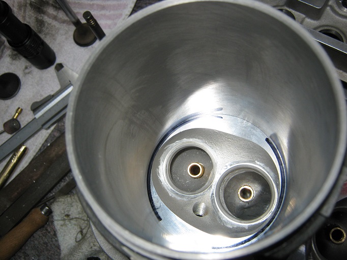

Den Ringspalt(eigentlich ne blöde Bezeichnung ) sollte man immer anpassen.Gemeint ist ja der Bereich wo die Ventile nah beim Zylinder sind.Da sind Kanten,und die stören.Darum sollen die weg. Bei einem Kopf der nun tiefer ausgedreht wird werden die Kanten breiten da ja der Brennraum nun nicht mehr so tief ist und dessen Wände schräg verlaufen.
Optimal ist da wenn vom Zylinder zum Kopf keine Kante mehr übrig ist.Oder nicht mehr als 0,5mm besser gesagt.Etwas muß man ja stehen lassen da man nie weiß wie sich der Kopf und Zylinder beim verschrauben aufeinander setzen.
Also anzeichnen,dann bearbeiten den RS,auslitern,ausmessen was rausgestochen werden soll,stechen lassen,auslitern,Ringspalt nacharbeiten (nach dem stechen ja wieder nötig),und dabei Brennraumgrösse auf das Wunschvolumen anpassen.
Da geht schon mal nen Sommer bei drauf wenn man es genau will.Muß ja alles 4 mal passen
Das erste anzeichnen vor den ganzen Bearbeitungen
Vari-Mann hat geschrieben:... Den Ringspalt(eigentlich ne blöde Bezeichnung ) ...
Mit dem Ringspalt anpassen, verbessert man zwar "Das-Atmen" vom EV. Aber man verschlimmbessert die Brennraumform -> asymetrischer Niere, statt symetrischer Halbkugel.
Theoretisch müsste man bei der Nierenform, versuchen die Quetschkanten flach zu halten + beim AV den Brennraum asymetrisch zu vergrößern, um das die Flammfront symetrisch verläuft.
Das hat sogar VW schon gemacht + hat der Zündkerze gegenüberliegende Nasen asymetrisch in die Brennraumform konstruiert. Das sind glaube 1300er Köpfe?

Hatten wir nicht Fotos von der NW gemacht? Ich finde sie leider nicht mehr.
Wenn Ora bei 'Gebrauchsspuren' eine Neue empfiehlt, so ist das verständlich. Aber ich habe sie als brauchbar in Erinnerung!
Falls du Fotos hast, stell sie doch bitte ein! Dann könnte es man neu beurteilen.
... Diskurs am Objekt! Bevor wir uns am Theoretischen im endlosen zerfleddern.
