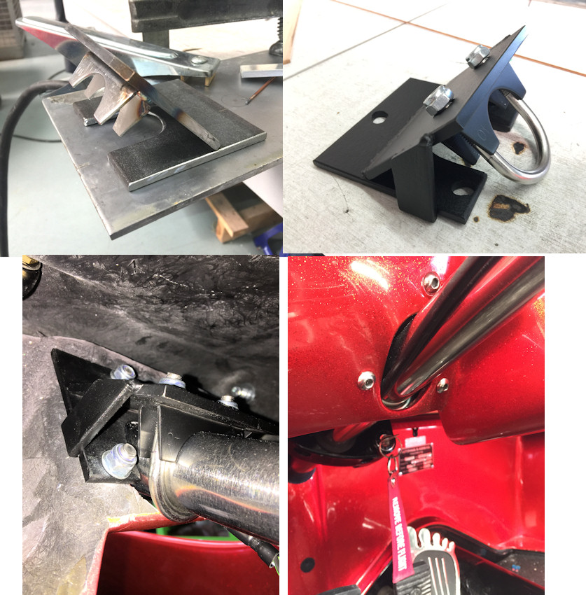

Bei der ersten Probefahrt viel dann auf, dass die Lenksäule noch ziemlich beweglich war also nur durch das Lenkschloss noch nicht fest genug gehalten wurde.
Ich habe dann folgende Halterung angefertigt und nun ist sie bombenfest.
Der Winkel ist von hinten ans Armaturenbrett geschraubt, die vier polierten Schraubenköpfe fallen kaum auf.

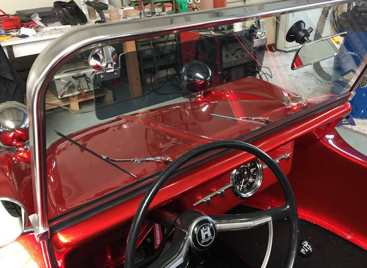

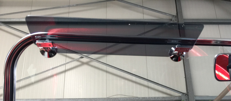

Und für den TÜV hab ich noch eine Sonnenblende gebaut, da mir keine gefallen hatt und es für den Tüvler ja auch schön aussehen soll, habe ich eine aus getöntem Plexiglas und Saugnäpfen hergestellt, wie aus den 50ern. 8-)
:o Wahnsinn! Eigl. gefallen mir Buggys optisch nicht so recht, aber dein Exemplar gefällt mir wirklich gut. Vorallem, dass man den Käfer in den Details wiederfindet aber der dennoch das Buggydesign hat. Vllt. ist es auch die Farbe, die einem Buggy wirklich steht. Für einen Serienwagen wärs vermutlich "zu porno", wie die Jugend heute sagt, aber auffälliges Design muss beim Buggy sein. Jetzt musst du nächstes Jahr nach Hannover kommen, damit wir uns dein Schmuckstück live anschauen können :D
@Uwe: Jetzt muss dein Buggy auch so ein Prachtexemplar werden ;) Du wirst auch fleißige Helfer in unserem Kreis finden

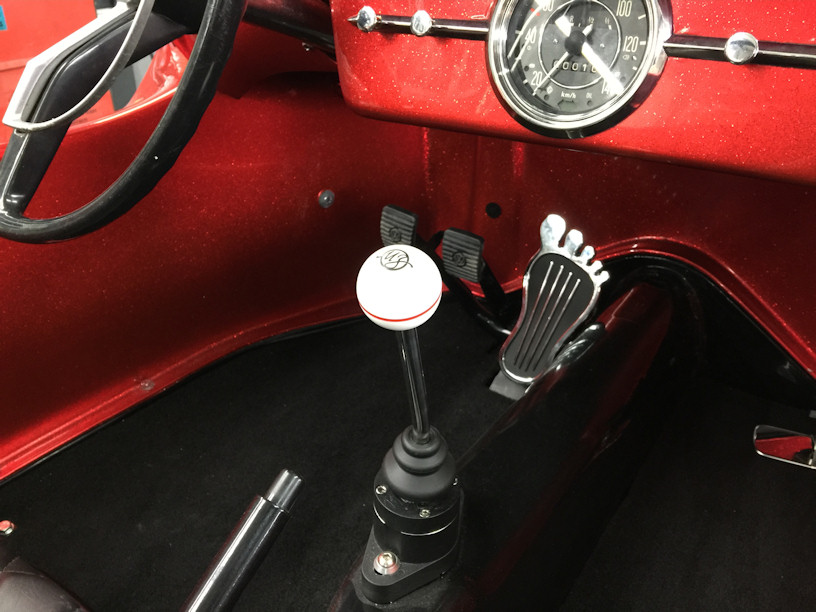

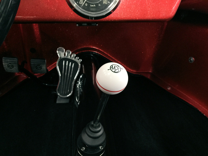

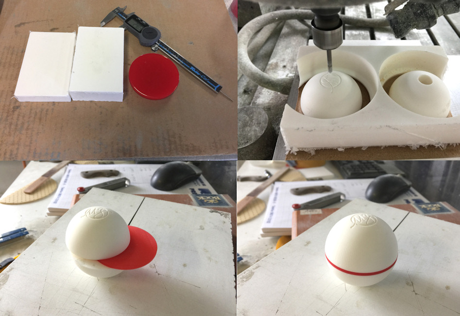

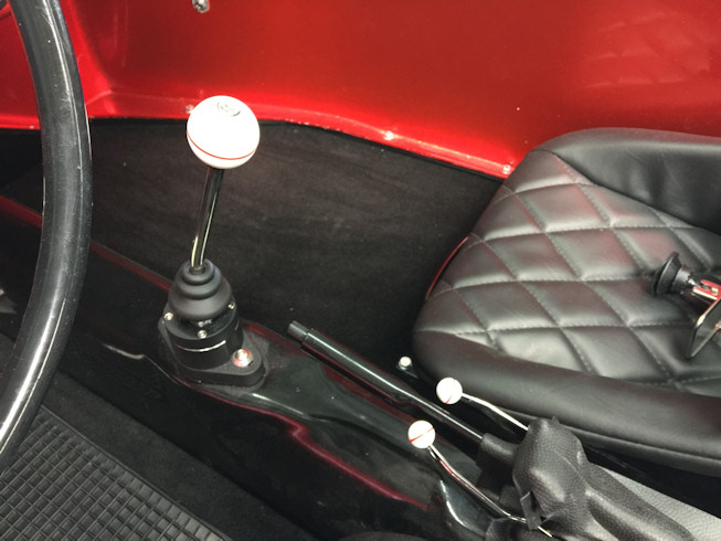

Was wäre ein Custom Buggy ohne einen Custom Schaltknauf.
Material Polyurethan UV-Stabil, weils meine Branche ist.
Ich wollte die Farbe der Felgen noch einmal im Innenraum wiederholen, als nächstes kommen dann die Heizunsgriffe, also mini Kugeln ohne Initialen.
Die Blöcke habe ich extra in der passenden Farbe gegossen. Verklebt wurden die drei Teile mit Epoxidharz und die Gravur wird dann mit schwarzem Epoxidharz ausgefüllt und alles geschliffen und poliert.
Sieht dann ungefähr so aus, viel Spaß beim nachbauen :)
Gott sei dank hatte ich den passenden Gewindeschneider da, in diesem Fall M12x1,25.
Hut ab. Mich fasziniert, wie schnell du das alles umgesetzt bekommst und wie viel Detailarbeit da drinsteckt.
Da fällt das Gaspedal ja schon fast negativ auf ;)
Die Idee mit dem geteilten Schaltknauf find ich super. Gar kein Vergleich mit den Pseudo-Billardkugeln mit vllt. noch schiefem Gewinde drin.

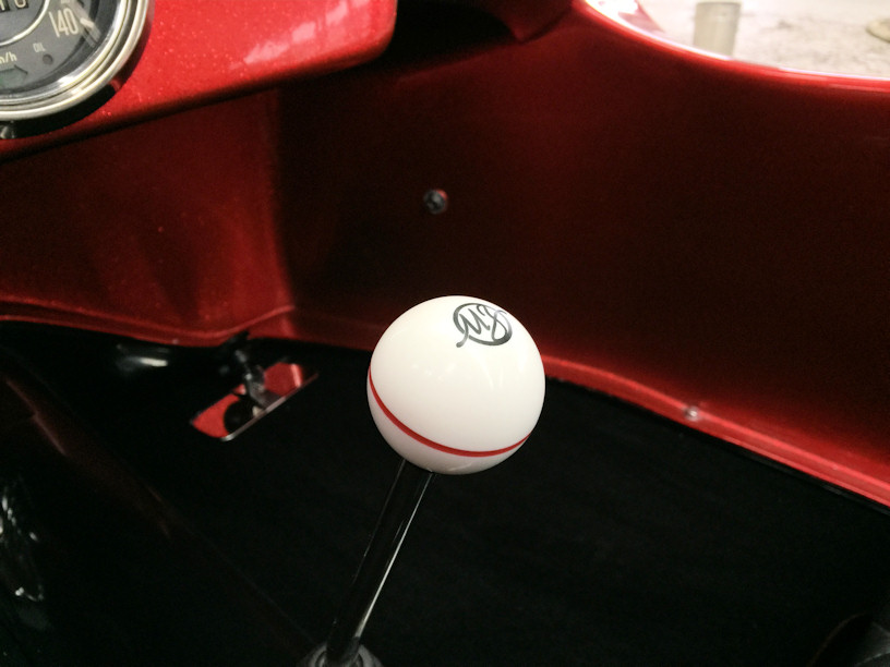

So auch die zwei mini Kugeln für die Heizungsgriffe, 1 Tag geht da drauf.
Fräsen, kleben, passt.
3er Assemble, aber schwer zu fotografieren, die Dinger strahlen so.
Auch wenn der Aufwand für die Kugeln hoch ist, ich glaub die würden sich gut verkaufen lassen.
