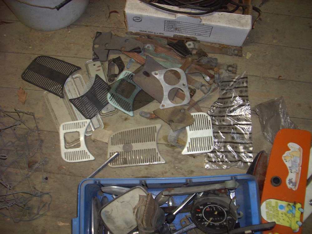

Blöde Frage: Passen die Instrumente in den Radioschacht vom 1302? Bei meiner Lucy (Bj. 1971, kurzer Vorderwagen) hat der Vorbesitzer den Schacht ausgeschnitten, weil die Schächte früher kleiner waren, als die jetzt aktuellen DIN Schächte. Ich würde das vorher nachmessen.

Florian du hattest recht, das passt so nicht, wie ich dachte. DIe einfachere Methode ist also wirklich so ein Radiogitter zu tauschen.

könnt Ihr Euch dat nich ma n bischen eher überlegen ???? Die Kiste mit dem ganzen Gerümpel hatte ich in H , hab sie nur nicht ausgepackt, weil schon alles voll lag ...

wenn Du nur ein Instrument einbauen willst so wie auf Flos Bild, geht es auch ohne irgendwelche Streben im A-Brett raus zu sägen.
Verfasst: Fr 12. Mai 2017, 11:04
von PeterHadTrapp
Da wo die alten die Tankuhr hatten, also rechts vom Tacho ist keine Strebe. Dort kann man zerstörungsfrei ein Instrument integrieren.
Du musst ein bisschen kucken, dass das Gitter, welches Du zerschnippeln willst zu deinem linken passt. Es gibt tatsächlich Gitter mit unterschiedlichen Schlitzhöhen, d.h. der horizontale Mittelsteg, wo keine Schlitze ist unterschiedlich hoch.
Wenn Du bei Helmuts Bild genau hinschaust, siehst Du das bei den breiten Gittern. Das schwarze im linken oberen Bildteil hat den breiteren Steg, während das beige direkt über der blauen Box den schmäleren hat.
