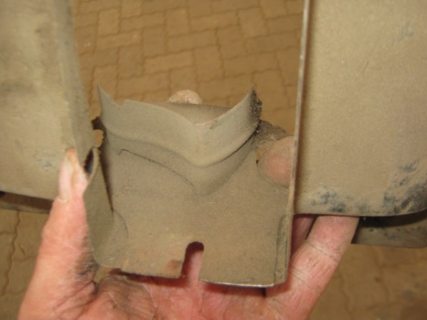

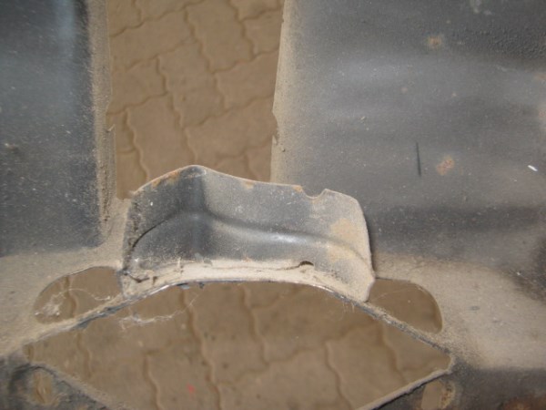

Walter,hast du mal ein Bild der Zylinderkopfverblechung von innen ?
Mir ist zu Ohren gekommen das der Kummi dort diese Luftleitblech entfernt das zwischen den Kerzen von VW verbaut wurde.
Du hast ja nun 2 seiner Motoren und da müsste man ja sehen ob das wirklich so ist.

Derzeit sind beide Kummi-Motoren zusammengebaut. Weiß nicht ob man das da irgendwie fotografieren kann. Ein Bild auf Lager habe ich nicht.

Ja, kann man.
Ich habe das Blech mal geknipst + hänge die Bilder nachher dran.
So sieht es orginal aus.
Man kann es mit den Fingern von außen gut erfühlen.

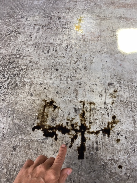

Tiffy stand ja nun schon etliche Wochen und was kommt beim ersten Rausfahren zum Vorschein?
Naja, schon wieder so eine ordentliche Öllacke
Das bedeutet schon wieder nicht eingeplante Arbeit
Na gut, jetzt bin ich letztes Jahr auch viel gefahren, aber darf das dann doch schon wieder so lecken? Taugt all das neue Zeugs nix mehr? (Gummidichtungen Stösselschutzrohre, Simmerring usw...)
Und noch dazu kommt, dass das überarbeitete Getriebe mehr leckt, als das alte Originale...Sieht man im Bild weiter oben.
