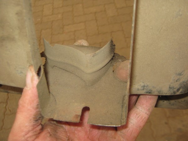

Walter,hast du mal ein Bild der Zylinderkopfverblechung von innen ?
Mir ist zu Ohren gekommen das der Kummi dort diese Luftleitblech entfernt das zwischen den Kerzen von VW verbaut wurde.
Du hast ja nun 2 seiner Motoren und da müsste man ja sehen ob das wirklich so ist.

Derzeit sind beide Kummi-Motoren zusammengebaut. Weiß nicht ob man das da irgendwie fotografieren kann. Ein Bild auf Lager habe ich nicht.

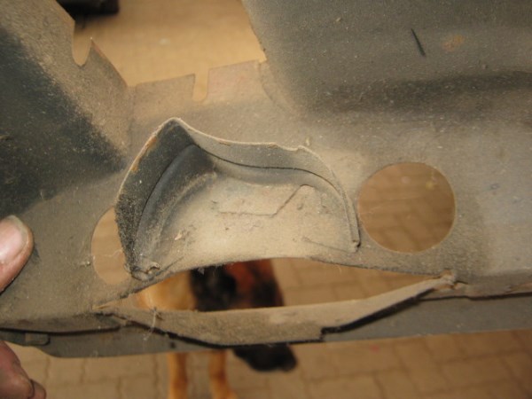

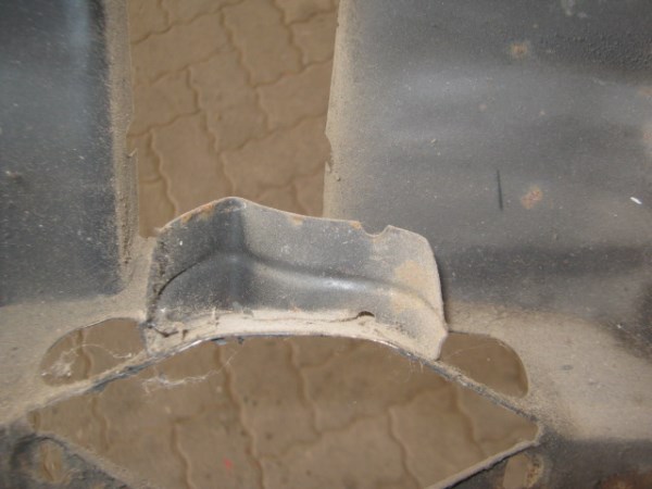

Verfasst: Mo 27. Jul 2015, 18:31
Ja, kann man.
Ich habe das Blech mal geknipst + hänge die Bilder nachher dran.
So sieht es orginal aus.
Man kann es mit den Fingern von außen gut erfühlen.
