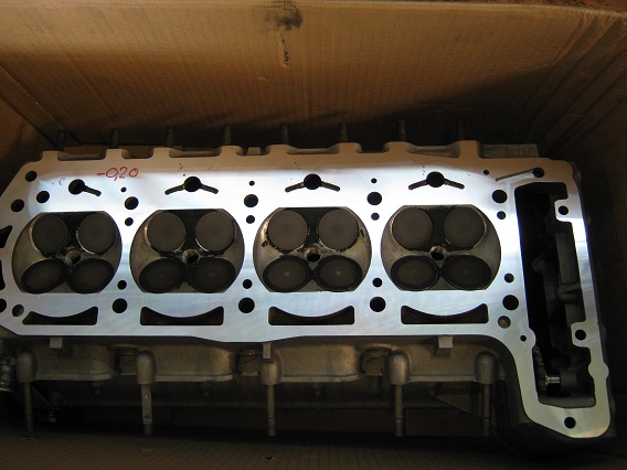

Brennraum 4 Ventiler aus den 80ern,kein Kugel sondern V mit viel Quetschkante rundum

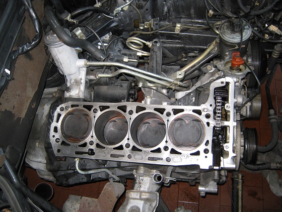

Kolben mit der Mulde oder eben Quetschkante
Der Kopf nach dem planen
