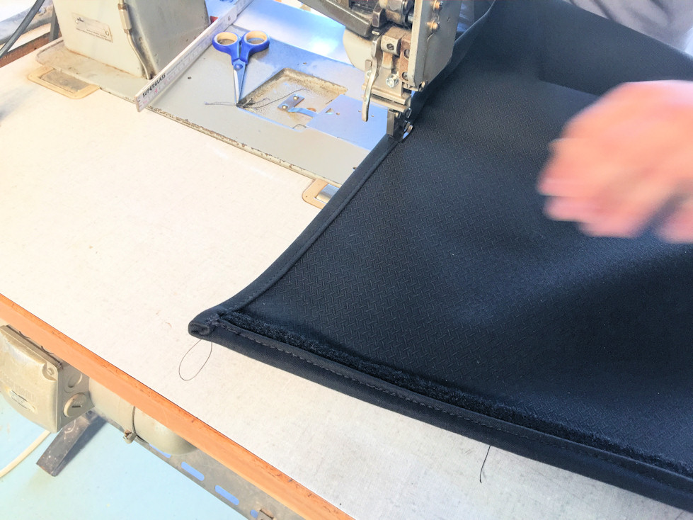

Letzte Woche, war ein Bekannter da und hat mit mir mein Dach gemacht, der ist zwar Polsterer aber als Sattler macht er sich auch nicht schlecht, vielen Dank nochmal.
Dafür besorgt habe ich ein wenig Sonnenlandstoff, ein paar Klips, 25mm Gurtband, etwas Klettband (aber nur die weiche Seite, die Filzige) und ein Kunststoffstreifen.
Da ich den Buggy nur als Schönwetterfahrzeug benutzen werde, wollte ich auch nur ein knappes Bikinitop. Daher war die Sache in 3h erledigt.
Und nun hat mein Kleiner ein Muskelshirt

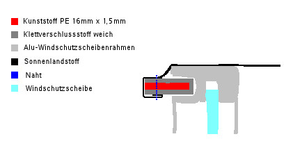

- So sieht der Aufbau aus, der im Fensterrahmen verklemmt wird.

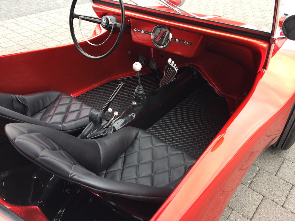

Für die Fußräume und weil der Teppich viel zu schade ist und schnell dreckig wird, habe ich ein paar Gummimatten zugeschnitten, natürlich wiederholt sich hier das Rautenmuster der Sitze.
- IMG_5095.JPG (211.2 KiB) 7673 mal betrachtet
das ist schon wirklich ein besonders schönes Teil
Ich würde das "Fuss-Gaspedal trotzdem wieder zurücktauschen. Sorry, das stört meiner Meinung nach in dem schönen Gerät.

Aber ein Buggy ist doch ein Funcar, also wo wenn nicht hier, ist das Pedal genau passend.
Bisher hat jeder das Fusspedal erwähnt und gelächelt, der vor der Kiste stand und darum geht's doch, ein Lächeln ins Gesicht zaubern.
Wenn nicht durch eine Fahrt dann durch ein witziges Detail.
Diese Dinger sind ja auch nur drüber geklemmt, kann also jederzeit ab, ohne Rückstände.
