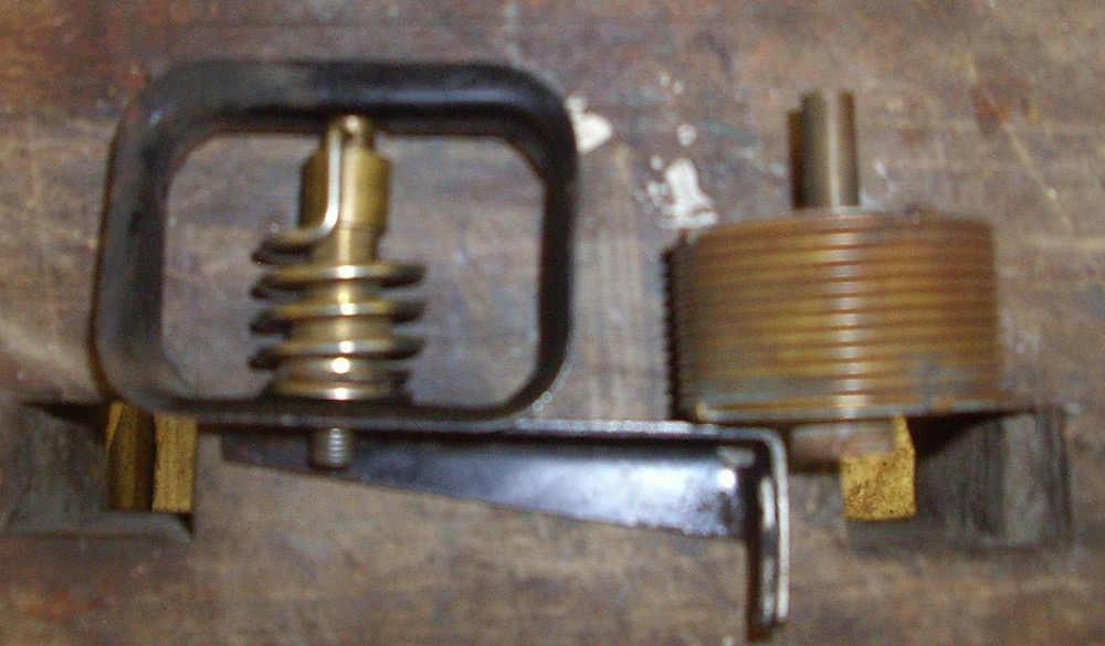

wir haben heute den Gebläsekasten wieder auf den Motor gebaut und hatten etwas mit den Kühlluftklappen zu kämpfen, war etwas Fummelei die leichtgängig zu kriegen. Danach sollte ein neues Nachbauthermostat zum Einsatz kommen. Das ist aber im kalten Zustand schon ca 1cm länger als das originale, hat also in dem Halter keinen Platz mehr sich genügend zu längen und die Klappen zu öffnen. Nach meiner Überlegung müsste der obere Bügel vom Halter abgesägt werden um diesem Nachbaudingens genügend Luft zur Ausdehnung zu geben. Die Funktion von dem Teil ist gegeben: mit der Warmluftpistole auf etwa 100 Grad erhitzt dehnt sich das um ca 10 mm aus. Laut Rephandbuch dehnt sich das Original um rund 12mm aus. Hat schon mal jemand diese Nachbauteile verbaut und wie hat das geklappt?
Das Bild ist zwar etwas unscharf, aber ich denke die Größenunterschiede sind zu erkennen.
Ich habe nie so eins verbaut, kann mich aber dunkel daran erinnern was von Bügel abschneiden gelesen zu haben....
Ich hab so eins auch noch nicht verbaut.
Aber den Bügel abschneiden ? ..........hm......
Der begrenzt beim originalen den Ausdehnungsweg.Das wird sonst viel zu lang und zerstört sich damit selber.
Könnte man das neue nicht so verbauen das es unten etwas raus schaut ?
Oder wirklich mal so einen Halter zersägen und schauen was passiert.
Solche Halter habe ich aber da wenn du keinen hast zum testen. Könnte ich dann zusenden.
Bei MT war schonmal einer (vor ein paar Jahren) der das gleiche Problem wie Helmut mit dem Repro-Ding hatte. Da war auch die Diskussion Bügel ab oder was sonst. Kann mich nur leider nicht erinnern was der Typ dann gemacht hat :oops:
das neue Thermostat liegt unten auf und wird gegen Verdrehung arretiert wie das Original, also weiter runter setzen geht nicht! Das Zubehörteil wird ohne oberen Anschlag nicht zerstört, hoffe ich .... zumindest ging es nicht weiter auseinander unter Beschuss mit der Heißluftpistole. Ich sehe keine andere Möglichkeit als den Bügel ab zu sägen, um die Funktion zu gewährleisten. Ich werde aber erst noch ein wenig im Netz suchen, bevor ich den Halter kille. Danke Vari, ich hab noch einen Bügel übrig für so eine Aktion, also keinen schicken!!!
