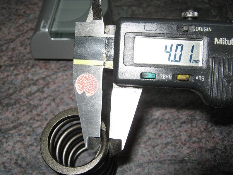

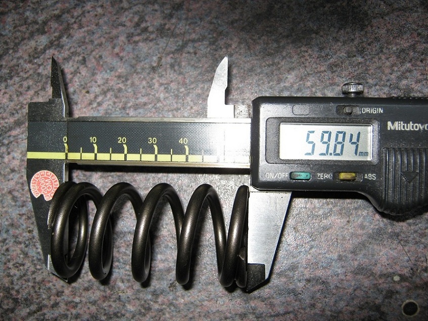

Nochmal zurück zu der Ventilfeder für den Fall das es noch jemanden interessiert.
Ich hab heute mal eine neue Scatfeder getestet.
Drahtdurchmesser 4,01mm
Gesamtlänge ungespannt 59,85mm
Druck bei fast auf Block gepresst 95-95,5 Kg.
Luise :
Draht 4,1mm
Gesamtlänge ungespannt 54mm
Druck bei fast auf Block gepresst :80-85 Kg
6 Umdrehungen habe beide Federn.
Es wäre durchaus möglich das das auch eine Scat ist die ,wie schon angesprochen wurde(auch von FlatFour), etwas erlahmt ist.
-Walter,auch wenn es schwer fällt,was wiegt ein Stössel und welchen Kopfdurchmesser hat er ?
Luise :
Draht 4,1mm
