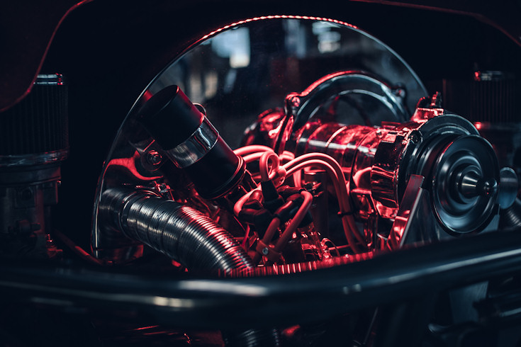

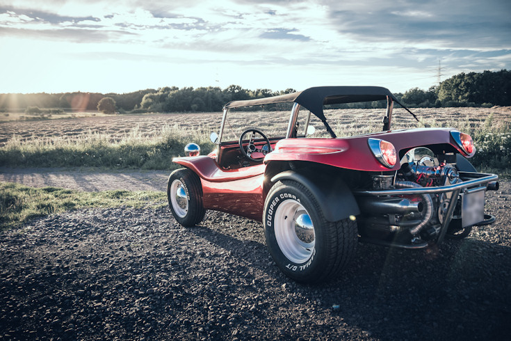

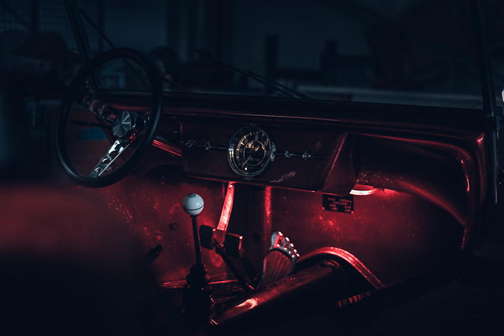

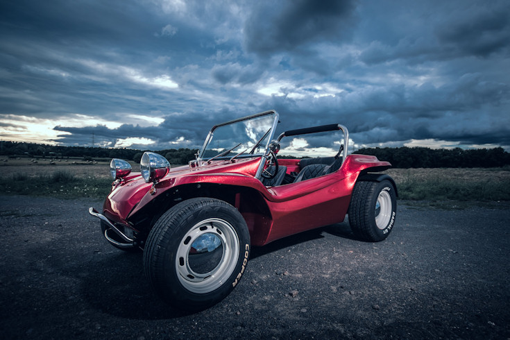

Am Wochenende war ein Fotoshooting angesagt, mal sehen welche Zeitschrift ein Foto zugeschickt bekommt, bin ich mir noch nicht sicher.
Hat aber auf jeden Fall Spaß gemacht, war mal was anderes. Hier ein paar Impressionen.
- Buggy_1.jpg (116.4 KiB) 7796 mal betrachtet
- Buggy_2.jpg (102.72 KiB) 7796 mal betrachtet
- Buggy_3.jpg (165.85 KiB) 7796 mal betrachtet
- Buggy_4.jpg (118.68 KiB) 7796 mal betrachtet

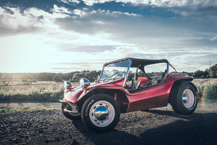

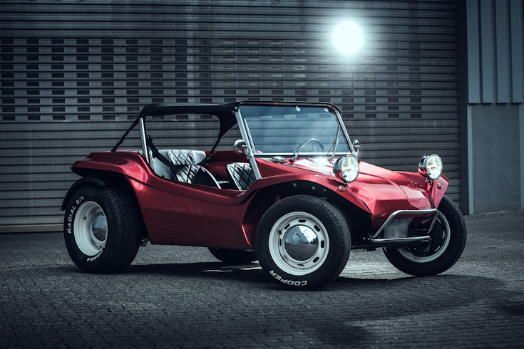

Und noch ein paar.
- Buggy_5.jpg (129.93 KiB) 7796 mal betrachtet
- Buggy_6.jpg (112.45 KiB) 7796 mal betrachtet
- Buggy_7.jpg (62 KiB) 7796 mal betrachtet
