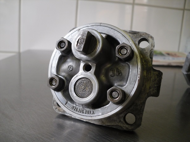

Das ist nicht der Deckel den Du einfach abhebeln kannst, du ziehst so die gesamte Ölpumpe. Wolltest Du ihn nacher spalten? Dann kannst sie so entnehmen wenn die Hälften etwas auseinander sind. Ich häng mal ein Bild von meiner dran.
DSCI0503 - Kopie.JPG (249.49 KiB) 998 mal betrachtet
Ja, genau. Das müsste also Ölpumpengehäuse inkl der darin verbauten Pumpe sein.
Ja das Gehäuse wird getrennt und der Motor ordentlich gemacht, mir waren das insgesamt einfach zu viele Überraschungen.
Ok also Stehbolzen raus und dann Gehäuse trennen.
Da muss ich mir evtl was bauen um das Gehäuse langsam und gefühlvoll auseinanderzudrücken. Die Dichtungsmasse is hart. Die hatte ich auch teilweise aussen aufm Gehäuse. Die ließ sich teilweise nichmal mit Schraubendreher abkratzen.
Der Simmerring ist auch damit eingeklebt, einfach alles.
Wenn Du die Verschraubung vom Gehäuse glöst hast, kann es sein das Du die Pumpe schon einfach ziehen kannst, dann kannst Du das Werkzeug aus dem link einsetzen, damit lässt sich vorsichtig Druck aufbauen. Ging bei mir ganz gut. http://www.ge-ma-classics.de/de/Werkzeu ... -Seperator
