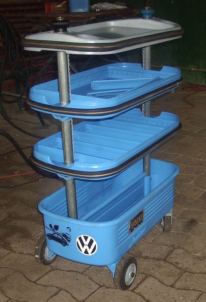

Verfasst: Do 8. Jun 2017, 04:53
also, ähm, keine Buchsen, kein Hakeln. Das ist tatsächlich nur n Billy auf Rädern! Der Deckel wird oben in den Stangen eingerastet und durch drehen der beiden Knöppe gesichert, die beiden Zwischenböden hängen an Ketten und werden dabei mit hochgezogen. Zum Feierabend wird das Ganze wieder abgesenkt und kann abgeschlossen werden. Die Stangen sind bei dieser Ausführung hier fest, nicht einklappbar und damit auch schlecht im Auto transportierbar. Völlig einfache Konstruktion, aber wg Hazet Schild teuer!
Verfasst: Mi 26. Jul 2017, 10:45
naja, geht so ... das blau isn bischen blau und es ist nur ein Einkomponentenlack, wollte ich mal ausprobieren. Die dazu gehörige Grundierung verlief wunderbar glatt, der Lack ist eher Hammerschlag spezial. Das Grau ist von nem anderen Hersteller, sieht deutlich besser aus, hat aber Tage zum Trocknen gebraucht. Jetzt muss sich noch zeigen, wie schlagfest die Farbe ist ...

Verfasst: Mi 26. Jul 2017, 11:45
von kaeferaachen
Ist eher so ein quietsch-baby-blau aber Lack ist Rostschutz von daher egal obs jetzt ans Original kommt oder nicht
An sich doch schön, dass die alte Schüssel wieder so strahlt. Da hat sich deine Arbeit gelohnt.
Verfasst: Mi 26. Jul 2017, 12:03
dieses Babyhöschenblau kommt dem Hazet Originalton noch mit am Nächsten. Ich bin ein Fan von RAL-Farben, die lassen sich am bequemsten beschaffen.

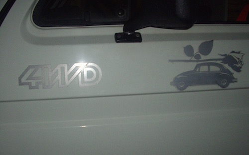

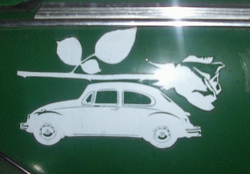

Verfasst: Mi 26. Jul 2017, 14:03
naja, Anfang 70er, als wir noch nur so zum Spaß nach Hannover zum Bratwurst essen gefahren sind, kamen wir immer am Autohaus Nordstadt vorbei und haben uns sehnsüchtig an diesem tollen Bastelobjekt namens Nordstadtkäfer die Augen gerieben ... und da ich damals keine 100.000,- DM für son Schätzchen übrig hatte, musste wenigstens immer nach einem Aufkleber gebettelt werden. Die habe ich an nahezu jedem Auto dran (und dran gehabt). Macht ihn mindestens ebenso viel schneller wie n Ralleystreifen ...
