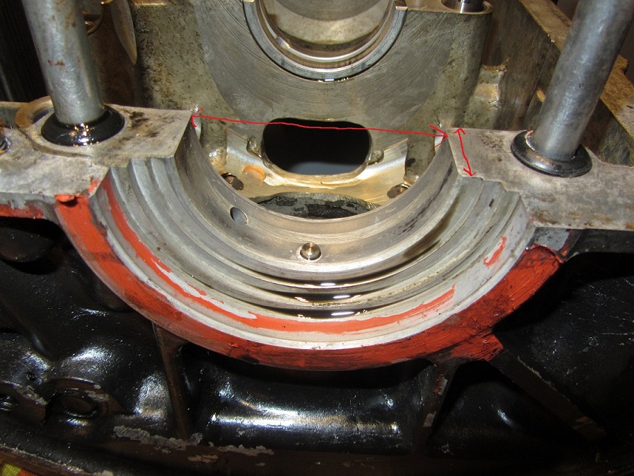

Die Bruchfläche sieht eigenartig aus,als ob da was mit dem Gefüge nicht gestimmt hätte.Da kann Red bestimmt mehr zu sagen.
-Wie sieht der Nocken von dem Stößel aus? Auch angefressen?
-Das Axialspiel der Pleuel hast du mit einer Fühlerlehre gemessen zwischen Pleuel und Wange?
Ich hab mal im Bild Pfeile eingezeichnet,da solltest du mal messen.
Das eine hat Serie 65mm und wird in Stufen von 0,5mm aufgearbeitet.Kann man mit dem Messschieber feststellen ob das 65 , 65,5 oder sogar 66 oder 66,5 ist.Dann wäre das Gehäuse gespindelt worden.
Der kleine Pfeil ist das Bundlager,Serie 22mm dann auf 21 und 20mm je nach Stufe.Mehr geht da auch nicht.

wo sind Deine Pfeile zu sehen?

Sorry,Bild ist jetzt oben.

Alle Maße Serie:Vari-Mann hat geschrieben:Sorry,Bild ist jetzt oben.
65mm und 22mm
