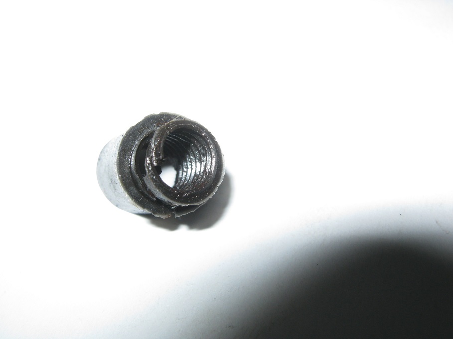

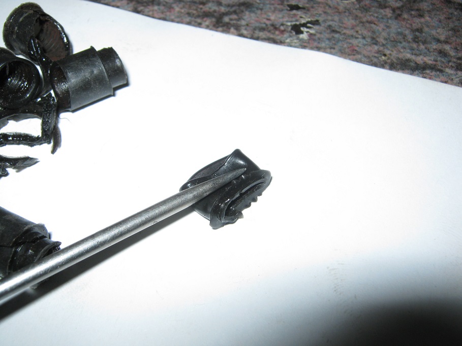

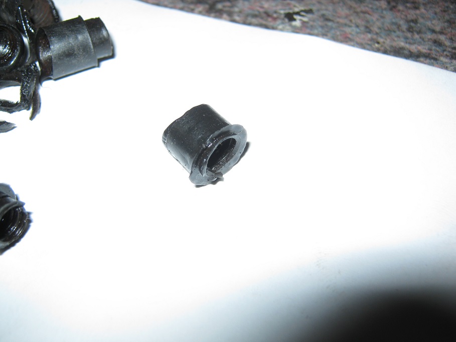

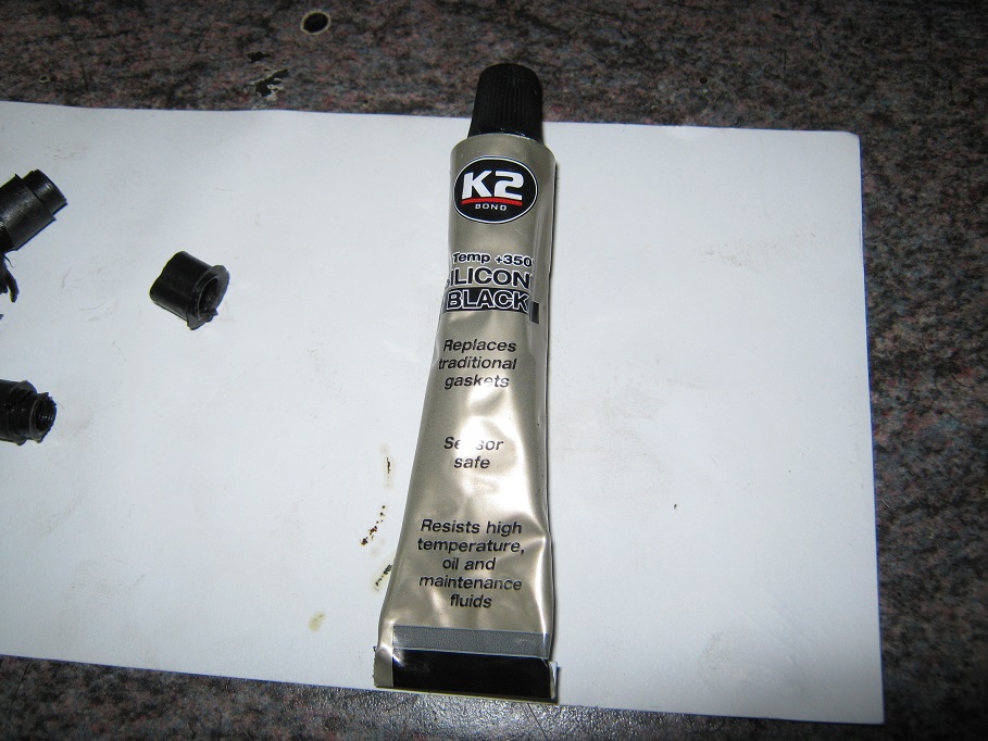

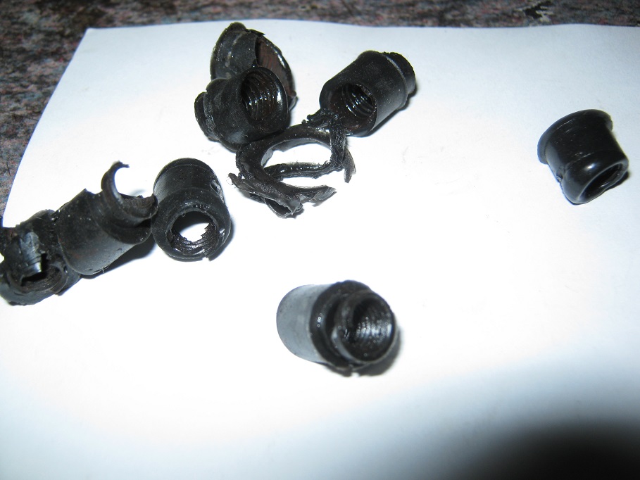

Jetzt kommt hier früher ein Update als erwartet.Vari-Mann hat geschrieben:Ne Liste braucht es wohl nicht bei 2-3 Dichtmitteln.
Für die Gehäusehälften und Zylinderfüße nehme ich immer das blaue Hylomar.
Da mir das Zeug aber in den Köpfen nicht gefällt bei diesem Motor habe ich was anderes gesucht.Das Hylomar kam mit der Hitze in den Köpfen nicht mehr klar beim Dicken .Es wurde schwarz und bröselig was zur folge hatte das mir nach der letzten Saison das Öl an den Stehbolzenlöchern die im Kipphebelraum enden das Öl leicht durchsuppen konnte.
Da habe ich nun eine Silikonmasse unter den Scheiben und Mutter die angeblich bis 350° aushalten soll.Verbaut ist sie schon.War bisher auch dicht auf den 400km vor Hannover die ich nur geschafft habe . Der "Nach H" Check des Dicken steht aber noch aus.Fahren war heute wichtiger weil es so schön sonnig ist.
Dichtmittel hab ich da nun dieses drunter,sind aber kleine Tuben,da kann man gleich 2 oder 3 von bestellen.
http://serwer1438043.home.pl/szablon_de ... tuba_1.jpg
Und zwar wegen dem Silikondichtmittel .
Ich hatte ja letzte Woche den Dicken wieder auf dem Tisch.Waren nur 2000km seit dem Winderupdate .
Aber diese Silikonmasse ist geil !
Nichts ist undicht geworden und das Zeug ist trotz der Hitze in den Köpfen noch voll weich und flexibel.
Schaut euch die Bilder an.
Das sind die "Stopfen" die ich letzte Woche ausgebaut habe.
Man sieht bestens wie sie sich um den Bolzen gelegt hat am Gewindeabdruck.Nach aussen war das Loch im Kopf ja der begrenzende Bereich.Teilweise ist auch zu sehen wie die Masse noch in die Unterlegscheibe gedrückt wurde,das ist dann der kleine Rand.
War wunderbar zu entnehmen .Nicht reiben und schleifen,einfach den Stöpsel aus dem Kopf ziehen-fertig.
Hab dann natürlich am Freitag die Kopfe wieder damit eingedichtet.Nach den ersten 120 einfahr km wieder dicht.
Aber man kann auch gut sehen wie weich das Zeug noch ist. Das Hylomar war ja schon am bröseln,das hier gefällt mir besser.
