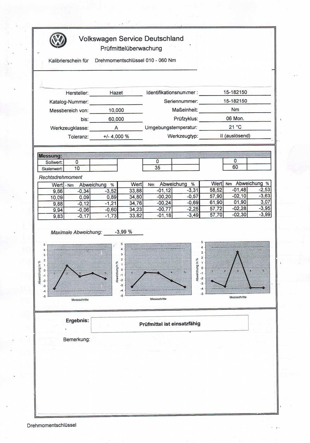

wir hatten neulich das Thema ,Drehmomentschlüssel und Kalibrierung drauf, ich weiss allerdings nicht mehr wo. Aber egal, wir haben unseren kleinen Schlüssel mal testen lassen, der große ist ja leider, wie ich schon mal geschrieben hatte, wg. nach Gebrauch nicht auf Null bzw geringsten Wert stellen, nur noch bedingt einsetzbar. Der kleine hat die Prüfung immerhin bestanden! Kalibrierung war nicht erforderlich, ist aber bei größerer Abweichung noch möglich.
Die Größte prozentuale Abweichung hätte ich jetzt im Unteren Bereich erwartet. Aber die Werte sind doch super.
Schade um den großen Schlüssel.
