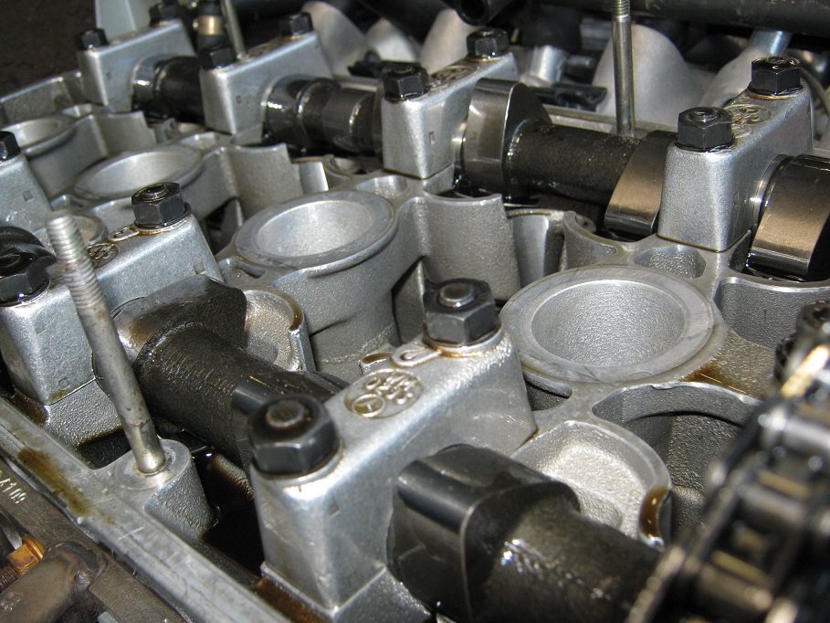

Das rechte Bild der NW sieht interssant aus.
Da sieht man ja den 2ten Nocken der an der Spitze glanz hat vom Stössel.Das ist die ablaufende Seite,heist das da der Stössel von der Spitze kommt und dann zum Grundkreis zurück geht. EV schließt also.
In der Mitte ist aber noch der Guss zu sehen,keine glatte/blanke Stelle.
Ich würde mal denken das das zeigt wo diese NW ihr Geklapper erzeugen.
Sehr hohe Nocken-Steile/flache Rampe.Da reißt es dem Stössel beim ablaufen förmilich den Boden unter den Füssen weg bis er wieder auf der NW auftriff und dann den rest zum Grundkreis laufen kann.
Haben andere Sportmotoren auch sowas,nur ist da der Nocken nicht so hoch.Aber klappern doch recht ordentlich.
Mal ein OT-Bild
Mal ein OT-Bild
