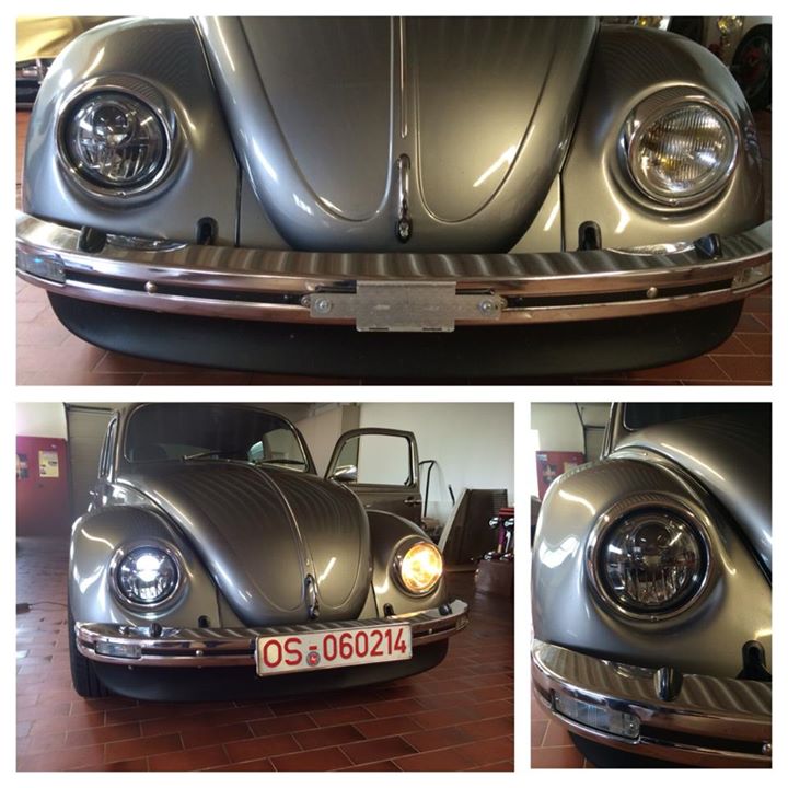

Xenon ist Vergangenheit. Es wurde LED !

Re: Xenon ist Vergangenheit. Es wurde LED !
Hier wird das auch gerade verwirklicht.
- 11.jpg (83.2 KiB) 11875 mal betrachtet
Sieht aber doch mit den originalen Streuscheiben besser aus, finde ich.
