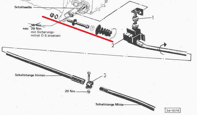

Hier mal eine Liste an Teilen, die ich dann noch nachfragen muss.
- Kupplungsnehmerzylinder
- Schaltgestänge komplettieren(siehe roter Bereich im Bild)(Ich hoffe ich darf das hier hochladen; habs nicht selbst gezeichnet ;) )
- Ein paar Innenraumteile, die kaputt sind(Haltegriff Fahrerseite, Sonnenblendenhalter Beifahrerseite, ...)
EDIT: Bild vergessen
