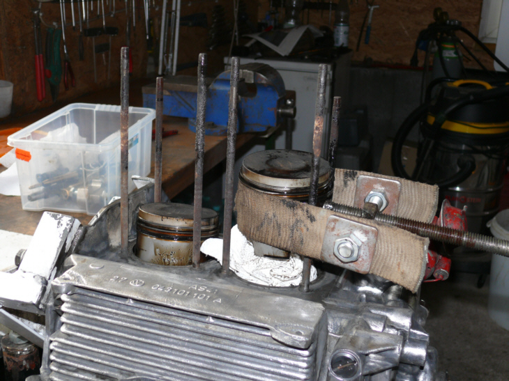

Und nun geht es an die Hauptarbeit. Der spannende Augenblick. Ehrlich gesagt, die Kolben sahen noch gar nicht so übel aus. Die aus meinem Buggy waren ganz erheblich schlechter und die Mühle lief trotzdem noch.

AHS IMP 1 hat geschrieben: Stimmt nicht ganz! Du hast noch das Orginale dran.
Uwe, aber im Normalfall ist das Band nur noch Puder. Ich hatte noch keines in den Fingern was noch halbwegs funktionierte. Und bei Peter sieht das auch nicht besser aus. :-(

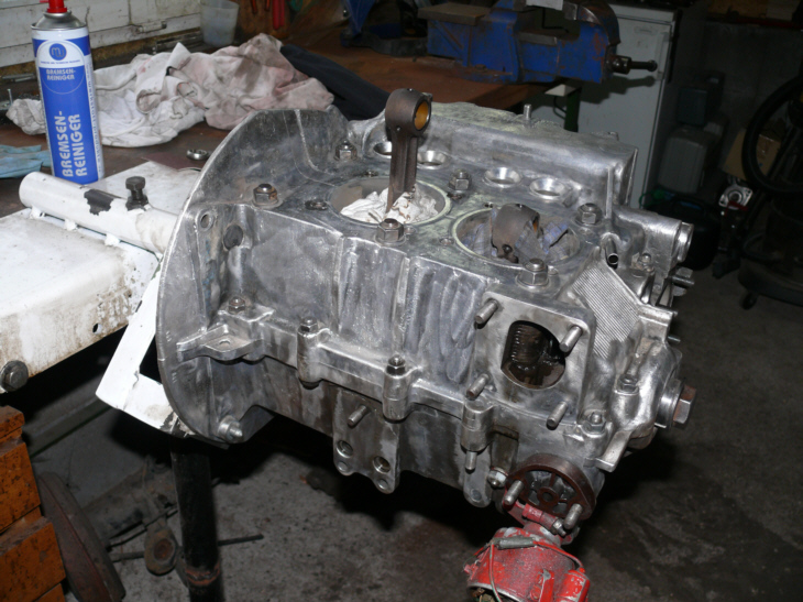

So, alles vorbereitet. Seitenspiel der Pleuel war 0,5 -0,6 mm. Toleranzgrenze laut VW ist 0,7 mm. Ich hatte bis dahin schon viele Motoren zerlegt, aber noch keinen wieder zusammen gebaut, nachdem ich den Block getrennt hatte. Uff, eine Herausforderung für mich. Großer Respekt vor der Technik!

jetzt würde mich wirklich noch interessiern, wie du die Blöcke so schön glänzend bringst?

vw71h hat geschrieben:jetzt würde mich wirklich noch interessiern, wie du die Blöcke so schön glänzend bringst?
Stufe 1: Benzin und Pinsel, Stufe 2: Bremsenreiniger (ca. 5 Dosen pro kompletten Motor), Stufe 3: kleine Flex mit Topfbürste, keine gezopfte (Scheißarbeit), Stufe 4: Bohrmaschine mit diversen Bürsten (auch Scheißarbeit), Stufe 5: Dremel mit biegsamer Welle (für alles wo Du sonst nicht drankommst)
Ist ne echte Sauarbeit. Meine Frau bekommt regelmäßig nen Anfall, wenn ich so unter die Dusche will.
