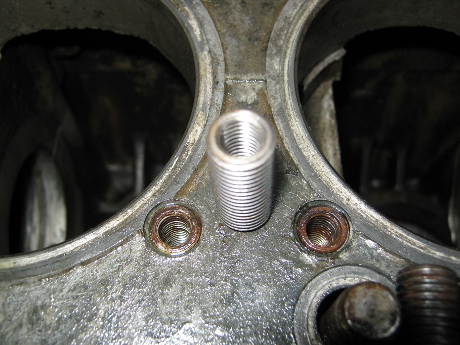

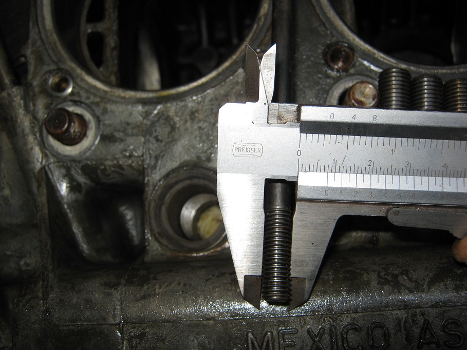

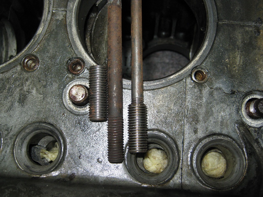

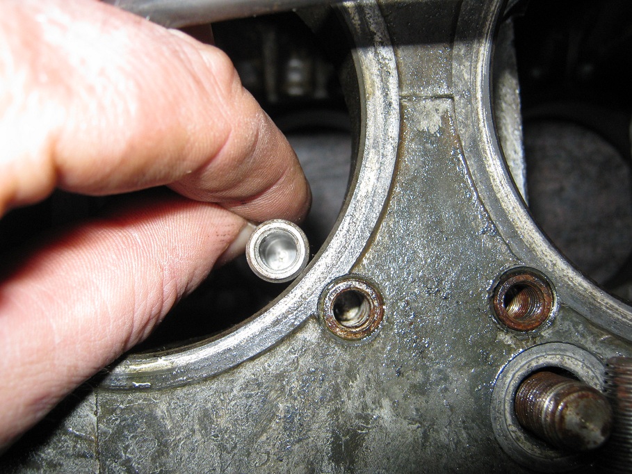

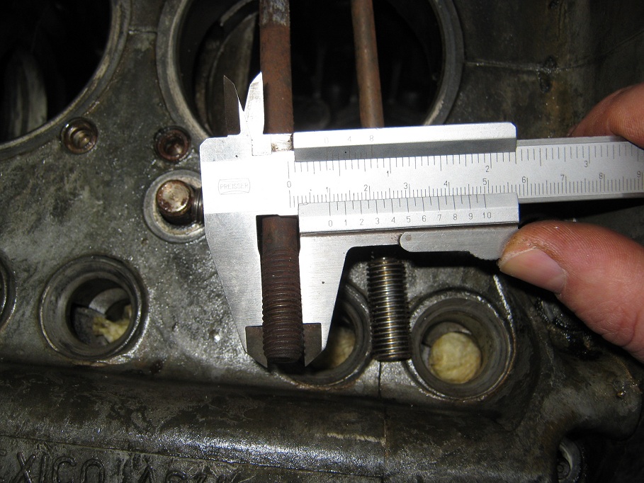

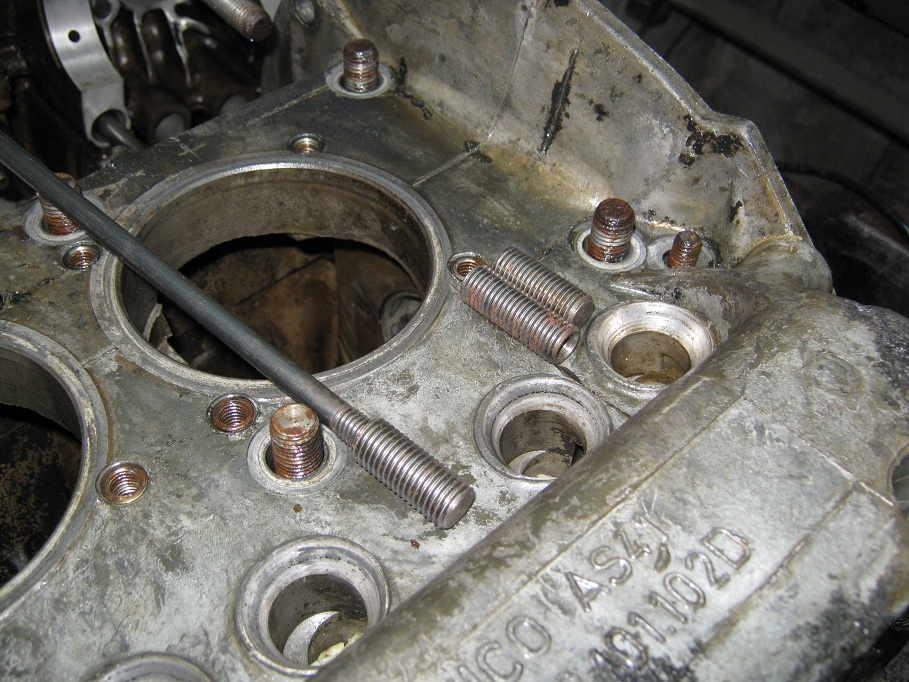

Hier mal Bilder Hülse eingedreht am nicht bearbeiteten Gehäuse.
Stehbolzen 8mm,und Stehbolzen 10mm.
Und auch Hülsen mit Aussendurchmesser 12mm.Das sind die original VW Hülsen,hab ich selber beim Freundlichen bestellt,ist aber schon 15 Jahre her.

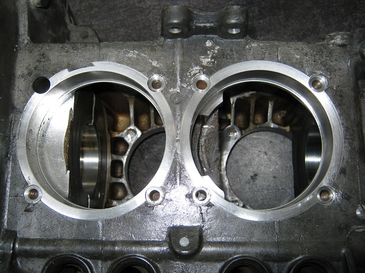

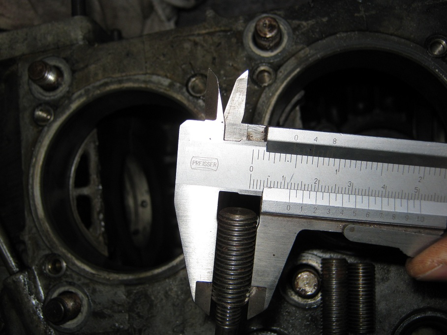

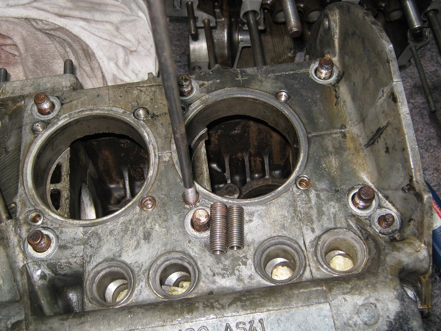

Re: Der "richtige" Motor fürs Hauptquartier...
Der Rest vom Fest !
Und nu ist glaube ich klar was ich meinte.
M10 ist direkt ins Gehäuse gedreht und die M8 stecken halt in Stahlhülsen die mit M12 im Gehäuse stecken.
Mehr mm Gewindegang mehr nötige Kraft das aus dem Gehäuse zu ziehen.

Also die Bilder sind sehr aufschlussreich!
So kann man sein Wissen erweitern!
Geschätzt hatte ich die Hülsen auch größer als 10mm. Konnte ich aber nicht messen, da ich keine demontierte hatte.
[Klugscheißermodus=on]
'ne M10 Hülse würde bei M8 auch wenig Sinn ergeben. Die Kern + Außendurchmesser durchschneiden sich.
Wenn schon, müsste es schon eine M10-Feingewindehülse sein, damit die 1.25er Gewindesteigung passt.
(Nur zur Abschreckung für "Umbastler"! Das geht so in Heimarbeit nicht!) Die M10 Stehbolzen haben 1.5er Steigung!
Nach Auszählung von Vari's Bildern, haben die Hülsen kein M12(12x1.75) oder M12-Feingewinde! (12x1.5);)
Es ist M12x1.25!!!
[Klugscheißermodus=off]
