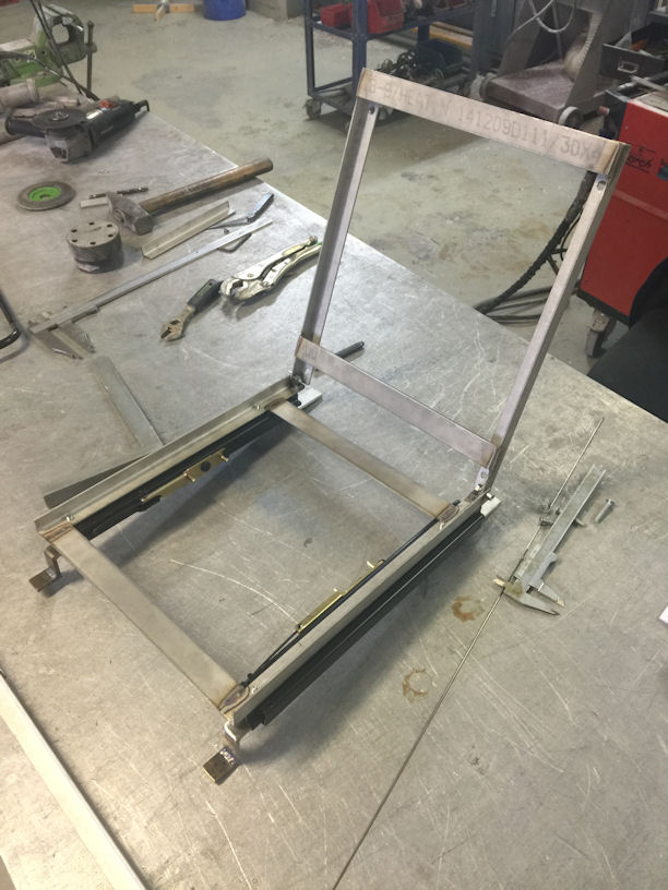

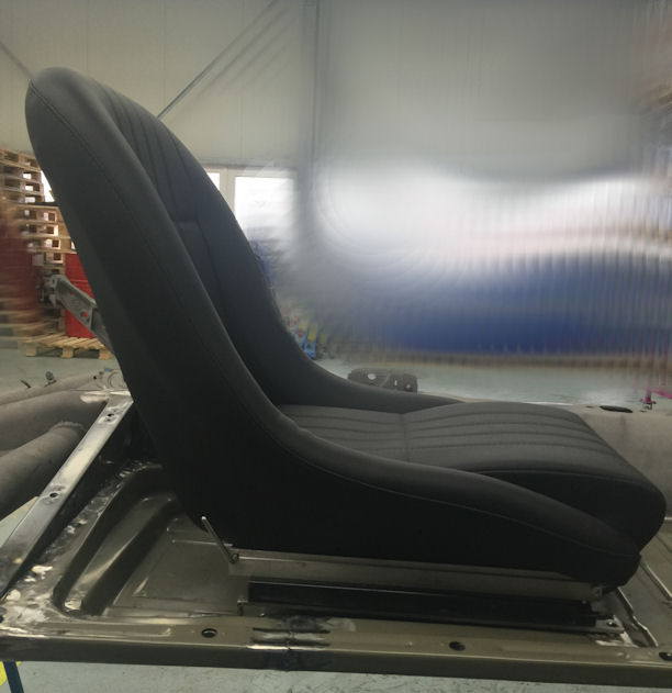

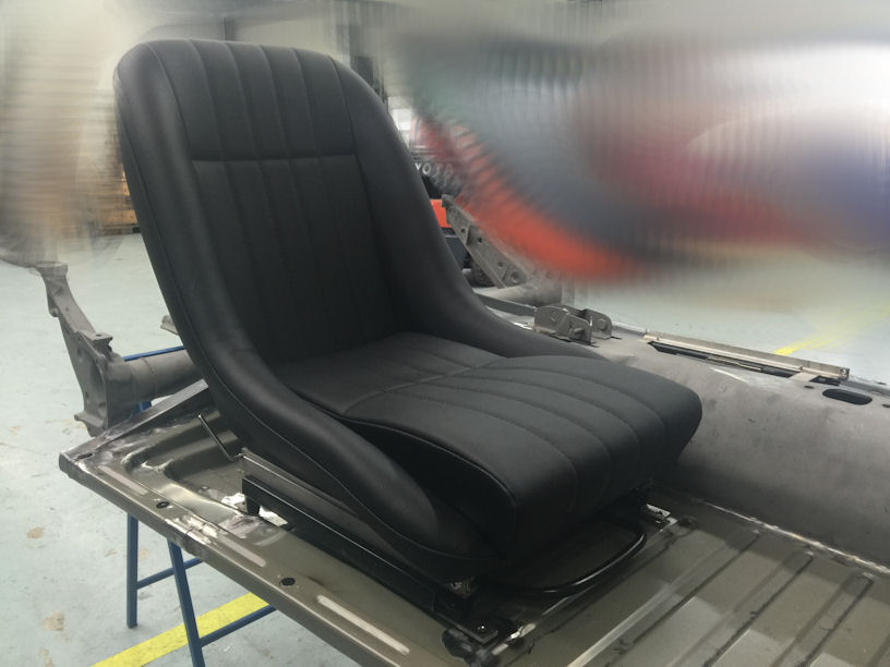

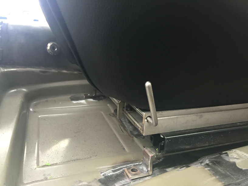

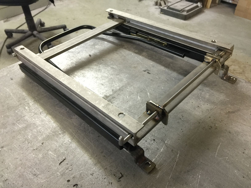

Hier noch die Sitzkonsolen
- SK1.JPG (98.84 KiB) 2565 mal betrachtet
- SK2.JPG (99.64 KiB) 2565 mal betrachtet

- SK5.JPG (66.02 KiB) 2565 mal betrachtet
Die Werkstattausrüstung macht einen neidisch!
Auch wie sauber du die Sitzkonsole gefertigt hast.
Aber bei den Bodenblechpunkten sollte man nochmals über die Belastung nachdenken + evtl über die gesamte Breite ein Flacheisen als Verstärkung unterlegen.
Orginal wird das Bodenblech durch die orginale Sitzkonsole ausgesteift! Das fehlt.
Es sind Bodenbleche bis 71?
Schmeiß die Konsolen nicht weg.
