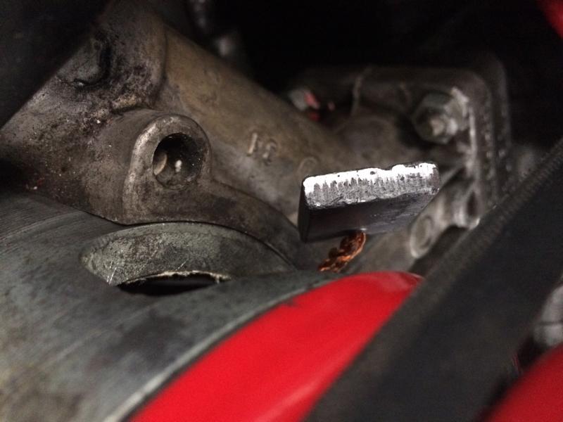

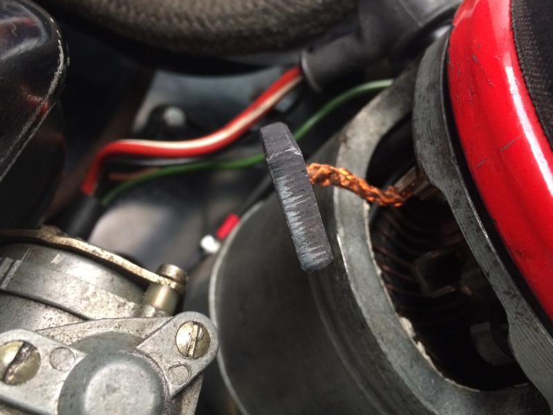

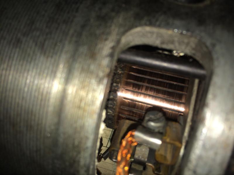

Kohlen liegen auch an und man "hört" sie sogar, wenn sich die LIMA dreht - gut/schlecht? Sie liegen etwas einseitig sollte aber reichen - oder (siehe Bilder)?

die kohlen und der kollektor sehen bescheiden aus!
gehen die rchtig leichtgängig in der führung?
mach die führungen mal richtig sauber.
(wattestäbchen und spiritus)

der kollektor ist normalerweise glänzend blank.
und die kohlen glänzen auch an der auflagefläche zum kollektor.
und haben eine saubere kante.
wenn die zu weit abgenutzt sind und daher nicht mehr mit genug druck am kollektor anliegen
sieht das so aus wie auf den bildern.
daher meine vermutung das die in der führung klemmen.

Die Kohlen sind neu und haben keine km aufm Buckel. Die Lima "lief" in Summe vielleicht 30 Minuten mit denen. Ich bin die Woche geschäftlich unterwegs, werde die Führungen dann so bald als möglich reinigen und erneut berichten.
