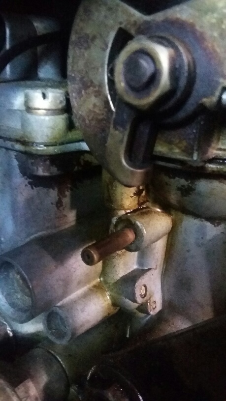

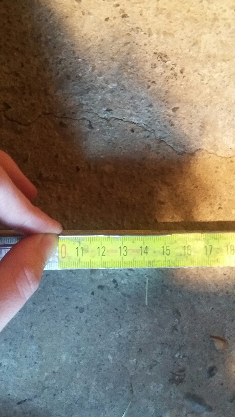

wobot hat geschrieben:Das ist die falsche Unterdruckdose zu dem Vertiler!
Zieh mal bitte den Unterdruckschlauch von dem Vergaser ab und steck in das Loch eine Stecknadel oder einen dünnen Draht und schau, wie weit der rein geht, bis du anstößst. Dann kann ich dir sagen, ob der Verteiler zu dem Vergaser passt. Die Unterdruckdose gehört jedenfalls nicht zum Verteiler, der jetzt gerade drin ist.
Wenn der Verteiler zum Vergaser passt, kann ich dir eine passende Dose zuschicken.
Welches Bj hat dein Käfer?
Ich laufe nochmal rüber und schaue nach. Der Wagen ist vom 26.06.1971. Der Motor ca. Mai 1971.

Die Nadel ist aber schon dünn genug um ganz in das Loch zu passen, oder? 5mm ist zu wenig, da steht ja das Messingröhrchen shcon weiter raus ;)
Es gibt zwei Versionen von dem 30 PICT-3. Bei einem geht das Messingrohr komplett bis in den Saugkanal druch, der Unterdruck wird also vor der DK abgenommen. Bei der neueren Version geht das Röhrchen nur bis zu einem Kanal der weiter nach untern verläuft. Bei der zweiten Version geht die Nadel nicht so weit rein, wie bei der ersten. Ist blöd zu beschreiben, aber weis du in etwa, was ich meine?
Bei der ersten Version wäre dein Verteiler der richtige. Bei der zweiten nicht.
Ich mess morgen selbst nochmal nach und mach mal ein Foto. Hab beide Versionen daheim.
wobot hat geschrieben:Die Nadel ist aber schon dünn genug um ganz in das Loch zu passen, oder? 5mm ist zu wenig, da steht ja das Messingröhrchen shcon weiter raus ;)
Dünnere Nadel wird schwer zu besorgen. Mit Nähen und Handwerkszeugs kann man mich jagen daher wars die dünnste und einzige Nadel die hier zu finden war... Ich lass mir was einfallen das zu messen. Habe ja Zeit bis morgen.

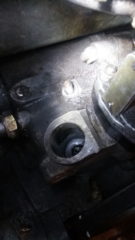

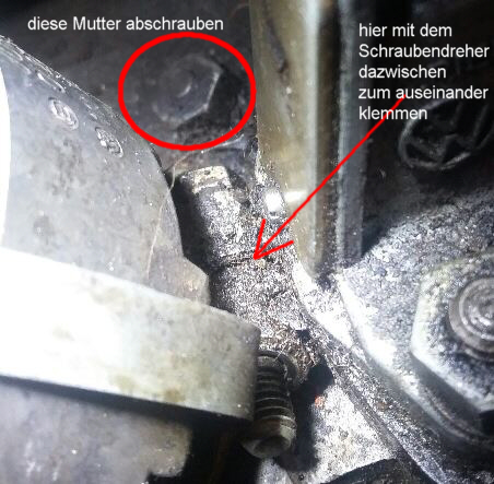

kaeferaachen hat geschrieben:Danke, das hilft schonmal. Ich versuche mal die Schraube etwas gerade zu richten und dann den Kranz zu entfernen. Oder hat jemand ne bessere Idee? Diese Woche habe ich ausnahmsweise mal Zeit stundenlang in der Garage zu sein
Der Kranz muss nicht vorher ganz entfernt werden. Nur die andere Mutter auf dem Bild abschrauben und die Klemme etwas zurückbiegen, dann geht der Verteiler zusammen mit der Klemme raus oder lässt sich sogar durch die Klemme rausziehen, was eigentlich der Normalzustand wäre, wenn nicht komplett verspannt.
Ja das ist genau das. Ok der kommt also dann mit dem Verteiler, ist schonmal gut zu wissen. Ich dachte nur die krumme Schraube versperrt es komplett. Na ich schau mal gleich. Jetzt weiß ich ja wie es sein soll da fällt mir spontan noch was ein. Danke für die Erklärung. Melde mich wenn ich gemessen hab und das Ungetüm runter ist.
Ich habe den Verteiler vor mir liegen. Dank der Beschreibung von Walther ging das ziemlich gut. Die große hintere Schraube hing bombenfest da half nur eine Dusche mit WD40.
Hier noch die Messung des Röhrchens. Ging sehr gut mit einer gerade gebogenen Büroklammer

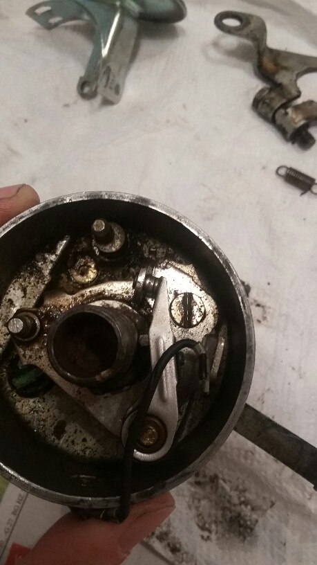

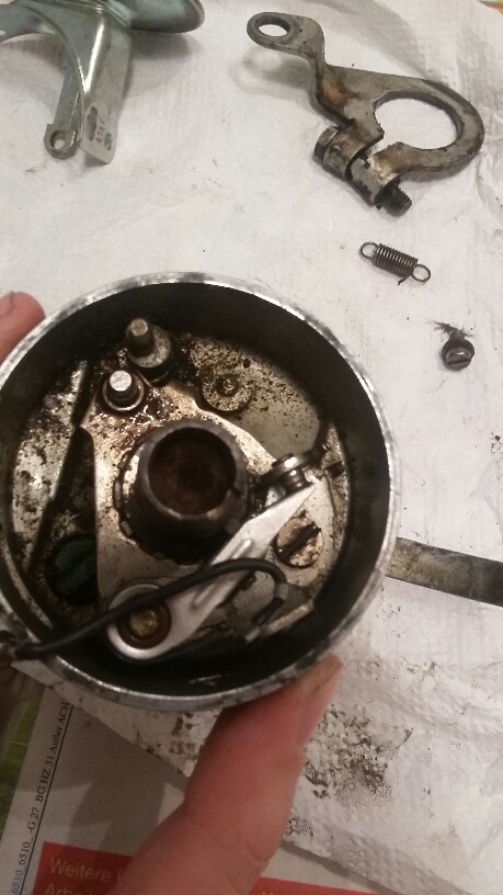

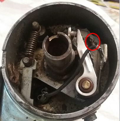

das sieht doch so aus, als wäre die Schraube für den Unterbrecherkontakt mittig abgebrochen. Vielleicht liegt da das abgebrochene Teil noch unten drin und blockiert was.
Dreh das Ding mal um und schüttel, ob es raus kommt.

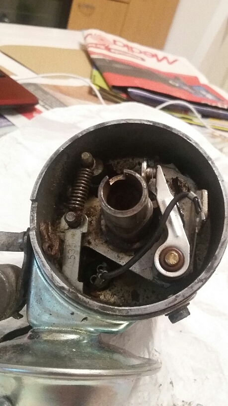

Hier mal im Detail. Die Schraube ist angerostet und lässt sich gerade nicht lösen deshalb bekommt die gerade ne WD40-Behandlung. Abgerissen sieht die nicht aus.
Man kann eigl die Welle frei drehen, wie man sieht und es fiel auch kein Kleinteil raus. Eine komplette Drehung ohne die Unterdruckdose verhindert nur der Anschluss vom Kondensator. Den würde ich nur mit Gewalt rauskriegen, daher ist der noch drin.
