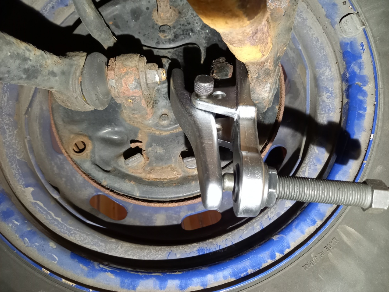

Mit dem Werkzeug ging es wirklich gut.Hier im Einsatz.
Die Manschetten werden dabei nichtmal zerstört. Wäre ja egal,werden ja getauscht. Eine davon is sogar noch gut, ohne Risse.

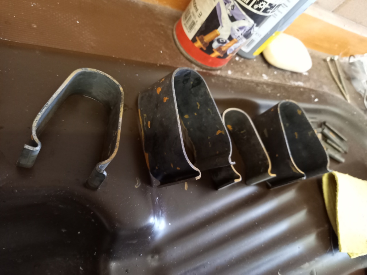

Die Stabischellen waren auch im Enzymbad. Erstaunlich wie schnell die behandelten Teile wieder Rost ansetzen! (Die Bleche hab ich natürlich gleich lackiert.)
Lackiert man die Stabischellen? Oder platzt das bei der Montage eh ab?
Re: Stabi-Schellen
Erst rote Rostschutzgrundierung,dann Farbe ,dann Fett,dann einbauen.

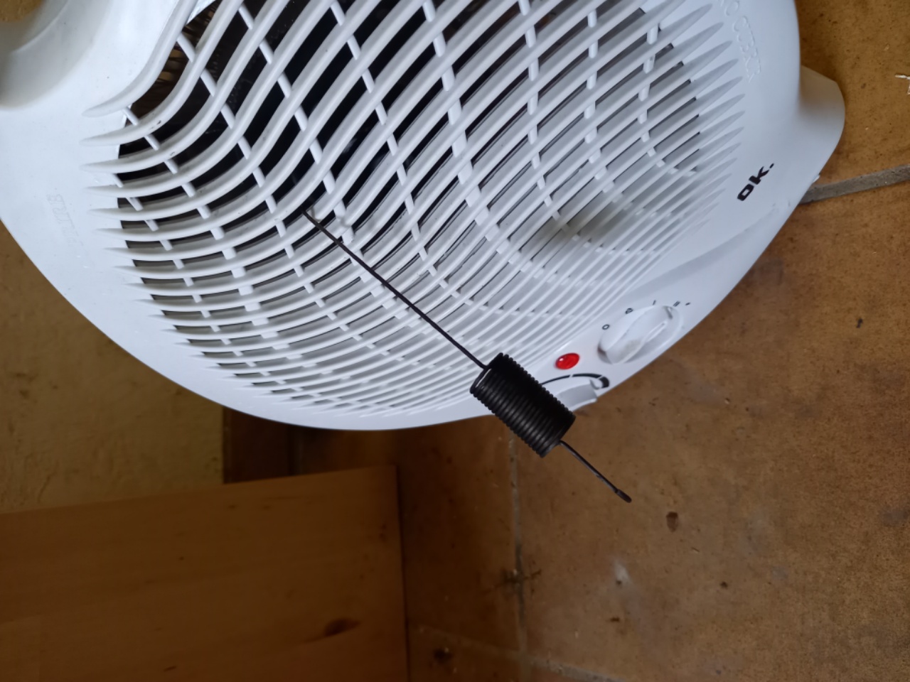

Bei der Feder sieht man, dass dort wo Wasser stehen bleibt, rosten die Teile wieder. Der Rest bleibt rostfrei.
Die schmeiß ich morgen nochmal rein und föne sie dann trocken. :lol:
