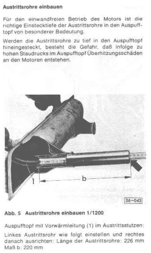

Ich hab mal eine Frage zu untenstehendem Auszug aus http://www.vw-classicparts.de/repleitfa ... n_9_78.pdf:
Wenn das Endrohr 226mm lang ist und das Maß b 220mm beträgt, dann ist das Maß b doch kürzer als das Endrohr und die Abbildung ist totaler Unsinn. Auf der Abbildung schätze ich den Abstand zwischen dem Beginn des Maß b links und dem Beginn des Endrohres von links her auf grobe 80mm, dann müßte das Maß b aber ungefähr 226+80 = 306mm betragen. Was stimmt da nicht oder wo ist mein logischer Denkfehler?
Meine Endrohre stehen ab der Schelle übrigens jeweils ca. 195mm raus, das heißt, 31mm (inkl. Schelle) stecken im Auspuff drin. Woanders hab ich im Zusammenhang mit den TDE-Endrohren gelesen, dass sie 70mm drin stecken sollen. Eigentlich kann das ja nicht so schwer sein, so ein paar blöde Endrohre richtig anzubringen, aber irgendwie macht mich das Thema fertig ...
Re: Springt nicht an
Da habe ich auch grätselt und bin dann zur folgenden Lösung gekommen. Ich habe einfach das Stückchen Rohr am Auspuff gemessen, einen Zentimeter abgezogen und dann soweit reingesteckt. Hatte nie Probleme und gehalten haben sie.
Als ich dann die TDE-Rohre eingebaut habe, hatten die am Rohrende den originalen Durchmesser und sind dann dicker gewesen. Die kann man nur dieses kleine Stückchen reinschieben, das ich mal ausgemessen habe. Nach den Zeichnungen und Vorgaben stösst man an die Vorwärmung und das kann so nicht richtig sein. Schau mal, dass du die alten Dichtringe bekommst und nicht dieses Drahtgeflecht. Ich hatten den Eindruck, damit haben die Rohre besser gehalten
Karl - Heinz
Karl - Heinz
Das sind alles Probleme der ganzen Reprosch....,ich hab die Endrohre so weit reingeschoben das die innen bündig mit der Kante im Topf abgeschlossen haben wo es nach unten geht.Also nur auf die länge die das Rohr hat in das geschoben wird.
Bei den meisten Anlagen ging das Endrohr auch nicht weiter rein weil durch das anpressen des Einschubstutzen eine Verengung des Querschnitt da war durch das ich das Endrohr nur mit nen 5 kg Hammer bekommen hätte.
