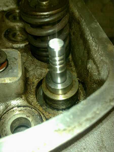

läuft nur auf 3 Zylinder Einlassventil fest
Re: läuft nur auf 3 Zylinder Einlassventil fest
also ich habe gefeilt und es kommt ein grobes Gefüge raus, also meiner Meinung nach ist es tatsächlich Grauguss, ich bin mir aber nicht sicher, ob das durch die starke Hitzeeinwirkung verfärbt ist.
Mit Rotguss meinst Du bestimmt Lagerbronze, also die hab ich anders im Kopf, aber egal, wird wohl eh recht selten sein dass nochmal jemand so alte Köpfe irgendwo ausgräbt
da sollte ich doch mal ein paar meiner Köpfe anschauen ...
so, habe den Kopf wieder hinbekommen.
Ich habe nun wieder eine Graugussführung eingebaut damit alle gleich sind. Ventil eingeschlifen und gut ist.
Ich denke ich hab auch die Ursache der Überhitzung schon gefunden, die Kühlluftklappen im Gebläsekasten waren festgerostet und haben keinen mm mehr aufgemacht, den Mist
bau ich garnicht erst wieder ein.

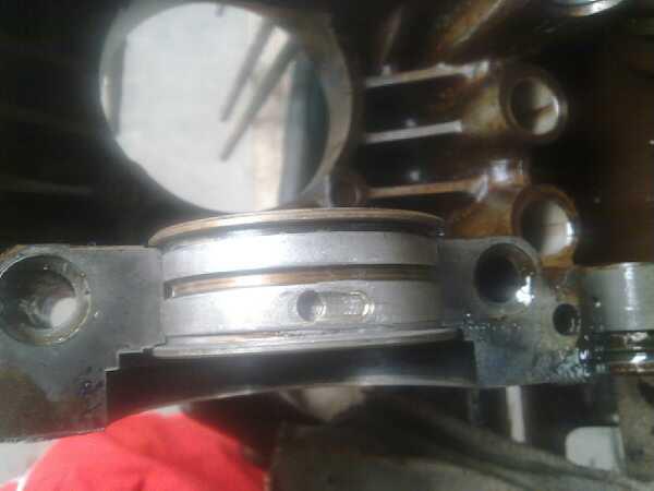

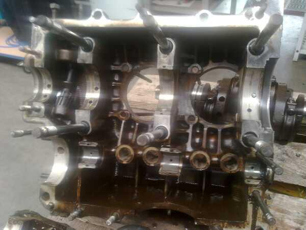

nun wollte ich den Motor noch reinigen und wieder zusammenbauen, ich habe heute Mittag großes Axial und Radialspiel am Schwungrad bemerkt,
also hab ich mich entschieden den Block zu teilen und gleich neu zu langern, dann kam die große Enttäuschung.
Das Lager 1 also, das am Schwungrad hat sich im Gehäuse bewegt und ist im Lagerbock total eingelaufen, es hat Axial etwa 1,5mm Spiel und Radial etwa 2mm.
Ich denke ich kann das Gehäuse verschrotten. Die Stiftbohrung im Lager ist ein Langloch.
Ich kann morgen mal paar Bilder vom Lagerbock einstellen.
Ich denke das lohnt sich nicht die Lagergasse neu zu bohren, wenn es überhaupt möglich ist wegen dem großen Axialspiel, ich denke solche Übermaßlager gibt es garnicht.
Bin jetzt erstmal auf der Suche nach nem neuen Block

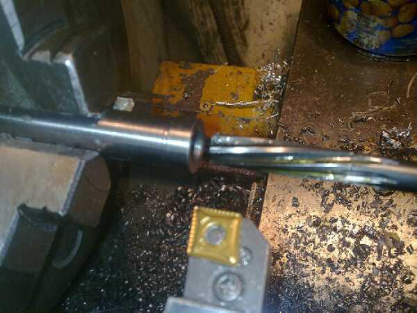

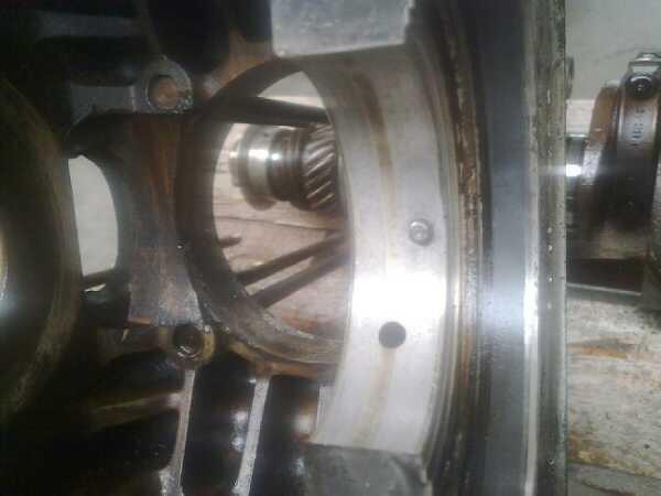

Radialspiel ist klar, das bekommt man mit Spindeln in den Griff, aber ich versteh nicht ganz wie sie das Radialspiel beheben wollen.Vari-Mann hat geschrieben:Doch kann man machen.
Das Axialspiel war auch um 1mm da haben die aussen und innen nachgearbeitet und das Lager entsprechend abgedreht.Hat suber gepasst,da wackelte nichts mehr.
Die Lager gibt es ja nur in einer gewissen Breite, nach der Bearbeitung müsste das neue Lager ja schmäler sein, ich finde aber keine.
Verstehe nicht was Du mit Lager abdrehen meinst, kann sie ja nur breiter machen, die müssten ja dann grad was am Gehäuse aufschweissen zum Bearbeiten.
Die Lackerböcke sind ca 0.3-0,7mm eingelaufen, auf den Bildern sieht man es nicht, aber der Abdruck des Lagereinstichs in der Mitte steht schon deutlich fühlbar nach oben.
Ich denke wenn schon ausspindeln, dann auch Dichtfläche planen, dann hat man im Øauch wieder etwas mehr, aber dann muss ich die Nockenwellengasse auch machen,
lohnt sich IMHO nicht.
Dazu kommt ncoh dass es ein AS21 Gehäuse ist und ob sich das lohnt, mhh, da hol ich mir lieber ein neues AS41er.
Mit meinem anderen Motor den ich neu aufgebaut hatte, hatte ich echt richtig Glück.
Musste am Gehäuse nix machen, das war praktisch wie neu.
Das ist mal richtig krass... gut, dass er noch so gelaufen ist. Aber das tun sie meistens BIS zur Revision.
Das Gehäuse kann man spindeln, dann wird die Gasse größer gebohrt.
Und man kann diese eingelaufene Fläche ebenfalls planen, ein und auch beidseitig, es gibt Lager mit einer anderen Stuhlbreite. Es gibt auch Lager, bei denen wird die Stuhlbreite dann passend zum Lagerstuhl ausgedreht.
Also Schrott ist deshalb das Gehäuse nicht gleich... finanziell allerdings schon. Spindeln, Lagerstuhl bearbeiten, Lager anpassen... das kann an den Wert eines Neugehäuses rankommen, 500-600 kostet ja ein neues Gehäuse derzeit, die Bearbeitung könnte die Hälfte kosten und dann hat man immer noch ein altes Teil... vielleicht mit anderen kleineren Schäden irgendwo anders...
Neu ist neu, dann wärst du auf der etwas sicheren Seite.
Wäre denn die Motornummer es wert, ihn weiter leben zu lassen? AS oder AD? .... die anderen Nummern machen ja mehr Probleme als lösen.
