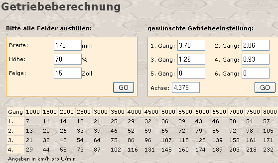

So - es ist ein AM-Getriebe. Das heißt, dass es stimmt was hier schon vermutet wurde, dass es die ganz kurze Übersetzung, die die 34-PSer mit kurzem Vorderbau haben, für die exoten mit LV und 34 PS gar nicht gab, sondern, dass ich die gleiche Übersetzung fahre wie die "normalen" 1302 mit 34 PS.
Das würde jetzt auch dazu passen, dass die Drehzahlen etwas niedriger sind, als ich es mal irgendwo in einem Thread zu den normalen 1200ern (also nicht LV) gelesen habe. Meiner dreht bei 110 noch keine 4000 Touren.
Oder habe ich da jetzt irgendwas komplett falsch verstanden ?

aber sehr weit entfernt von den 4000 biste da aber nicht:
- Getriebe Horst.jpg (136.59 KiB) 1813 mal betrachtet

wenn ich die Tabelle richtig deute, dann muss er bei 3500 rpm also 102 km/h laufen, das würde auch so entwa meinen Instrumentenanzeigen entsprechen.
500 Touren sind bei mir viel Zeug Walter, weil bei mir ist ja nunmal bei gut 4000 Ende

stimmt denn die angenommene Reifengröße? Dadurch ändert sich die Datei auch noch ein bisschen.
Re: Getriebe Kennbuchstaben
Ich habe 155er drauf. Frag mich jetzt nicht welche Höhe, ich kann aber schnell nachkucken gehen.
So nachgeschaut, wie ich dachte, volle Höhe, also 155 SR 15
