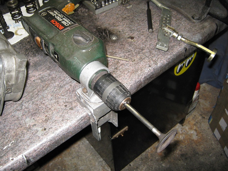

In eine Bohrmaschine einspannen,drehen lassen und mit Schmirgelleinen abziehen.

Wenn man die Ventile zum Reinigen in die Bohrmaschine spannt, muss man sicher einen Lappen oder etwas um den Schaft machen, damit das Bohrfutter die Schäfte nicht vermackt oder ?

Nein,sonst eiert das ding und wird nicht fest.
Edit:Das bezog sich auf Peter vorher.
Dauert halt ewig bis hier ein Bild umgespeichert und verkleinert ist.
