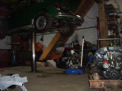

Auf der Bühne ist der Grüne immerhin schon. Hab erstmal das Getriebeöl abgelassen, nix mehr honiggelb, ziemlich trübe Brühe...immerhin nur Späne an der Ablassschraube und keine Zähne...
Das wird ein Wochenende nächstes Wochenende`... herrlich.
Motor läuft mit gereinigtem Vergaser jetzt ordentlich im Leerlauf ca 1/2 Stunde lang.
Der Ölverlust am Öldruckschalter ist auch behoben, der Schalter selbst war undicht.
Die Geräuschkulisse ist immer noch etwas rau, links etwas mehr.
Morgen werde ich das Ventilspiel kontrollieren und evtl die Kipphebelblöcke nochmal rausnehmen und angucken.

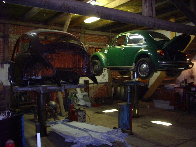

Motor ist raus, ganz schöne Ölschleuder, der "neue" sollte eigentlich heute noch rein, aber wie das Leben so spielt, keine Zeit. Egal morgen ist auch noch ein Tag.

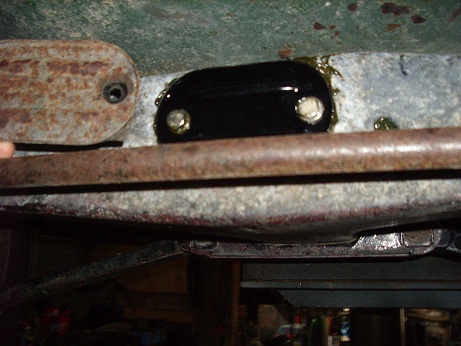

Bei der Gelegenheit habe ich gleich mal den Deckel vom Rahmenkopf getauscht. Den Rahmenkopf auch mal abgespiegelt. Sieht noch top aus, nur ganz leichter Flugrost innen auf den Schweißnähten. Die sind nicht verzinkt, weil das nach dem Verzinken geschweißt wurde, logo....Foto von innen habe ich leider nicht hingekriegt....
Glückwunsch zum gesunden Rahmenkopf. 8-)
Jetzt kommt der 1600er rein ?
Bist Du also offenbar zufrieden wie er jetzt läuft ?
