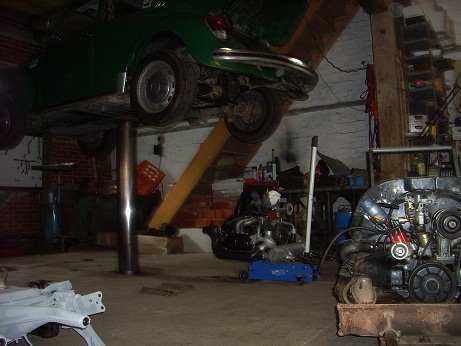

Auf der Bühne ist der Grüne immerhin schon. Hab erstmal das Getriebeöl abgelassen, nix mehr honiggelb, ziemlich trübe Brühe...immerhin nur Späne an der Ablassschraube und keine Zähne...

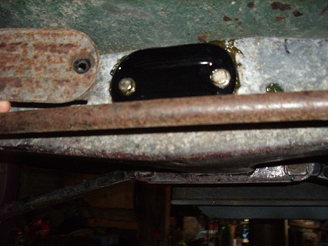

Bei der Gelegenheit habe ich gleich mal den Deckel vom Rahmenkopf getauscht. Den Rahmenkopf auch mal abgespiegelt. Sieht noch top aus, nur ganz leichter Flugrost innen auf den Schweißnähten. Die sind nicht verzinkt, weil das nach dem Verzinken geschweißt wurde, logo....Foto von innen habe ich leider nicht hingekriegt....
