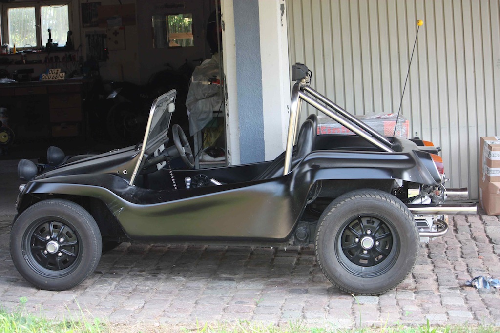

ha! Dachte ich es mir doch. Dieses "Häuschen":
ist mit diesem:
bis auf die Seitenkästen identisch!
CU
SirGroovy
ist mit diesem:
CU
SirGroovy

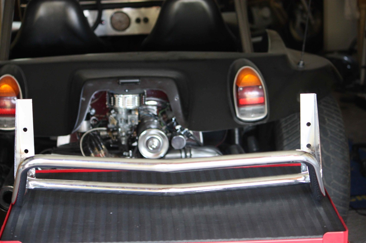

- das ist der Bügel den ich montieren möchte..

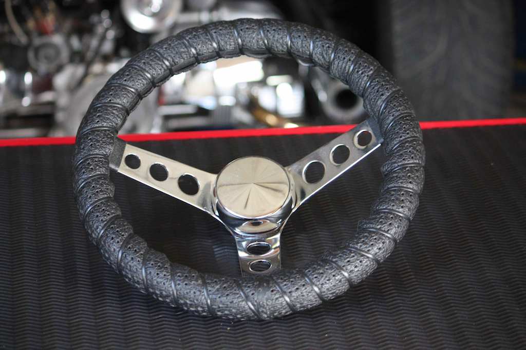

- das ist das Lenkrad welches ich montiert habe...
- IMG_1233.jpg (72.63 KiB) 2705 mal betrachtet

Der Bügel wird bestimmt mit sowas -->> http://cgi.ebay.de/ws/eBayISAPI.dll?Vie ... 0951461474 montiert. Das Lenkrad ist tüv technisch, ich sag mal, etwas fragwürdig. Sieht toll aus, aber soweit ich weiß, legal nicht tüv fähig. Was hast du denn eingetragen? Wenn da nur der Lenkrad Durchmesser eingtragen ist, dann wäre es mir egal.

danke für die Tips. Die U-Rohrschellen werde ich mir am Montag besorgen...in Edelstahl. Weist du den erforderlichen Durchmesser oder solte ich mit der Schiebelehre messen???
Das Lenkrad muss ich nochmal nachsehen, aber ich meine es ist eine Nummer mit Hersteller angegeben... Ist solch ein Lenkrad auch mit TÜV erhältlich??? Wie gesagt, war beim Fahrzeug dabei...

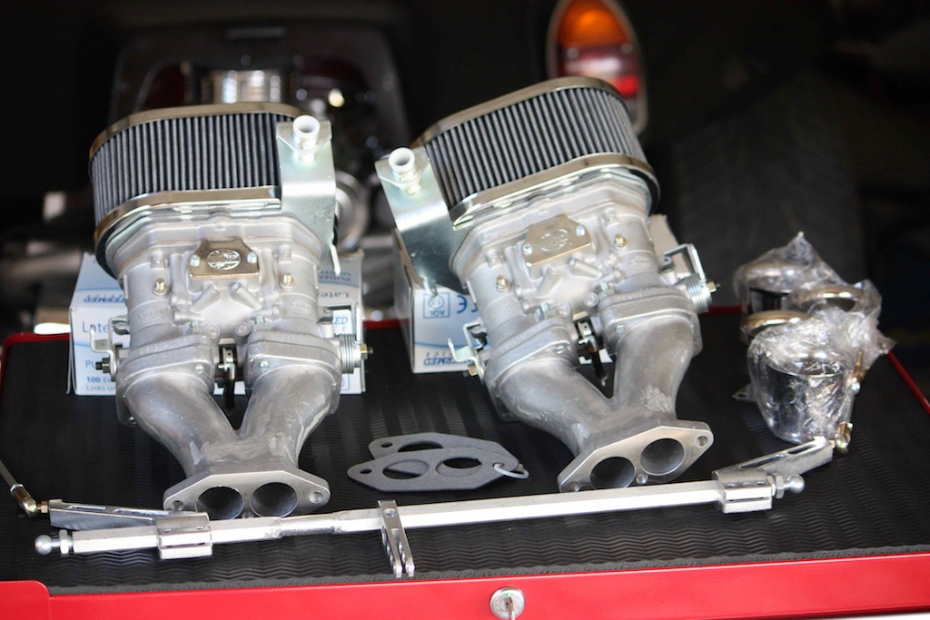

- das sind die Vergaser...sollte einen finden der sich damit auskennt...vielleicht vom King´s Käferstammtisch in Schramberg...wäre sehr hilfreich...

Erst einmal auch recht herzlich Willkommen im Forum. Das mit dem Standgas könnte auch ganz banal die Leerlaufdüse sein. Die sitzt rechts am Vergaser. Herrausschrauben, durchpusten und er läuft wieder. Habe ich an meinem Buggy öffter, da der Tank etwas rostig ist. Das mit dem Qualmen könnte ebenso eine banale Ursache haben. Mir hat mal ein Spaßvogel die Kerzenstecker 3 und 4 vertauscht, er lief dann "sehr unvorteilhaft", hat fürchterlich gequalmt und hatte kein Standgas mehr. Ich würde mir als erstes die die Kerzen der qualmenden Seite ansehen. Mein Buggy hatte zu Anfang (2010 gekauft) auch gequalmt wie verrückt, 1 Liter Öl / 100 km gesoffen. Der war allerding von anfang an ausgelutscht und ich hab ihm 4 neue 1,7er Pötte spendiert. Seit dem läuft er Problemlos. Wenn es kalt ist, unter 10°C, hat er auch kein Standgas mehr. Das liegt an der fehlenden Motorvorwärmung meiner Auspuffanlage, der Vergaser vereist dann.beckstage hat geschrieben:Hallo Zusammen,
