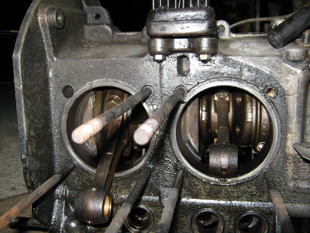

Hab ich vergessen zu fragen,hat der denn nun den "Hecho en Mexiko" Schriftzug unter den Zündverteilerloch am Gehäuse ?
War auf dem Bugnetbild nicht eindeutig zu erkennen.Aber ich denke immer noch das der da ist.
Re: Flo`s 1200er
Ja hat er! Ist ein Mex-Gehäuse.
Re: Flo`s 1200er
Danke.
Mex ist schon klar,aber es gibt auch welche die haben den Schriftzug nicht.Die Mexe ab 78 haben 10mm Stehbolzen ein Ölrücklauf und nicht diesen Schriftzug.
D 1 487 xxx hat 10mm Bolzen, keinen Schriftzug und 2 Ölrückläufe
D1 436 xxx hat 10 mm Bolzen , 1x Ölrücklauf, keinen Schriftzug

Warum lädst du die Bilder nicht direkt hier hoch ?
Bei diese Services hat man ewig Wartezeit und wird dann auch noch mit Werbemüll zugeballert.Das taugt nicht und nervt beim ansehen.
