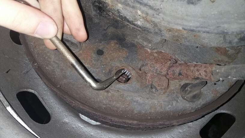

Viererbande hat geschrieben:Es gibt ein schönes Werkzeug von Hazet zum Bremsen einstellen. Nützt allerdings nichts, wenn die Technik innen so fest gerostet ist, dass die Einstelllöcher in den Ankerblechen beim Einstellen viereckig werden, bevor sich was rührt ... Schlüssel.jpg ...

noch etwas zum 7er Schlüssel für die Entlüfternippel. Da die Dinger gern festrosten und abreißen nehme ich dort lieber einen Flachringschlüssel, der ist auch nicht so filigran wie ein hochgekröpfter Ring und packt besser. Außerdem ist er etwas kürzer, damit hat man nicht soviel Kraft und der Entlüfter bricht nicht so schnell. Der Schlauch lässt sich bei dem auch besser aufstecken.

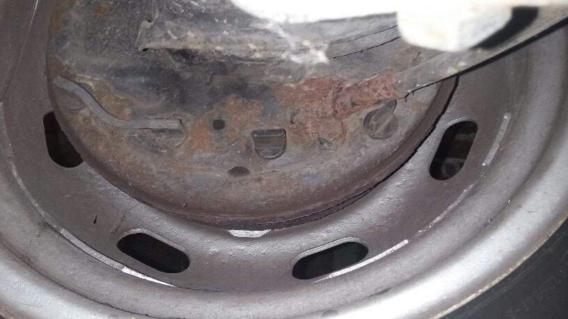

Hier Fotos von meinem Trommeln. Sieht das bei euch anders aus?

Ich hatte mir mal was gegönnt und mir einen Satz von diesen geschlitzten Bremsleitungsschlüsseln gekauft, da ist auch ein Siebener dabei, der ist dafür sehr schön, weil diese Schlüssel an an den Flanken dicker sind.
