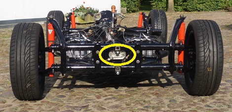

Vorne am Rahmenkopf, zwischen den Achsrohren ist ein Deckel mit 2 M8-Schrauben. Wenn du da reinschaust, siehst du den Zustand vom Rahmenkopf, dem Rahmentunnelbodenblech + kannst irgendwelche dubiose, abenteuerliche Reparaturen ausschließen.
Wenn man nicht direkt mit der Taschenlampe reinschauen kann, hilft evtl auch ein Spiegel.
Beim Buggy können die kritischen Roststellen anders sein, als beim Käfer! Da regnets öfters mal rein + das Wasser zieht in den Tunnel. Der Tunnel hat zwar Ablauflöcher, wenn sie dann nicht zufällig übergebraten sind, trocknet aber sehr schlecht ab. Also bestes Rostklima.
Beim Käfer ist das nicht so ein Problem. Da regnet es nicht so oft durchs Dach.

Da vorn, vorm Tank ist noch ein massives Prallblech angeschweißt. Angeblich war das TÜV-Auflage. Hoffentlich ist das nicht so positioniert, dass ich nicht mehr an den Deckel komm.
Re: Kaufberatung Buggy
Da ist der Deckel den Uwe meint......

Danke für das Bild, ist sehr hilfreich! Aber das wird eng werden weil dort in etwa auch das Prallblech ist. Wir werden sehen und ich werd' berichten.
