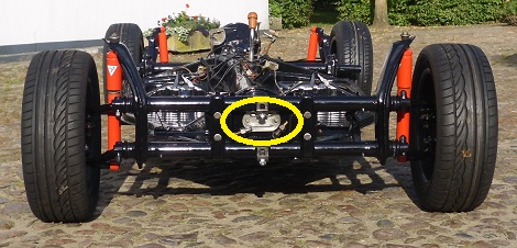

Vorne am Rahmenkopf, zwischen den Achsrohren ist ein Deckel mit 2 M8-Schrauben. Wenn du da reinschaust, siehst du den Zustand vom Rahmenkopf, dem Rahmentunnelbodenblech + kannst irgendwelche dubiose, abenteuerliche Reparaturen ausschließen.
Wenn man nicht direkt mit der Taschenlampe reinschauen kann, hilft evtl auch ein Spiegel.

Ich hoffe, ich hab's kapiert :D Da vorn, vorm Tank ist noch ein massives Prallblech angeschweißt. Angeblich war das TÜV-Auflage. Hoffentlich ist das nicht so positioniert, dass ich nicht mehr an den Deckel komm.

Da ist der Deckel den Uwe meint...... ;)
DSCI0632 - Kopie - Kopie.JPG (247.96 KiB) 3322 mal betrachtet

Danke für das Bild, ist sehr hilfreich! Aber das wird eng werden weil dort in etwa auch das Prallblech ist. Wir werden sehen und ich werd' berichten. :D
