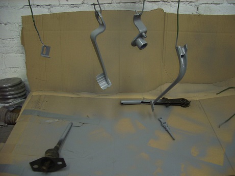

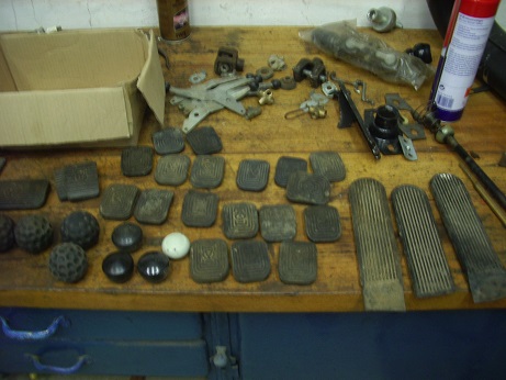

Heute haben wir ein Fußhebelwerk zerlegt, gestarhlt und grundiert.

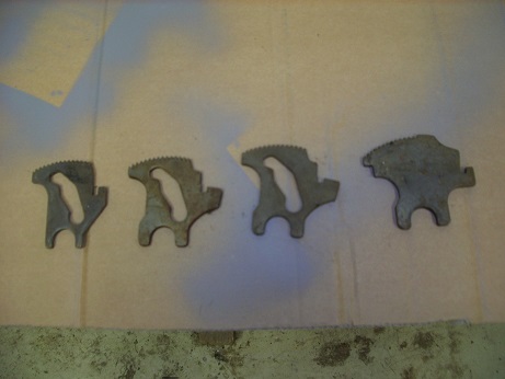

Der Zusammenbau eines Handbremshebels gestaltete sich etwas schwieriger, es bewahrheitete sich mal wieder der Spruch: beim Käfer sieht alles gleich aus, isses aber nicht....( musste ich erstmal beim Grünen gucken, was denn da nun reingehört.
Re: 1303 Käfer Projekt
Hast du denn die Pedalerie problemlos auseinander bauen können? Wie sieht die Welle aus?
... der Spruch: beim Käfer sieht alles gleich aus, isses aber nicht. ...
Das hatten wir kürzlich mit den Ventildeckelspannbügeln bei MT.
Bei den Handbremshebel-Zahnsegmenten bin ich auch 'n bisserl ratlos. Ich habe in meinen Kisten nachgewühlt + kein einziges gefunden. :( Anscheinend habe ich sie nicht einsortiert.
Hast du sie evtl aufsteigend nach Bj sortiert? ;) :lol:
jau: Bj 55 - 73......

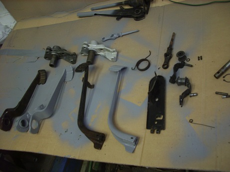

Dank Uwes Warnhinweis habe ich das nächste Hebelwerk gut auseinander gekriegt, Welle sieht gut aus, ist sogar noch Fett dran! dabei musste ich feststellen dass das grundierte wohl aus einem früheren Bj ist.......na macht nix, fehlen eh ein paar Teile....
was man beim Aufräumen so alles findet......

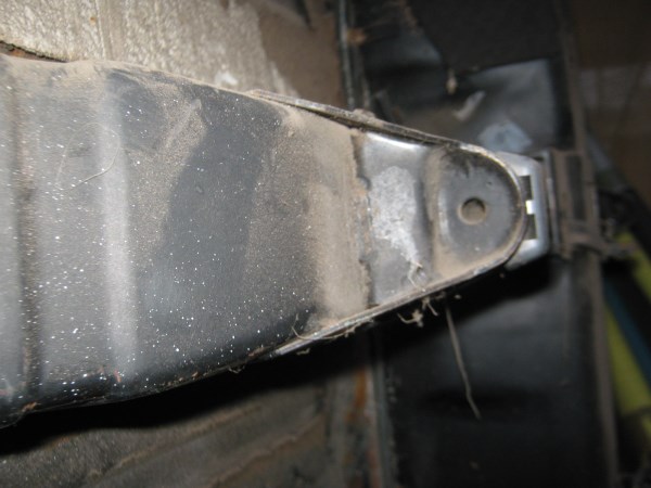

Original und Fälschung

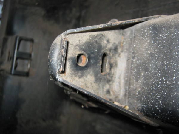

Mal wieder das leidige Thema Nachbauteile: Die alten Sitzhöcker waren total verrottet und so habe ich Nachbauten gekauft....Vor dem Einschweißen alles verglichen, ok, alles? nee nicht alles. Die Aufnahme für das Gleitstück für den Sitz und gleichzeitig zusätzliche Führung Für den Verriegelungsdorn haben die Hersteller echt nach dem Motto gebaut: Nu denken wir uns mal ne nette Form aus...
die beiden Teile im Vergleich:links das eingebaute, rechts das Original
Hier sitzt das Gleitschück auf dem Original
und hier hängt es auf dem Nachbau
Der Schlitz unten zum Fixieren fehlt gleich mal ganz und die Rundung oben ist ne freie Kreation.....
Gibt es für die Nachbauten andere Gleitsctücke oder muß ich die mit der Flex neu modellieren?????

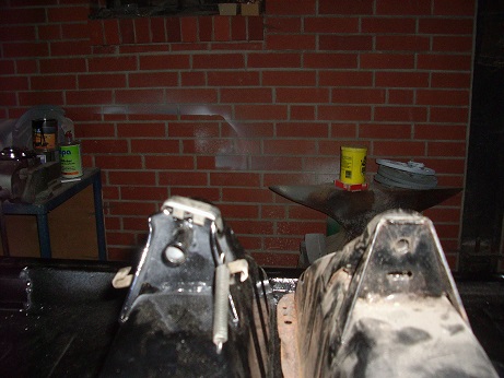

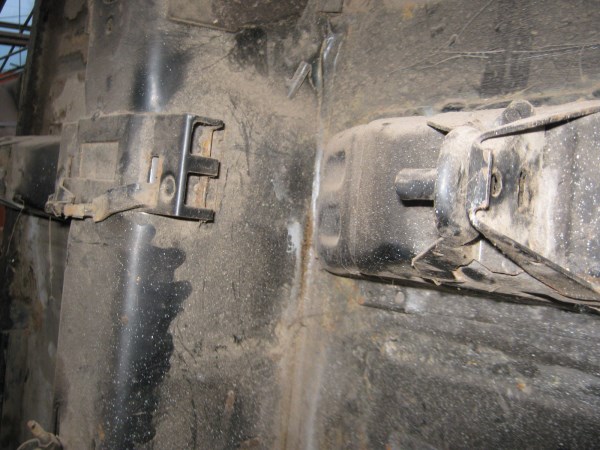

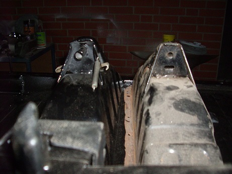

Boah schon wieder so neue Erkenntnisse!
Ich habe mal nachgeschaut + festgestellt das Fahrerbock + Beifahrerbock unterschiedlich sind!
Ich mach gleich mal ein paar Bildas + wenn nach Bearbeitetung lade ich sie evtl noch hoch.

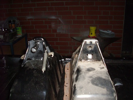

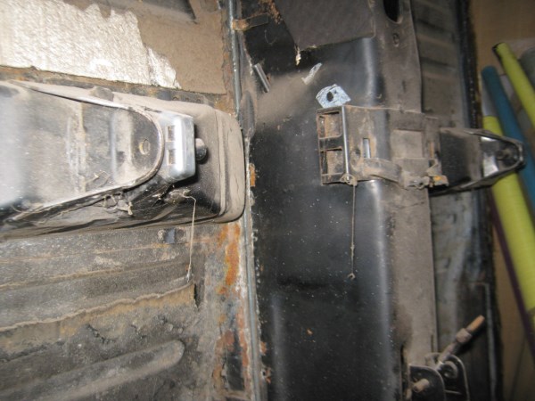

Einmal der Blick von der Fahrerseite aus.
Und von der Beifahreraseite aus
